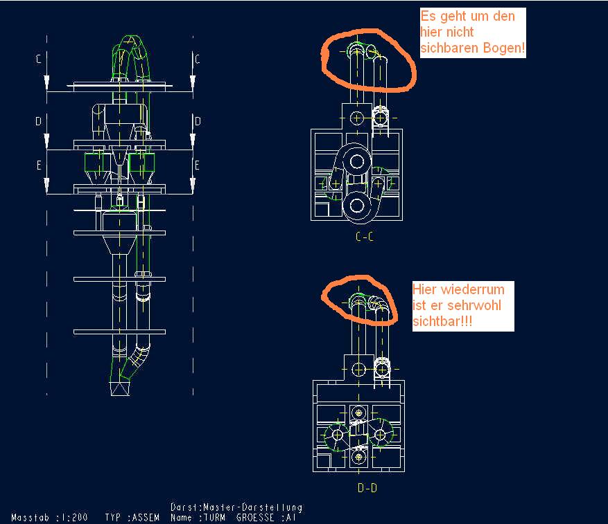

Hallo Leute.
Ich habe eine Zeichnung von einer ziemlich grossen Baugruppe mit mehreren Schnitten. In einer Ansicht die aus einem Schnitt erstellt wird wird eine Unterbaugruppe nicht dargestellt. In allen anderen Ansichten ist diese Unterbaugruppe korrekt dargestellt.
Es ist nichts ausgeblendet und keine vereinfachte Darstellung gar nichts. Ich habe schon versucht die Ansicht neu zu erstellen aber das funktioniert auch nicht.
Also, ich hoffe jemand kann mir helfen.

Hallo derteufl,
ich hatte das Problem öfters (ohne erkennbares Schema) wenn sich Bauteile in meiner Baugruppe durchdrungen haben.
Die Durchdringung kannst du dir unter Analyse, Modellanalyse, Globale Durchdringung anzeigen lassen.
Viel Glück

Das Nichtdarstellen kann ProE aber auch ohne Durchdringung, bloß waren es bei mir noch nie ganze Baugruppen oder Teile, sondern immer nur einzelne Linien.

hallo,
derartige Probleme kenne ich eigentlich nur ganz selten, jedoch sind, wenn man diese Zeichnungen ausdruckt, die "fehlenden" Linien wieder da.
Was passiert bei dir, wenn du die Zeichnung ausdruckst ?
Die Ansichtsoptionen sind aber schon in allen Ansichten gleich eingestellt ?

tatsaechlich kann es an Durchdringungen liegen. Aus der PTC-Datenbank kann man folgendes nachlesen:
"Why is it that part edges in an assembly show with the incorrect hidden line removal attributes while in Drawing mode?
Part edges will appear with the incorrect hidden line removal attributes while in Assembly mode because of interference. To determine interference between parts and components select Info, Model Analysis, select on Global Interference from the Type drop down menu and then Compute. Interference checks may be performed globally or locally between components.
The edges in the drawing view may be modified by selecting Views, Disp Mode, and Edge Disp. Use the Wireframe, Erase Line, and Hidden Style menu selections to modify the display of existing edges"
Dies ist nur eine Beschreibung von vielen ! Wir selbst haben schon oft die Erfahrung gemacht, dass Durchdringungen in Baugruppen einzelne Kanten oder ganze Komponenten und Unterbaugruppen "verschwinden" lassen. Nach Beseitigung dieser Durchdringungen war alles wieder ok !
Folgendes kann gemacht werden:
Komponenten, die an einer Durchdringung beteiligt sind, unterdruecken oder die eine Komponente von der anderen abziehen (Komponente - Spezial Dienstprogramme - Ausschneiden)
Evtl. hilft auch das Umschalten in eine andere Kantendarstellung (Sichtbare Kanten), einfach mal alle Moeglichkeiten durchspielen ....
