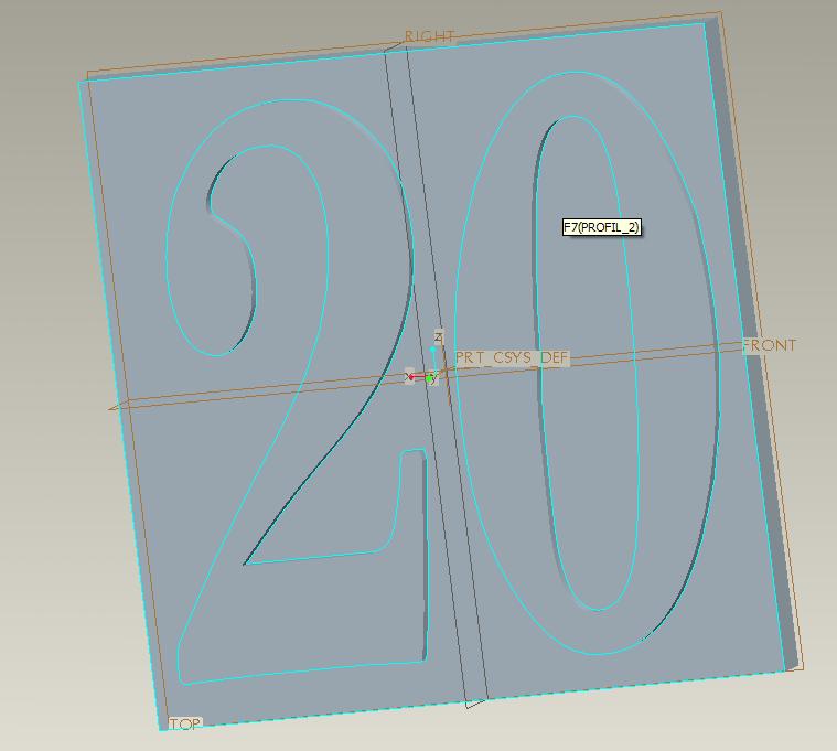

hallo ich habe da folgendes problem!
ich habe eine nummer auf einer platte extrudiert.
dann bin ich in die fertigung gegangen und habe versucht das al eine ncl ... also fraäsen usw!
kommt immer ne fehlermeldung er will es nicht fräsen!
das problem liegt darin das ich ja freiräumen will um den text herum!
das will er aber nicht kommt ne fehlermeldung (std fehlermeldung)
habe es hinbekommen in dem ich die "zahl 20" quasi nachgezeichnet habe und ohne bezug zu dem text!
ist aber nicht grad sehr elegant! kann mir jemand dabei weiterhelfen?

Als erstes solltest du uns sagen mit welcher Version du arbeitest!
Also füll am besten erstmal deine System-Info aus.
Ich kann deine Anliegen noch nicht ganz nachvollziehen!
Ich habe solche Teile immer problemlos fräsen können (mit dem Fräs-Tool von ProE 2001, wie heißt es noch gleich??). Dabei war es vollkommen egal wie das Profil erzeugt wurde. Du kannst (je nach Version) deine Kontur direkt in der Skizze aus Text erzeugen.

ich benutze wildfire 2.0!
und was ich da auch nicht so ganz verstehe bei der vorgehensweise:
extrudieren (auf ein blech)dann im skizzierer, skizze text....
dann befindet sich der text auf der unterseite also quasi spiegelverkehrt auf der fläche von der aus ich extrudiere! aber das ist nicht das problem! denke mal es liegt daran das ich das über skizze mache! wenns da ne andwere möglichkeit gibt um ne hausnummer und ein logo freizuräumen dann wäre ich sehr froh wenn mir dann jemand helfen könnte

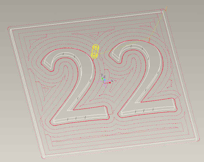

Hi D@h@,
wo liegt denn das Problem?
Im angehängten Bild hab ich mal eine NC-Folge erstellt, mit einem extrudierten Text.
- stimmen denn die Maße (Zoll/mm),
- ist das Werkzeug auch klein genug, um den Text zu fräsen
- Ist das Fräsvolumen in Ordnung
...markusG
