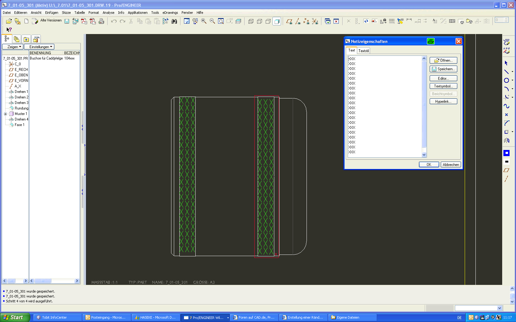

ich hab ein Links-Rechts-Rändel über Notiz auf der Zeichnung dargestellt
# Notiz erzeugen # ohne Hilfslinie # auf Element#
Als Text X (Großbuchstabe) mehrere nebeneinander und untereinander
Textstil- Höhe, Breitenfaktor, Zeilenabstand anpassen bis es passt
Für Längsrändel kann mann ein minus nehmen
Für Kreuzrändel die #

Nimms mir nicht krum, aber von sowas halte ich nicht viel.
Das hat nichts mehr mit Parametrik zu tun. Eine Durchmesser- oder Längenänderung und deine schöne Schraffur ist irgenwo, nur nicht da, wo sie sein soll.
Gruß Marco

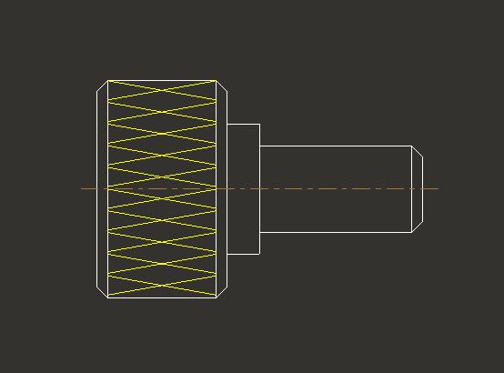

Wenn mans wirklich auf der Zeichnung sehen will würde ich kosmetische Skizzen nutzen.
Dazu mal 2 Bilder.
Ein X mit 2 Linien skizzieren. Dann ein Rechteck Breite 1 skizzieren.
Die erste Skizze mit Füllen mustern.
Aber einen Sinn seh ich in der Darstellung nicht. Ich halte mich auch an Udos Methode mit Notiz und DIN Verweis.
Gruß Marco

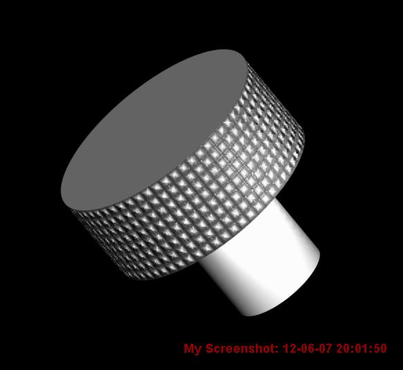

wenn du rändeln willst versuch es doch mit BumpMapping. Schau mal hier
http://www.pentagrafic.com/3D/en/free/MPbumps.html#

Na da sind ja schon gute Sachen dabei. Habs mittlerweile über die Textur geschafft. Im Prinzip ging es mir gar nicht so sehr um das Rändel an sich, sondern um mich überhaupt mal mit Texturen vertraut zu machen, da ich damit bisher keine Erfahrungen gesammelt habe. Habe zwischenzeitlich auch mal probiert das Bild über den Editor als .tx3 zu konvertieren, aber dann ist es nur im Vorschaufenster zu erkennen, auf dem KE wieder nicht.
Trotzdem many thanks für Eure Hilfe!!

hier mal ein BumpMapping.
