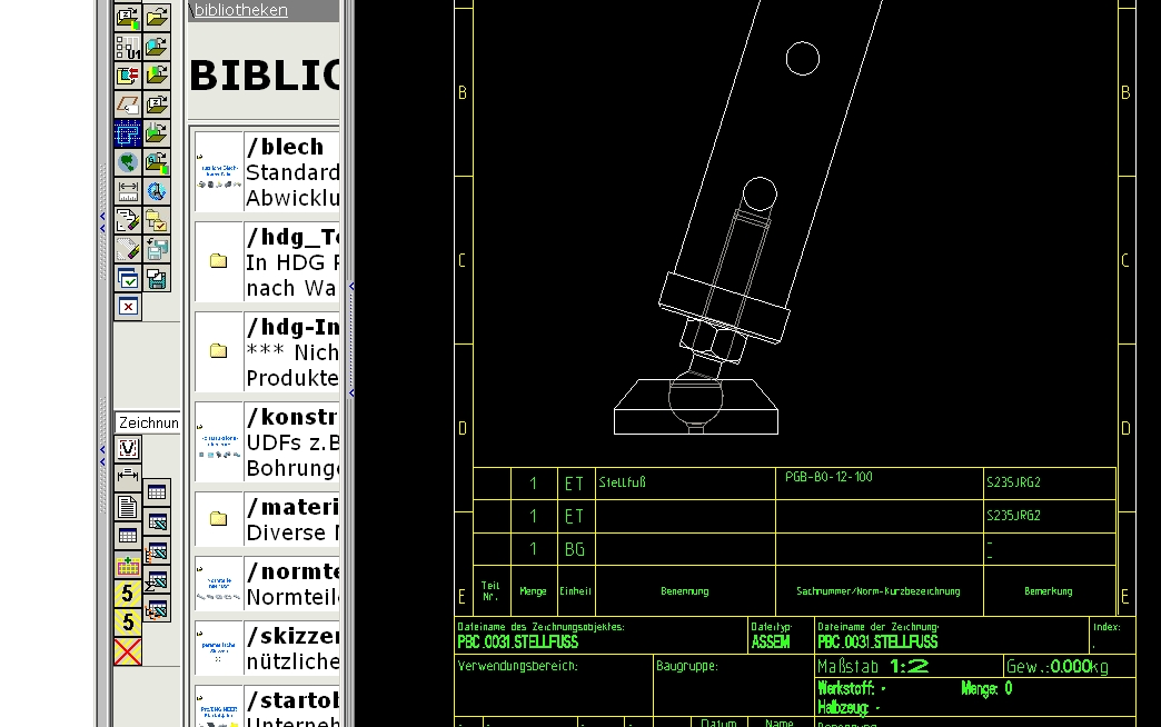

Wenn man in der Zeichnung eine Stückliste hat, klickt man im Browser-Fenster - im unteren Icon-Feld auf das Excel-Symbol, dann erscheinen rechts daneben weitere Vier Excel´s.
Klickt man nun eines der Icons - dann die Stückliste die übertragen werden soll - welch Zauberei - dann wird die Stückliste ins Excel übertragen.
Die Art, wie dann die Excel-Tabelle aussieht, hängt zum einem von der Art der Stückliste auf der Zeichnung ab, zum anderen von dem Stücklisten_Template in den STools (X:\STools\config\stk)
die man jederzeit nach seinen Wünschen abändern kann.

was sind denn die STools? Wo kann man das bekommen bzw. runterladen? Bei mir gibt es im Standard keine Excel-Symbole.
Gruß, BPF

Das sind die Startup-Tools von INNEO. Als Besitzer einer Studentenversion kann man diese kostenlos nach einer Registrierung downloaden. Für den kommerziellen Einsatz ist allerdings eine entsprechende einmalige Nutzungsgebühr zu zahlen. Diese ist aber IMHO im Vergleich zum Nutzen klein. Es geht eben nichts über ein gut konfiguriertes CAD-Programm.
