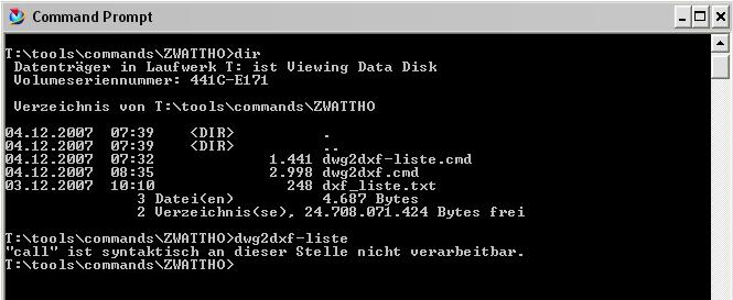

ich habe ein MS-DOS Batchfile erstellt, dieses sieht so aus:
Code:
@echo off
:: Aufruf der Hilfe
if %1==-h call     rint_help
:: Nach Hilfe beenden, geht aus Subroutine nicht (?)
if %1==-h goto :end
    rint_help
echo.
echo            Blabla
echo.
goto :eof
:end
D.h. ein Aufruf mit dem Parameter "-h" gibt den Hilfetext aus.
Funktioniert auch alles  :)
Jetzt hab ich dieses Skript kopiert und ein weiteres ähnliches Skript erstellt.
Das bricht immer mit der Meldung im Anhang ab.
( "call" ist syntaktisch an dieser Stelle nicht verarbeitbar. )
Die Fehlermeldung kommt von der(den) Zeile(n) die die if Abfragen enthalten:
Code:
if %1==-h goto :end
Sind diese auskommentiert läuft auch dieses Skript durch ...
Ein Ersetzen des "call" durch ein "goto" bringt auch denselben Syntaxfehler hervor, der Grund dafür muß IMHOIn my humble oppinion (Meiner Meinung nach) im
if %1==-h liegen, das aber exakt dasselbe ist wie im ersten Skript wo es funktioniert ...
Ebenso funktioniert ein Aufruf mit dem Parameter "-h" wunschgemäß.
Hat jemand eine Idee woran das liegen könnte ?

schreib mal if %%1
also mit 2 % Zeichen.
Michael

Dann brichts zwar nicht mehr ab, aber die if Abfrage hat somit einen anderen Sinn & der Aufruf der Hilfe mit dem Parameter "-h" geht dann nicht mehr ...

probiers doch mal mit
if "%1"=="-h"
Grüsse, Henning

Danke, so gehts jetzt ...
