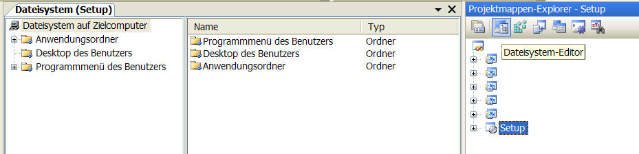

Original erstellt von tomtom1972:
d.h. also ich muss die Datei auf ein bestimmtes Verzeichnis auf dem Zielcomputer verweisen?
Es funktioniert nicht nach dem Prinzip "egal wohin, Hautsache da, wo das Script selbst installiert wird"?
Wenn du deine Datei in den Projektmappen-Explorer hinzufügst und die Eigenschaft "In Ausgabeverzeichnis kopieren" auf "Kopieren, wenn neuer" im Eigenschaftsfenster einstellst, dann ist deine Datei bei Erstellen und Testen deiner Anwendung immer dort wo du sie erwartest, also im Ausgabeverzeichnis (bin\Debug oder bin\Release).
Wenn du diese Datei in den Anwendungsordner (ist gleich Ausgabeverzeichnis) des Setup hinzufügst, dann ist die Datei auch bei einer Installation immer dort wo du sie erwartest.
Den Anwendungsordner (Ausgabeverzeichnis) ermittelst du in deiner Anwendung, wie bereits erwähnt, mit Hilfe der Eigenschaft "My.Application.Info.DirectoryPath".
Wenn du möchtest kannst du die Datei jedoch temporär mit Hilfe des Byte Arrays speichern und darauf verwenden. Dieses kannst du mit Hilfe der Stream-Klasse und den Methoden Read und Write realisieren.
Wie komme ich nun an den in deinem Link aufgeführten Editor?
Leider weis ich nicht was du für einen Editor meinst. Einen Editor für das bearbeiten einer PDF Datei gibt es in Visual Studio nicht.
Mfg Daniel

erstellt am: 12. Dez. 2007 14:29    Editieren oder löschen Sie diesen Beitrag!  <-- editieren / zitieren -->   Antwort mit Zitat in Fett Antwort mit kursivem Zitat    Unities abgeben: 1 Unity (wenig hilfreich, aber dennoch)2 Unities3 Unities4 Unities5 Unities6 Unities7 Unities8 Unities9 Unities10 Unities
ich meinte den Datei-System Editor (was immer das sein soll).
zitat aus deinem o.g. Link (MSN):
"Wählen Sie im Projektmappen-Explorer ein Bereitstellungsprojekt aus, zeigen Sie im Menü Ansicht auf Editor, und klicken Sie dann auf Dateisystem, um den Dateisystem-Editor zu öffnen."
Den Editor(?) finde ich nicht.
Gruß TomTom

erstellt am: 12. Dez. 2007 14:47    Editieren oder löschen Sie diesen Beitrag!  <-- editieren / zitieren -->   Antwort mit Zitat in Fett Antwort mit kursivem Zitat    Unities abgeben: 1 Unity (wenig hilfreich, aber dennoch)2 Unities3 Unities4 Unities5 Unities6 Unities7 Unities8 Unities9 Unities10 Unities Nur für tomtom1972 10 Unities + Antwort hilfreich
In einem markierten Setup-Projekt (im Projektmappen-Explorer) kannst du oberhalb im Projektmappen-Explorer den Dateisystem-Editor öffnen, mit welchem du die Dateien deines Setup-Projekts verlegen kannst.
Mfg Daniel
