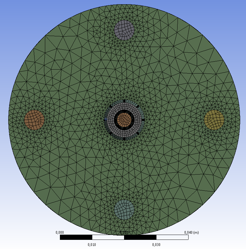

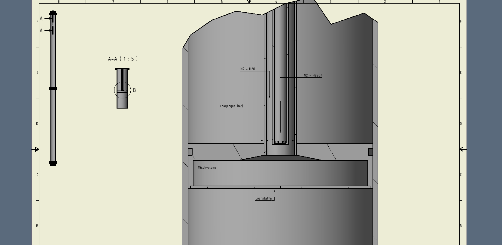

ich bin sowohl hier im Forum als auch im Bereich der CFD-Simulationen neu und hoffe, dass mir jemand bei meinem Problem helfen kann.
Im Rahmen meiner Masterarbeit soll ich Simulationen einer Luftströmung in einer Flow Tube durchführen und kämpfe schon seit Monaten damit. Problem dabei ist, dass niemand an meinem Institut Erfahrungen mit Workbench bzw. Fluent hat und ich mich somit bei Fragen an niemanden wenden kann.
Zur Software: Ich verwende Ansys Workbench/Fluent 14.0
Zum Problem/Geometrie:
Im Anhang befinden sich einige Bilder sowie eine step-Datei des Modells.

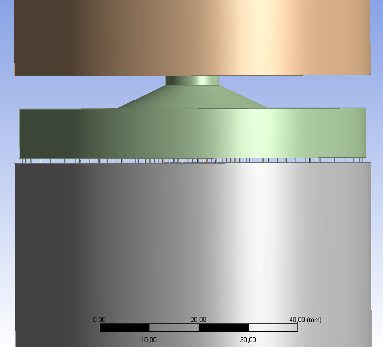

Ganz grob: Es handelt sich um eine ca. 2m lange Stahlröhre (d=7 cm) mit 6 Gaseinlässen am einen Ende.
Problem: Das Meshing.

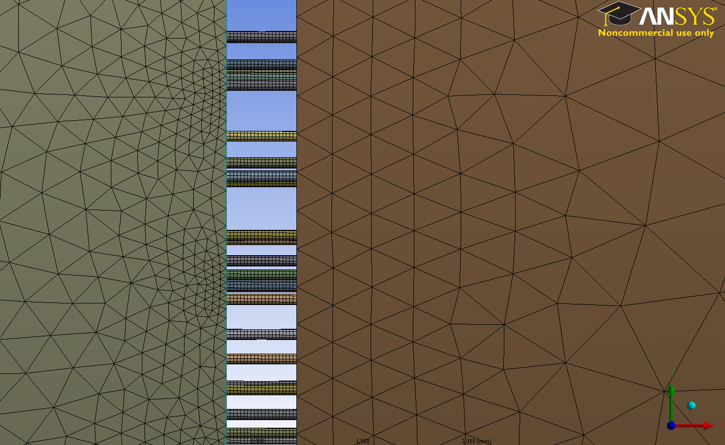

Wir haben uns für ein Design entschieden, das u.a. eine Lochplatte mit sehr feinen Bohrungen (d=0,15 mm; N=469) sowie weitere kleine Löcher in anderen Teilen beinhaltet, was mir das Meshing deutlich erschwert.

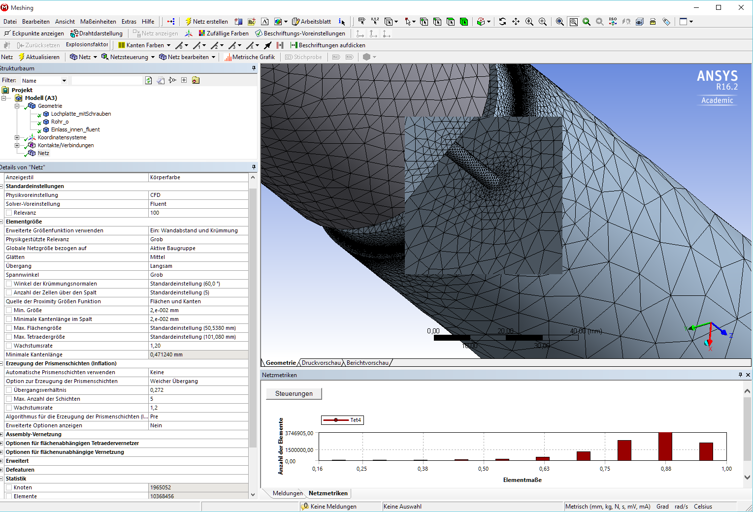

Wenn ich bspw. ein autom./unstrukt. Mesh erzeuge, erhalte ich mindestens 10 mio. Elemente. Mit Inflationlayer sind es deutlich mehr, des Weiteren verschlechtert die Inflationlayer meine Meshqualität, was zur Folge hat, dass ich dieses weiter verfeinern muss und somit mehr Elemente erzeuge.
Ich rechne mit einem Desktop-PC auf 4 Kernen mit insgesamt 8 GB Ram.
Meine Frage(n):
Ist es bei der Anordnung der Einlässe bzw. der ganzen Löcher möglich 2D zu rechnen? (momentan rechne ich in 3D)
Welches ist die beste/effizienteste Meshingmethode für diese Art von Geometrie?
Ich habe bereits versucht ein Hex-Mesh zu erzeugen aber bisher ohne Erfolg. U.a. habe ich versucht mit Hilfe von Slicing-Operationen die Geometrie in möglichst viele "sweepable bodies" aufzuteilen und eine Mischung aus unstrukt. Tetramesh und Sweepmesh zu erzeugen (Ist das überhaupt sinnvoll?). Allerdings haben sich die Übergänge der Meshtypen auch in den Ergebnissen widergespiegelt.
Meine bisherigen SImulationen laufen mit einem unstrukturierten Tetramesh, ohne Inflationlayer aber mit Enhanced Walltreatment. Die Ergebnisse sind bisher unterschiedlich ausgefallen. Das Konvergenzverhalten der scaled residuals kommt mir oftmals auch eher willkürlich vor.
Ich hoffe wirklich sehr, dass mir einige zumindest ein paar Tipps geben können!
ich wäre sehr dankbar!
P.S.: Die Details der Zeichnungen entsprechen nicht dem Modell, da es öfter verändert wurde.
Ah - erst bei näherem Hinschauen fällt mir mein Flüchtigkeitsfehler auf:
So wie importiert gibt es eine Vielzahl von "Löcher_mitSchraube", die nur über Kontakte mit den benachbarten Körpern verbunden sind und keinen Einfluss auf deren Vernetzung haben. Erst nach einer Bool'schen Vereinigung werden die Löcher in der Vernetzung berücksichtigt. Das dauert nun etwas länger, ist aber immer noch erträglich.

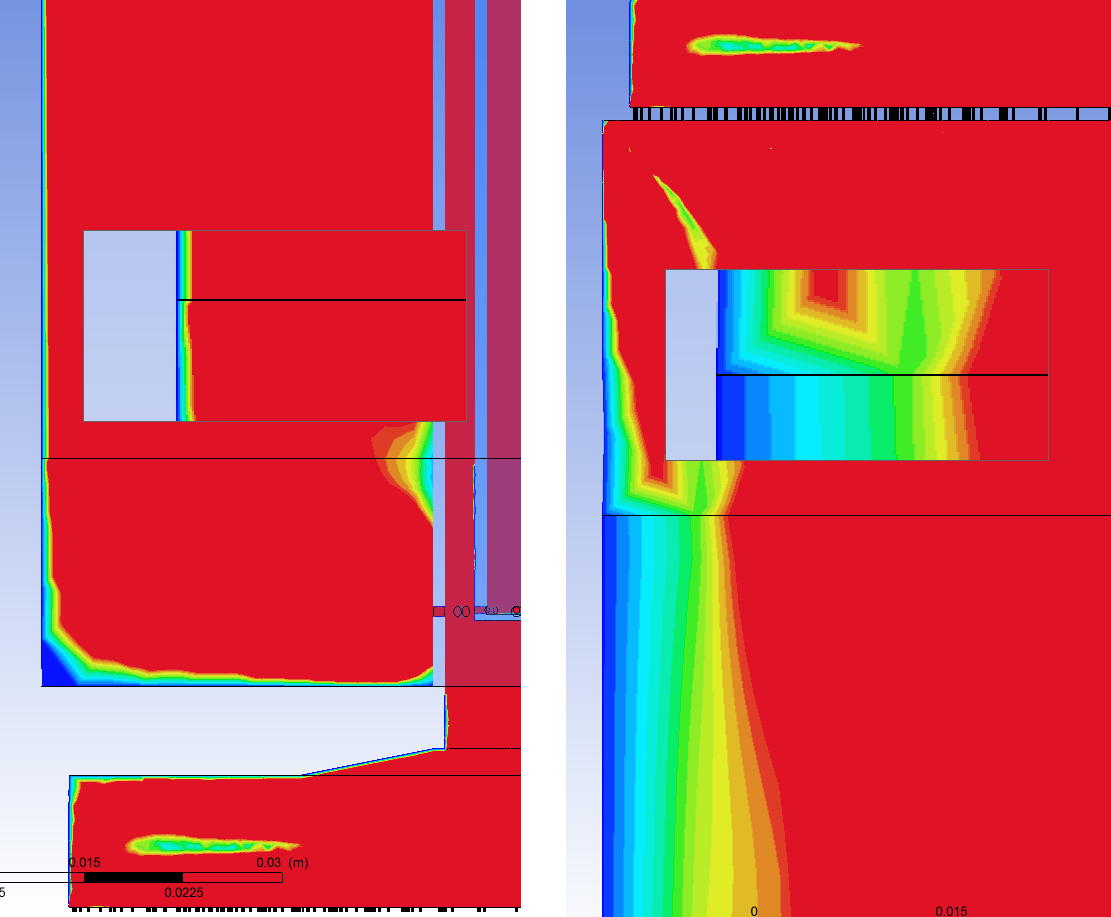

Zum allgemeinen Vorhaben:
Ich möchte im Grunde untersuchen, wie sich die Luftströmung in der Konstruktion verhält.
Sprich: Wie gut vermischen sich die 3 Luftströme? Treten Turbulenzen auf? Wie schnell richtet sich nach der Lochplatte eine laminare Strömung ein? Ableiten der Aufenthaltszeiten etc.. Das ganze wird nebenbei noch experimentell untersucht.
Für die Zukunft sollen auch Messungen/Simulationen mit Temperaturänderung, Anlegen eines E-Feldes etc. durchgeführt werden. Allerdings handelt es sich hier erst mal um die Grundlagen bzw. um den Prototypen.

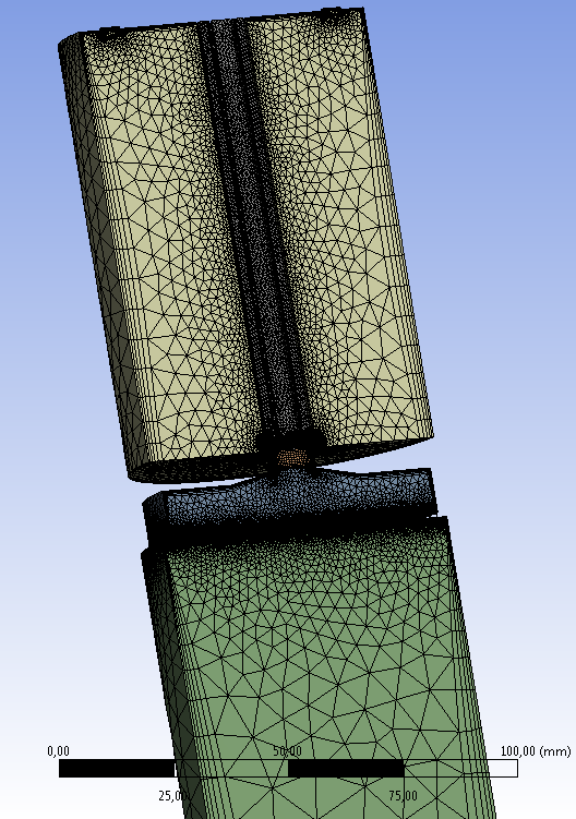

Meshing:
Da ich gelesen habe, dass man gerade bei Rohrströmungen mit einem Sweepmesh die Elementenzahl und somit die Rechenzeit reduzieren kann, habe ich versucht die Geometrie in möglichst viele "sweepable bodies" aufzuteilen. Das galt eher als Experiment, da ich mir auch nicht sicher bin, ob so was überhaupt "erlaubt" ist. Nebenbei habe ich Simulationen mit einem vollständig automatisch erzeugten Tetramesh laufen lassen.
Beim Sweepmesh kann der Bias zunächst einmal ignoriert werden. Ich habe damit nur ein wenig rumgespielt. Aber vielleicht hat das doch größere Auswirkungen auf die Ergebnisse gehabt als ich dachte.
Residuals:
Ist es normal, dass sich die unterschiedlichen Meshtypen so stark auf das Verhalten der Residuals auswirken?
(Siehe Vergleich)
Woran kann es eigentlich liegen, dass bspw. bei der 2nd Order Simulation das "scaled continuity residual" bis auf 1,6*10^-3 abfällt und dort dann ein Plateau erreicht und nicht weiter absinkt?
Zur Information: Neben der Residuen, überprüfe ich auch die Massbalance zwischen den Inlets und dem Outlet.

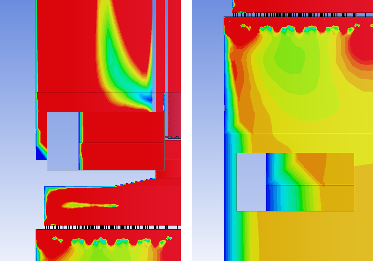

Ergebnisse:
Die grundlegende Strömung verhält sich in den 3 simulierten Fällen relativ ähnlich. Es gibt lokale Unterschiede, wie z.B. die Maximalgeschwindigkeiten, die beim Durchströmen der Löcher erreicht werden etc.
Was jedoch ziemlich stark ins Auge fällt sind die Auswirkungen der Meshübergänge im wandnahen Bereich bzw. in der Grenzschicht.
(Übrigens habe ich die Skala geändert, damit man die Konturen besser erkennen kann)

Hallo LS-FFM,
gefühlt würde ich sagen, dass dein Netz zu grob ist. Des Weiteren würde ich zur Vereinfachung Symmetrien ausnutzen (z.B. Viertelmodell, 2D Rotationssymmetrisch). Das mit der Lochplatte ist zwar schön, ich würde diese in erster Näherung durch eine poröse Domain ersetzen. Vielleicht kann man das auch mit den anderen kleinen Bohrungen machen. Und wenn dann alles so Funktioniert wie es soll (Netzdichteananlyse, etc.). Dann kann man anfangen die Feinheiten in das Modell mit zu integrieren.
Frank
PS: Unter http://www.cfd-online.com/Forums/fluent/ kannst auch mal nach nützlichen Hinweisen fragen (ist aber in English).

erst mal Danke für deine Antwort!
Meinst du, dass das Netz allgemein zu grob ist oder nur im Wandbereich (deshalb die Sprünge)?
An Symmetrien habe ich auch schon gedacht:
Beim Viertelmodell wusste ich allerdings nicht, ob das so einfach möglich ist, da die Lochplatte auf den beiden Hauptachsen nicht identisch ist (siehe Bild). Ich habe polare Anordnungen verwendet. Vielleicht stellt das ganze allerdings gar kein Problem dar. Allerdings wüsste ich nicht genau, welche Art der Symmetrie ich in diesem Fall in Workbench verwenden muss. Allgemein finde ich es schwer, aus dem User's Guide herauszufinden, wie man das richtig verwendet und ein passendes Tutorial habe ich auch nicht gefunden, da die meisten auf Mechanical ausgerichtet waren.
Ich habe jetzt erst mal ein Halbmodell genommen (Das würde die Anzahl der Elemente bereits erheblich reduzieren).
Meine Vorgehensweise:
Ich habe das Modell mit Hilfe einer bool'scher Operation erzeugt und habe anschließend in "Meshing" alle "offenen" Oberflächen markiert und sie über "Symmetry"->"Symmetry Region" definiert. Ich wollte es erst einmal mit einem automatisch erzeugten Netz versuchen inkl. beliebiger Inflation, allerdings erfasst das Programm die Einlässe nicht richtig, obwohl ich sie über die Named Selections definiert habe (siehe Bild).
Das mit der porösen Domain, haben wir auch schon überlegt, allerdings war mein Betreuer nicht wirklich überzeugt davon.
