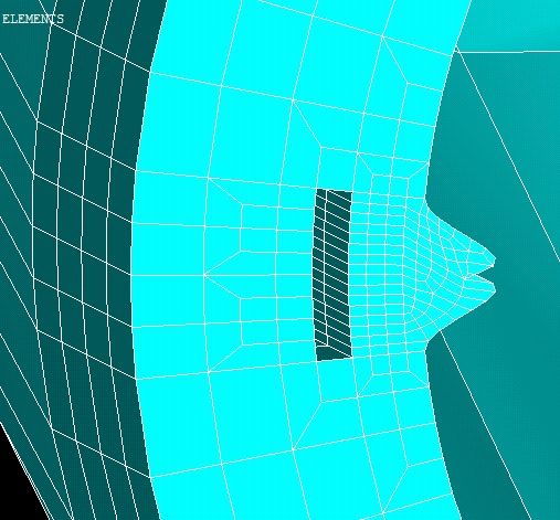

Guten Tag,
bei dem Aufbau eine parametrischen FE-Modells einer Schweißnaht habe ich zuerst damit begonnen den Querschnitt der Schweißnaht aufzubauen. Zum Test habe ich eine Vernetzung der Fläche mittels lesize und anschließendem amesh mit et,1,mesh200,6 und Elementtyp plane42 vorgenommen (siehe Anhang: "vernetzte Fläche"). Mit diesem Ergebnis war ich sehr zufrieden und weitete das Modell daher in die dritte Dimension aus, sodass ich ein Volumen (bzw. 5 Volumina) erhalten habe (siehe Anhang: "Volumen"). Auch hier habe ich die Voreinstellungen zur vernetzung mittels esize, lesize, und et,1,mesh200,6 vorgenommen und anschließend durch vmesh,all ausgeführt.

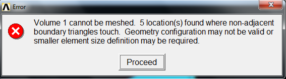

Daraufhin erscheint jedoch eine Fehlermeldung (siehe Anhang: "Error"). Ich kann mir allerdings nicht erklären, warum diese Fehlermeldung erscheint. wenn es möglich ist, die Fläche zu vernetzen, dann müsste es meiner Meinung bei gleichen Voreinstellungen möglich sein, das ganze auf das Volumen zu übbertragen.
Ich wäre wirklich sehr dankbar, wenn mir jemand an dieser Stelle weiterhelfen könnte.

Das "Aufweiten" in die dritte Dimension macht man mit vext. Wenn zuvor ein passendes 3D-Element (mit type,) und eine Unterteilung (mit esize,,) vereinbart wurde, ergibt sich ein regelmäßiges Netz. Danach kann man die 2D-Elemente löschen, da sie ja nun nicht mehr gebraucht werden.

Vielen Dank für die schnelle Antwort,
ich habe es versucht entsprechend ihren Anweisungen umzusetzen, aber leider erscheint bei mir folgende Fehlermeldung: "Unable to create straight line".
Ich bin wie folgt vorgegangen:
1) 6 gleiche Flächen hintereinander erstellt
2) alle 6 Flächen mit plane42 entsprechend Anhang:"Flächen_vernetzt" (alle Flächen haben exakt die gleiche vernetzung)
3) neuen Elementtyp mit et,2,solid45 festgelegt und mit type,2 ausgewählt
4) eine Teilung in z-Richtung mittels esize,1 vorgegeben (zwischen 2 Flächen soll jeweils ein Element erzeugt werden)
5) vext,1,6 (Aufweiten von Fläche 1 bis Fläche 6)

Falsch
Nur die eine vorhandene vernetze Fläche extrudieren. (Dabei werden die Zwischenflächen automatisch erzeugt.)
Und in die richtige Richtung extrudieren, Parameter von vext nachlesen z.B. vext,1,,,,,10e-3 und mit esize Unterteilung vorgeben und nicht die Elementgröße z.B. esize,,6

Ja so funktionierts!
Allerdings aus einem mir unersichtlichen Grund nicht bei allen Flächen. (siehe Anhang)
Ich habe leider keine Ahnung woran es liegen kann.
Ich habe jetzt folgende Einstellungen vorgenommen:
1) 9 Flächen in einer ebene erzeugt, diese verklebt und vernetzt
2) et,2,solid45        type,2          esize,,5  (5 Elemente auf die Länge)
3) Da ich im zylindrischen Koordinatensystem gearbeitet habe, habe ich gewechselt in ein karthesiches csys,12
4) vext,1,9,1,,,5    (alle Flächen auf eine Länge von 5 aufweiten)

folgende Fehlermeldung wird zudem angezeigt

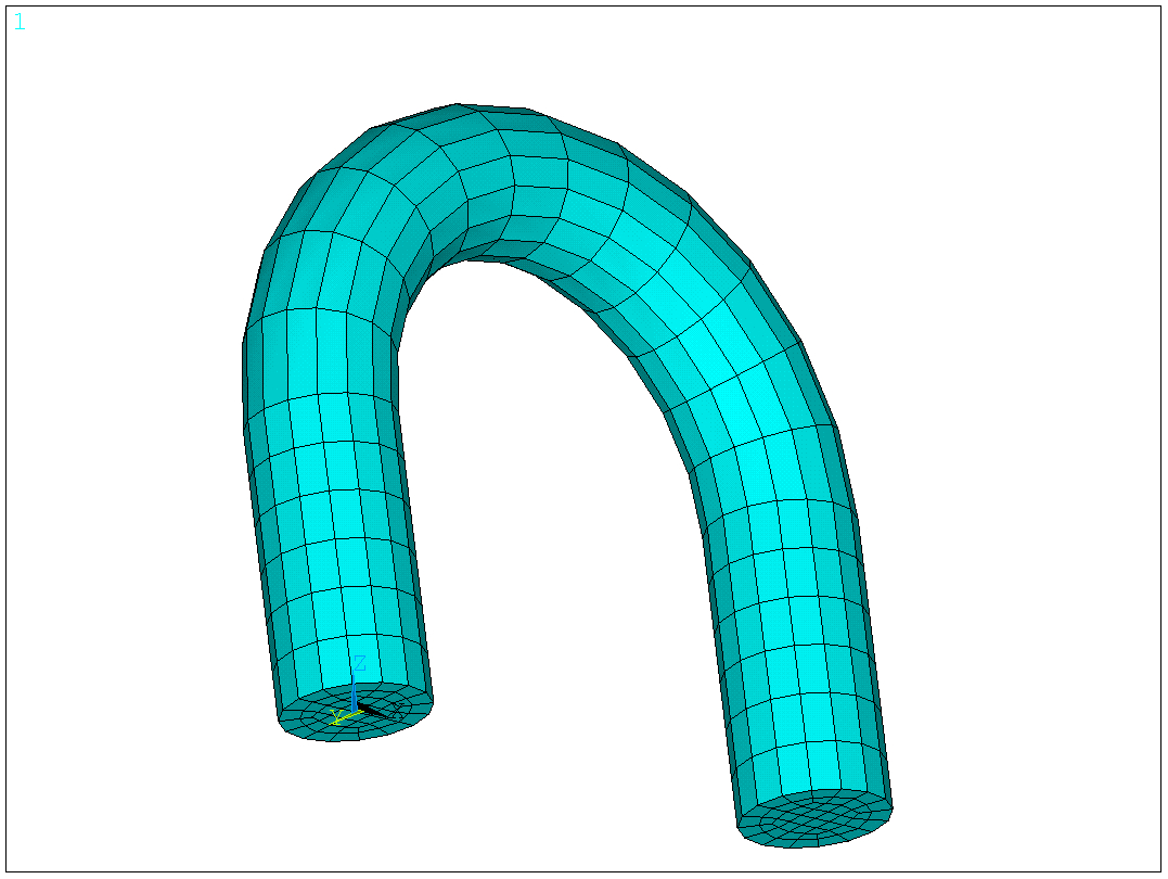

An dieser Stelle möchte ich gerne nochmal den vdrag-Befehl aufgreifen. Ich habe leider einige Probleme bei der Umsetzung. Ich habe meine Fläche generiert und möchte diese nun entlang eines Pfades extrudieren und somit ein U-Rohr erzeugen. Dazu habe ich zuerst eine Linie erzeugt, welche "Extrudierweg" vorgeben soll. Die Grundfläche habe ich mit plane42 (mesh200,6) Elemtenten vernetzt und vorher die Einstellung mshape,0 vorgenommen. Anschließend nehme ich folgende Einstellungen vor:
et,2,solid96
type,2
esize,,30
Wenn ich nun die Fläche entlang der Linie mit vdrag,all,,,,,,line extrudieren will, dann treten zwei Probleme auf:
1) an einer Stelle verdreht sich das Volumen um 90°(siehe Anhang)
2) aus irgendeinem Grund können keine Elemente erzeugt werden. Stattdessen erscheint eine Fehlermeldung, die mir sagt, dass ich einen falschen Elementtyp ausgewählt hätte (siehe Anhang)

Zum Test würde ich zunächst nur eine Linie zum Extrudieren mit vdrag vorgeben, extrudieren und eine nächste Linie vorgeben und mit der zuletzt generierten Fläche weiter extrudieren.

vdragtest2.txt
Es geht.

Aus irgendeinem Grund funktioniert es bei mir leider nicht genauso. Sobald ich mehrere Linien gleichzeitig als Pfad angebe, oder mehrere Linien mit lcomb zu einer verbinde dann bekomme ich eine Fehlermeldung. Aber ich habe jetzt Ihren letzten Rat befolgt und die Fläche immer entlang einer Linie laufen lassen und anschließend die letzte Fläche selektiert und dann entlang der nächsten Linie laufen lassen und das funktioniert problemlos. Mir ist zwar unklar, warum es anders nicht funktioniert, da es meiner Meinung nach der gleich Befehl nur in mehreren Schritten ist, aber da das Ergebnis stimmt, kann ich damit auf jeden Fall leben.
Ist es in meinem Fall noch nötig, die Volumen zu verkleben, oder geschieht dies automatisch, da ich die letzte Fläche des ertsen Volumens zum weiteren extrudieren verwende?

Ich habe jetzt versucht es so zu machen, dass ich mir am Ende einer jeden Linie ein neues Koordinatensystem erzeugt habe. Leider habe ich Probleme dabei, die Ausrichtung des Koordiantensystems zu bestimmen.
Mein Ansatz dazu ist im Anhang zu finden.
Ich bestimme die Drehwinkel dann nach folgenden Gleichungen:
- Drehung um z-Achse:    THXY=atan((y2-y1)/(x2-x1))
- Drehung um x-Achse:    THYZ=atan((z2-z1)/(y2-y1))
- Drehung um z-Achse:    THZX=atan((x2-x1)/(z2-z1))
Leider leider zeigen die Koordiantensysteme nicht die richtige Ausrichtung. Kann mir jemand sagen, wo mein Fehler liegt?

Also ich konnte das Problem wie folgt lösen:
Ich mir an jeder Linie, an der ich die Fläche entlang extrudieren wollte eine Arbeitsfläche erzeugt mit lwplan und konnte somit problemlos die jeweils gewünschten Flächen mit asel,s,loc,z,0 selektieren. Das ganze habe ich dann in eine do-Schleife integriert, sodass die Fläche entlang aller Linien extrudiert wird.
Das ganze funktioniert sehr gut, bis auf eine Kleinigkeit. Und zwar ist es so, dass ab der zweiten Linie, an der ich entlang extrudieren will bei einer Teilfläche des Rohrquerschnitss bei der Extrusion keine Vernetzung mehr stattfindet. Alle Volumen und Flächen werden erzeugt, aber nach dem Befehel eplot nicht angezeigt. (siehe Anhang)
Bei vplot oder aplot wird jedoch alles angezeigt.
Bei der Extrusion erhalte ich folgende Fehlermeldung: nodes720 565 and 495 of element 521 belong to area 229, but node 510 does not. Pherhaps a NUMMRG operation is needed.
Jedoch gehört der Knoten 510 zu der Fläche 229. Das habe ich mit:
asel,s,area,,229
nsla,s,1
nplot
überprüft. Es wurden dabei alle vier (oben genannten) Knoten angezeigt.
Dann habe ich probiert nicht immer nur entlang einer Linie zu extrudieren, sondern entlang mehrerer. Auch hier funktioniert es bei dem ersten durchlauf der do-Schleife problemlos. Erst beim zweiten durchlauf tritt der gleiche Fehler auf.
Vielleicht hat jemand noch eine Idee woran es liegen kann.

HofSim
Sehen Sie sich das Profil von HofSim an!   Senden Sie eine Private Message an HofSim  Schreiben Sie einen Gästebucheintrag für HofSim
Beiträge: 62
Registriert: 08.07.2014
erstellt am: 08. Aug. 2014 12:30    Editieren oder löschen Sie diesen Beitrag!  <-- editieren / zitieren -->   Antwort mit Zitat in Fett Antwort mit kursivem Zitat    Unities abgeben: 1 Unity (wenig hilfreich, aber dennoch)2 Unities3 Unities4 Unities5 Unities6 Unities7 Unities8 Unities9 Unities10 Unities
Nein, daran kann es leider nicht liegen.
Ich habe es erstens schon ohne die Schleife versucht nacheinander die Volumen zu erzeugen und habe dabei immer mit aplot überprüft ob auch wirklich alle gewünschten Flächen selektiert wurden.
Außerdem werden die Volumen ja auch mit dem vdrag Befehl komplett erzeugt. Das bedeutet, wenn ich nach der extrusion den Befehl vplot ausführe, dann weist das Bauteil keine Lücke auf. Nur nach dem Eplot Befehl wird die Lücke sichtbar.
Das bedeutet, das aus irgendeinem Grund nur die Volumen generiert wurden, aber die dazugehörigen Elemente nicht.
Ich habe auch leider noch keine Lösung für das Problem gefunden

HofSim
Beiträge: 62
erstellt am: 11. Aug. 2014 07:32    Editieren oder löschen Sie diesen Beitrag!  <-- editieren / zitieren -->   Antwort mit Zitat in Fett Antwort mit kursivem Zitat    Unities abgeben: 1 Unity (wenig hilfreich, aber dennoch)2 Unities3 Unities4 Unities5 Unities6 Unities7 Unities8 Unities9 Unities10 Unities
Vielen Dank für den Hinweis. Es ist tatsächlich so, dass die Elemente mit dem esla Befehl nicht ausgewählt werden. Mir ist jedoch nicht klar, was der Grund dafür sein kann.
Oder noch viel wichtiger, wie ich das Problem beheben kann.

HofSim
Beiträge: 62
erstellt am: 11. Aug. 2014 11:01    Editieren oder löschen Sie diesen Beitrag!  <-- editieren / zitieren -->   Antwort mit Zitat in Fett Antwort mit kursivem Zitat    Unities abgeben: 1 Unity (wenig hilfreich, aber dennoch)2 Unities3 Unities4 Unities5 Unities6 Unities7 Unities8 Unities9 Unities10 Unities
Leider funktioniert es auch da nicht. Es werden durch den esla Befehl immer nur die Elemente der ersten Fläche selektiert. Kann es daran liegen, dass der esla Befehl lediglich Flächenelemente selektiert und dass es sich bei den, durch das draggen entstandenen Elementen um Volumenelemente handelt?
Das merkwürdige an der Sache ist für mich vor allem, dass der Fehler lediglich bei einem Bereich des ganzen Volumens auftritt, obwohl andere Bereiche auf die gleich Art und Weise erstellt, vernetzt und selektiert wurden.

erstellt am: 11. Aug. 2014 13:41    Editieren oder löschen Sie diesen Beitrag!  <-- editieren / zitieren -->   Antwort mit Zitat in Fett Antwort mit kursivem Zitat    Unities abgeben: 1 Unity (wenig hilfreich, aber dennoch)2 Unities3 Unities4 Unities5 Unities6 Unities7 Unities8 Unities9 Unities10 Unities
Ich konnte das Problem lösen.
Der Fehler lag bei mir an einem nummrg,node Befehl, den ich bei der besagten Flächen eingebaut hatte.
Ich habe den Befehl dort entfernt und den nach dem draggen ausgeführt und man siehe da es funktioniert.
Ich bedanke mich nochmal ganz herzlich für die ausführliche Hilfestellungen und Anregungen
