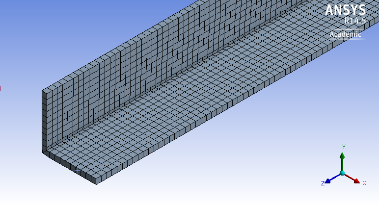

ich verwende Workbench 14.5 und habe schon viele Beiträge im Forum gelesen über Stabilitätsanalyse, Knicken, Beulen, nicht-lineares Knicken usw. Zu meinem Problem habe ich jedoch leider nichts finden können:
Ich habe einen einfachen Knickstab, "unten" 3-wertig gelagert, "oben" 2-wertig, verschieblich in Stablängsrichtung (z). Die Verdrillung um die Längs(z-)Achse ist bei beiden gesperrt. oben greit die Last F=1N an. Ich habe die gleiche Situation mit verschiedenen Element-Typen modelliert (Balken, Schale, Volumen, siehe Bild im Anhang).
Die Knickanalyse mit verschiedenen Eigenformen funktioniert einwandfrei, jedoch streuen die Ergebnisse der kritischen Last der 1. Eigenform sehr stark bei der Verwendung von SHELL181 und SOLSH190 Elementen. BEAM188, SOLID185 und 186 sind sehr nah an der von Hand ermittelten Verzweigungslast (168,11kN).
Die Randbedingungen (Lager und Kraft) sind überall gleich. Beim Balkenmodell wähle ich die Eckpunkte aus, bei der Schale die Kanten (jeweils 2, oben und unten), beim Volumen die "Stirnflächen". Im linearen Fall knickt auch nichts - ganz so wie es sein soll.
Ich möchte/muss im Folgemodell für meine Diplomarbeit mit Schalenelementen arbeiten, daher wäre eine Lösung für SHELL181 am wichtigsten.

das klappt aus irgendeinem Grund nicht mit den SHELL281 Elementen, jedenfalls nicht so, wie ich es sonst immer gemacht habe (über "et, matid, 281" bei der Geometrie). Da bekomme ich beim Lösen eine Fehlermeldung. Wo ist mein Fehler?
Meine Vernetzung ist eigentlich recht "fein" für diese Problematik (10mm Elementgröße, siehe Bild).

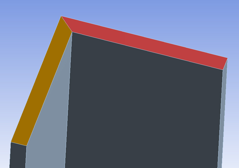

Eine andere Frage habe ich allerdings noch:
Ich möchte 2 senkrecht zueinander stehende Kanten (zusammen ausgewählt bei "Geometrieauswahl") 3-wertig, gelenkig lagern (z.zt. über "Ext.Verschiebung": δx=0; δy=0; δz=0; φx=frei; φy=frei; φz=0 mit z als Stablängsachse). Das andere Ende ist 2-wertig gelenkig gelagert: δx=0; δy=0; δz=frei; φx=frei; φy=frei; φz=0. Dort greift auch die Kraft an. Ist dieses Vorgehen korrekt oder ist die Übersetzung dann falsch und es ist "eingespannt". In der Verformungsfigur können sich die Stabenden nämlich um x- und y-Achse frei verdrehen...so wie ich haben möchte.
Tim

die Shell281-Elemente kannst Du auch erzwingen, wenn Du bei den Vernetzungsopotionen unter "Advanced" die "Element Midside Nodes" auf "Kept" stellst - also alles ohne APDL-Script.
Dein Netz sieht eigentlich sehr fein aus und die Ergebnisse sollten ähnlich sein (auch ohne Mittelknoten). Warum die Ergebnisse soweit von einander abweichen, verstehe ich im Moment selbst nicht. Ich werd mir das mal anschauen...

- Bei der "externen Verschiebung" gibt es noch den Bezugspunkt (dies ist der Drehpunkt), je nach dem wo der liegt, gibt es andere Ergebnisse (X und Y Koordinate). Diesen mußt Du mit Deinem Balkenmodell abgleichen (der Querschnitt des Balkenmodelles ist relativ zur Einspannung bestimmt).
- Bei den Randbendingungen musst Du die Rotation um Y sperren, ansonsten entspricht diese Randbedingunge dann dem Eulerfall II (wie Du mit der Formel auch schon zum Ausdruck gebracht hast)
So jetzt viel Spaß beim Rechnen...

Ok, das mit dem Bezugspunkt (=Drehpunkt) habe ich verstanden und das ergibt auch Sinn. Die Lage dieses Punkts entspricht genau der Lage bei dem Balkenmodell.
Da ist ja bewusst den zweiten Eulerfall (sk = L) haben möchte, kann ich die Rotation um y nicht sperren, richtig? Die einzige Rotation, die gesperrt wird, ist die Verdrillung, also Rotation um die Stablängsachse (hier z). Und somit komme ich auf kein anderes/besseres Ergebnis.
Bitte korrigier mich, wenn ich falsch liege...ich habe nochmal die Lagerungen angehängt.
