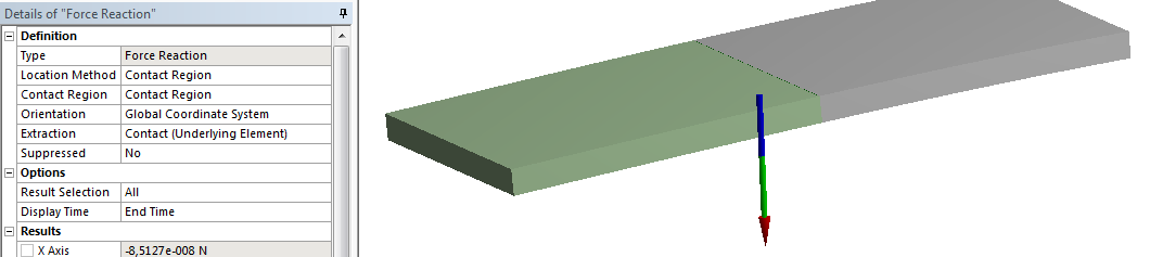

Hallo Simulanten,
ich habe hier eine Bonded Verbindung zwischen einem Solid und Solid Shell Bauteil erzeugt.
Um die Schweißnaht zu bemessen wollte ich gerne über die "Force Reaction" Probe die Schnittkräfte an dem Stoß ausgeben.
Wenn eine Bauteil als Solid Shell vernetzt wurde erhalte ich keine Werte für die Kraftreaktionen.
Kann ich mir die Kraftreaktion bei dieser Verbindungsart nicht ausgeben lassen?
Boris

Kontakt markieren und in den Bereich der Lösung ziehen, dann wird die Reaktionskraft automatisch erstellt.

Das Problem liegt nicht an den Ausgabeoptionen.
Die Verbindungen Solid - Solid werden einwandfrei ausgewertet.
Nur für die Solid - Solid Shell Verbindung (bei ansonsten identischen Einstellungen) wird kein Ergebnis ausgegeben.
Ich habe jetzt erst einmal alles mit Solids vernetz, um die Ergebnisse an dem Stoß zu erhalten.
Eine Vernetzung mit Solid-Shell Elementen für das Blech, wäre aber für das Ergebnis am Gesamtsystem mMn deutlich besser geeignet.

hi,
wenn ich bei einem Model (WB14.5) aus Solid + SolSh den Kontakt auf Solution ziehe bekomm ich ein Ergebnis der Force reaction. Die WB stellt automatisch die Auswertung wie im Bild gezeigt, ein.

Danke,
Das Problem ist gelöst.
Es lag nicht an den Solid-Shells, sondern an einer einer doppelten Kontaktdefinition.
Die automatische Kontakt Update Funktion nach einer Geometrieänderung hat mich reingelegt und die hat zufällig nur an der Verbindung zu den Solidshells zu Problemen geführt.
Da bin ich dann direkt mit wehenden Fahnen auf die falsche Fährte aufgesprungen...
Also, das Problem lag vor dem Monitor...
