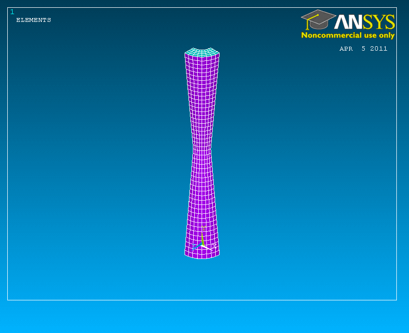

Hallo Ansys-Freunde
ich habe eine Frage bezüglich der Vernetzung von einem rotationssymmetrischen Problem mit Schalenelementen aus Balkenelementen
Ich möchte am liebsten eine Linie (Wandkontur) vernetzen und diese Balkenelemente dann um eine Achse sweepen um ein "Rohr" zu erhalten (das Problem ist von den RBs nicht symmetrisch, deshalb nicht 2D axisymm).
Ich bin der Meinung das muss irgendwie gehen (mit mshcopy bekomme ich es nicht hin).
Anbei ein Bsp einer Wandkontur. Wie drehe ich dieses um die y-Achse um Schalenelemente zu erzeugen?
Alternativ aus der Linie die Umfangsfläche erzeugen und dann vernetzen, muss aber sauber aussehen, keine wilde Vernetzung.
Code:
fini
/clea
/prep7
et,1,beam188
k,1,10,0
k,2,5,50
k,3,10,100
k,4,5,100
l,1,2
l,2,3
l,3,4
esize,2.5
lmesh,all
gplot
! wie jetzt weiter Flaeche erstellen?
Danke schonmal

Das hier müsste mit Rotationswinkeln bis 90° funktionieren:
fini
/clea
/prep7
k,1,10,0
k,2,5,50
k,3,10,100
k,4,5,100
l,1,2
l,2,3
l,3,4
!Rotationsachsenkeypoints
k, , 0, 0, 0
k, , 0, 100, 0
!Rotation der linien um die Rotationsachse
arotat, all, , , , , , 5, 6, -90
!Elementanzahl in Umfangrichtung
lsel, s, , , 7, 10
lesize, all, , , 8
!Elementanzahl in radialer Richtung
lsel, s, , , 3, 6, 3
lesize, all, , , 4
!Elementanzahl in axialer Richtung
lsel, s, , , 1, 5
lsel, u, , , 3
lesize, all, , , 24
!Elementtyp und Vernetzung
et,1, 281
amesh, all

Danke soweit!
Das ist ja schonmal was.
Jetzt müsste ich natürlich noch wissen wie ich Elemente um Ebenen kopiere um aus dem Viertel einen Vollkörper kreieren zu können.
Anschließend mergen mit nummrg geht klar.
Christian

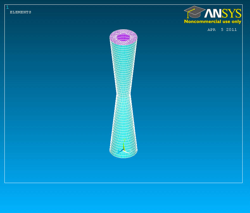

Das hier müsste jetzt auch für Modell mit beliebigem Rotationswinkel bis 360° passen:
fini
/clea
/prep7
!Geometrieparameter
ylaenge=100
r_innen=5
r_aussen=10
alpha=360
k,,r_aussen,0
k,,r_innen,ylaenge/2
k,,r_aussen,ylaenge
k,,r_innen,ylaenge
l,1,2
l,2,3
l,3,4
k, , 0, 0, 0
k, , 0, 100, 0
arotat, all, , , , , , 5, 6, alpha
wpro,,-90
CSWPLA, 11, 1
csys, 11
!Elementzahl in Umfangrichtung
lsel, s, loc, x, r_aussen
lsel, a, loc, x, r_innen
lesize, all,,, 16
alls
lsel, s, loc, z, ylaenge
lsel, u, loc, x, r_aussen
lsel, u, loc, x, r_innen
lesize, all,, , 8
alls
lsel, u, loc, z, ylaenge
lesize, all,, , 24
et,1, 281
amesh, all
