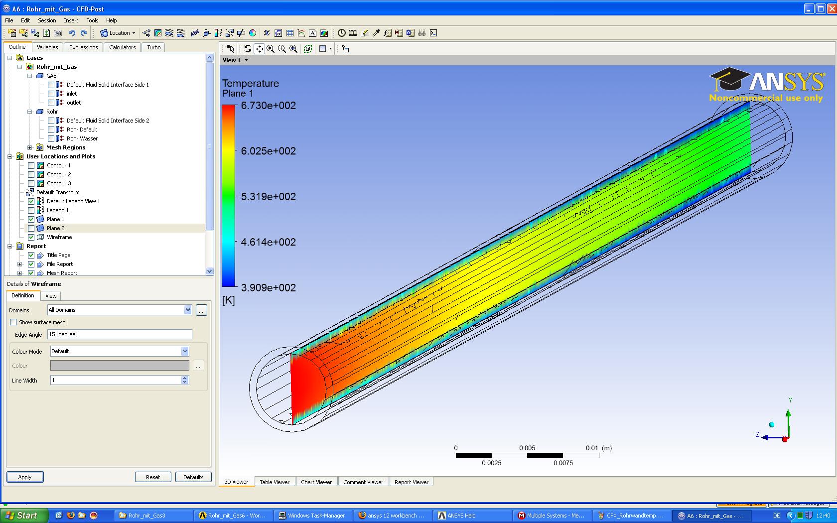

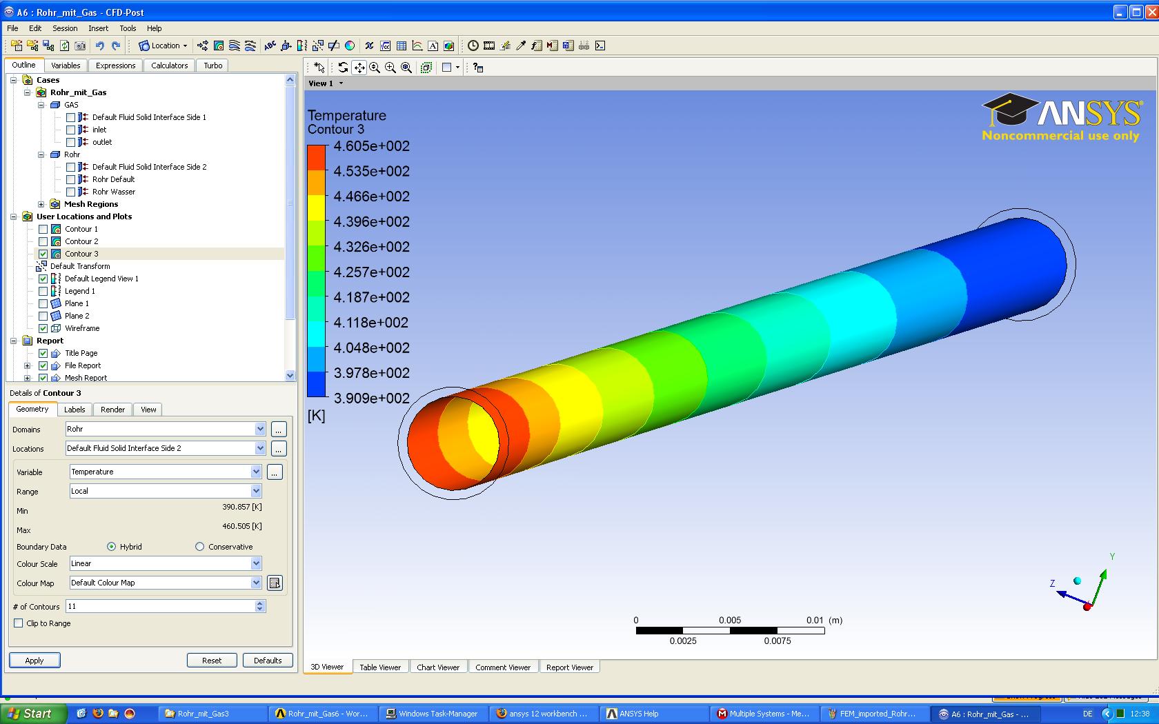

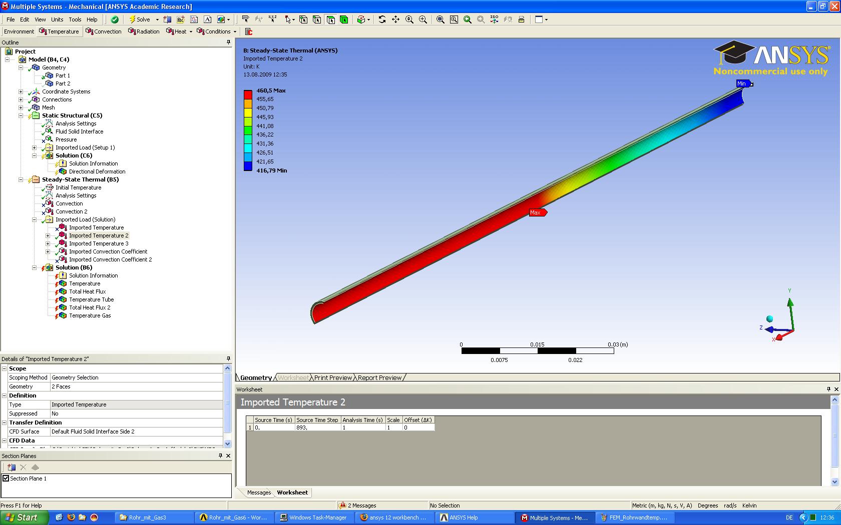

ich habe ein Problem mit dem Temp-Import von CFX nach Steady State mit Ansys 12. Die Ergebnisse lassen sich komfortabel einbinden, aber es kommt dabei zu Fehlern.
Zuerst die Problemstellung:
Ein von heissem Abgas durchströmtes Rohr wird von aussen mit Wasser gekühlt. D.h. es wurde der Wärmeübergangskoeffizient für die Rohrinnen- und Aussenseite fesgelegt.
Als Randbedingungen wurden am Einlass der Massenfluss und die turbulente kinetische Energie vorgegeben. Am Auslass nur ein avg. static pressure.
Es soll nun aufgrund der Strömung das Temperaturfeld des Rohres in Steady State betrachtet werden, um danach in Static Structural die thermische Längenänderung berechnen zu können.
Auf den Bildern die CFX und Steady State Ergebnisse.
oberes Bild: CFX-Result
mittleres Bild: Steady State Result
unteres Bild als Ergänzung: CFX-Result der Gastemperatur entlang der Rohrlängsebene
Und zwar ändert sich die Rohrinnenwand-Temp erst ab ca. der Mitte des Rohres, was definitix falsch ist. Im CFX Result geschieht die Temp-Änderung der Rohrinnenwand von Anfang an.
Woran kann dies nur liegen? Ich bin echt ratlos und freue mich über jeden Tip.
Danke!
