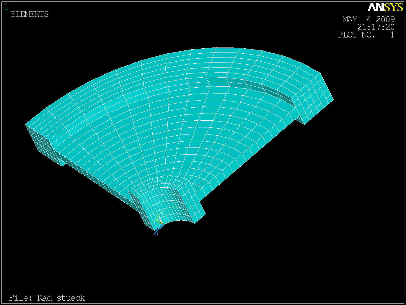

Ich hätte gerne etwas Hilfe bei der Vernetzung eines Körpers.
Es handelt sich um die vereinfachte Variante eines Laufrades aus der Bahntechnik, die Radien habe ich mir gespart.
Rotationssymetrische Analyse iss nicht, da es hier zwar Struktursymmetrie gibt, aber keine Lastsymmetrie.
Ich möchte das alles als Sweep-mesh mit Solid45 erschlagen, geht an nem Viertelstückchen wunderbar an nem Ganzen aber garnicht.
Welche ist hier ein Gewinnbringende Strategie?
1.Das Viertel vernetzen und dann Kopieroperationen durchführen?
Habe nur Knoten transferiert bekommen und dann keine Elemente erzeugen können...
Bin möglicherweise zu blöd...
2. Ein Modell mit einem kleinen Spalt und dann die Freiheitsgrade koppeln?
3. Die Hilfe habe ich bemüht und nur knappe Anweisungen mit Mesh200 gefunden, habsch nisch verstanden...
Schön, wenn jemand Rat wüsste

Viertelvernetzung hört sich doch gut an.
Spiegel den Viertelkörper mit dem Netz und "merge" dann die Keypoints und Knoten. Ansonsten hängen die Körper nicht zusammen.

Am einfachsten wäre es, den Querschnitt als Fläche zu modellieren, mit mesh200 zu vernetzen, anschliessend mit
ESIZE
und
VROTAT
das ganze um 360° zu drehen und dann die doppelten Knoten mit NUMMRG löschen.
Das ist vielleicht nicht ganz lastsymmetrisch, aber reicht vielleicht nicht ein Halbmodell? Die Vernetzung, die du jetzt ansetzt, ist sicher nicht ausreichend fein, um die Struktur halbwegs genau zu berechnen... Und irgendwann dauert so eine Berechnung doch ganz schön lang.

Muchas Gracias, Señor....
Alles schön....
Vielen Dank
