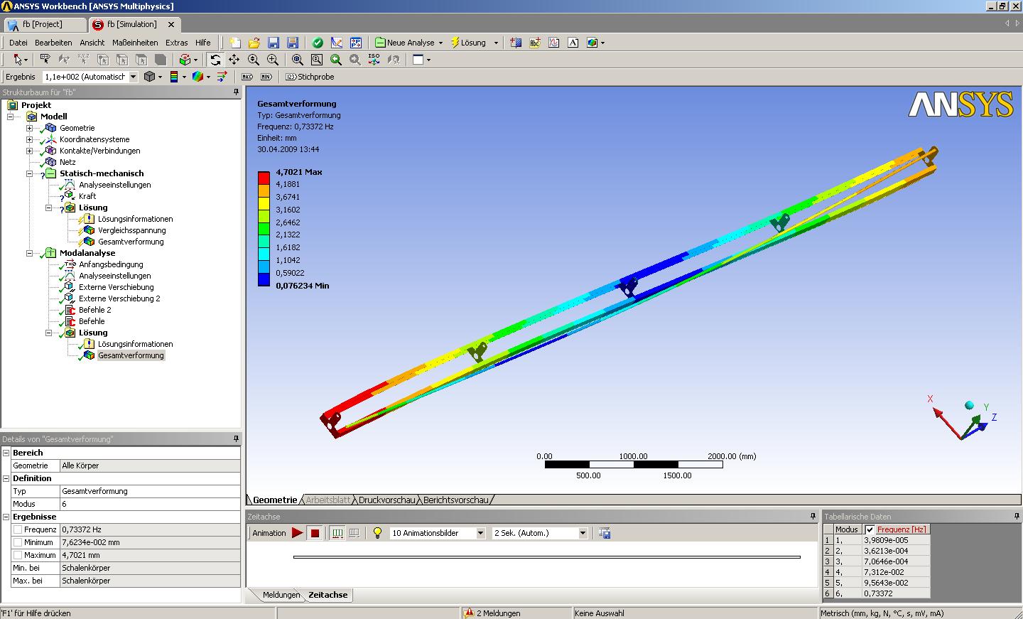

Hallo zusammen
ich habe ein Problem vom Verbinden von Shells mit Beam Elemten im Workbench.
Wie man auf dem Bild1 sehen kann, kann ich das Rohr (als Beam) mit folgenden befehlen zusammenfügen (kurz ne Modalanalyse gemacht). Also vorher Ein neues Koordinatensystem (mit namen 15) definiert und eine externe Ferschiebung angegen um ein Node zu bekommen.

So jetzt mein Problem wenn ich versuche auf die gleiche Art das Rohr mehrfach an den Shells zu befestigen funktioniert das mit den befehlen nicht mehr. Lösche ich den ertsen Befehl geht der zweite und anders herum. Wiso funktioniert der Befehl nur einmal. Die Variabeln und den namen des Koordinatensystems habe ich natürlich geändert.
Kann mit jemand weiterhelfen?
Danke schon einmal Gruß Florian

hi,
ich denke du solltest im cp befehl anstatt
cp,1,all,knoten1,knoten2
  das hier
cp,next,all,knoten1,knoten2
verwenden.
Wenn bei deinen Knoten mehrer DOF gekoppelt werden, dann erhält jeder DOF eine eigene set nr. beginnend bei der angegebenen. Also beim ersten CP werden die sets 1-6 erstellt und wenn du dan beim nächstzen cp ne 2 als set nr angibts werden die sets 2-7 erstellt/umdefiniert.
Mit der Verwendung von "next" werden die nächst größeren set-nr verwendet.

hallo zusammen
danke für die hilfe.
@ solve1 mit next funktioniert es. Mal gespannt wie oft ich hier noch hilfe brauche mein fem projekt hat gerade erst begonnen :-)
