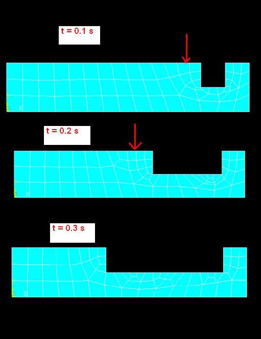

bin dabei, eine Strukturanalyse mit mehreren Loadsteps (Somulationsschritten) zu simulieren (Transiente Analyse). Das besondere ist, dass nach jedem Loadstep (Simulationsschritt) nicht nur die Lasten, sondern auch die Geometrie verändert werden muss. Also muss man nach jedem Schritt den Solutionsprocessor verlassen und zum Preprocessor zurückkehren, um die Geometrie zu verändern. Nach jeder Lasten-Geometrie-Konfiguration schreibe ich eine LS-Datei, mit denen am Ende die gesamte Lösung kriege. Das Problem ist aber, dass ANSYS nur das letzte Schritt erkennt. Er erkennt nur die letzte definierte Geometrie mit den letzten Lasten. Was kann ich zun?

So geht es nicht. Alternative wäre "Element birth and death". Kannst du dein Vorhaben näher beschreiben oder ein Bild schicken?

Ich schicke eine .jpeg als Beilage. Das ist ein vereinfachtes Modell, das mein Problem ilustrieren soll. Da werden 1 Schritte dargestellt. Bei jedem Schritt übt eine Kraft aufs Modell. Nach jedem Schritt muss sich die Geometrie verändern (Verschieben von zwei Keypoints).

Korrektur: im Bild werden 3 Schritte dargestellt.

Nicht der Erstellung einer neuen Geometrie führt zum Ziel, sondern das "töten" schon vorhandener Elemente mit dem Befehl EKILL. Einfach mal die Hilfe bemühen und nach "birth and death" suchen.
