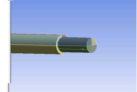

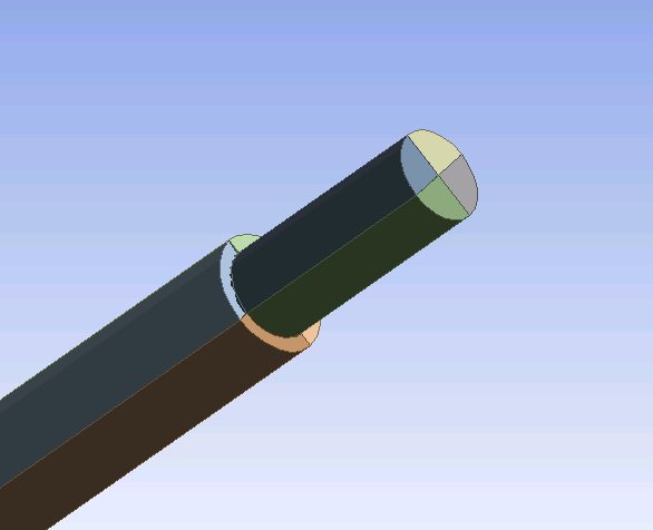

Ich möchte eine Rohrleitung vernetzen und dabei eine bestimmte Anzahl an Teilungen vorgeben. Die Geometriedaten sind alle korrekt und es sind keine störenden Linien vorhanden, die mir die Symmetrie zerstören.
Nur: Sobald ich in die Simulation mit diesen Daten gehe, erzeugt mir die WB eine störende Linie, die mir die Symmetrie des Rohres zerstört. Diese Linie erzeugt mir über den Umfang des Rohres eine Teilung, die ebenfalls nicht symmetrisch ist.
Weiß jemand wie man a) die störende Linie in der Simulation entfernt und b) die Teilung des Viertelkreises wieder entfernt (also mergt)?
Vielen Dank für die Hilfe

die Teilung in Viertelkreise ist vermutlich über die Funktion Create->Slice erfolgt. Diese Aktion kann rückgängig gemacht werden wenn du den Slice aus dem Strukturbaum entfernst.
Wenn du die Slices im Modell behalten möchtest dann müssen die dadurch entstandenen Körper wieder zu einem Bauteil zusammengefasst (gemergt) werden. Dazu musst du alle Körper auswählen und dann im Strukturbaum Rechts-Klick Generate Part. Dann sind auch die Kontaktflächen zwischen den Bauteilen verschwunden.
