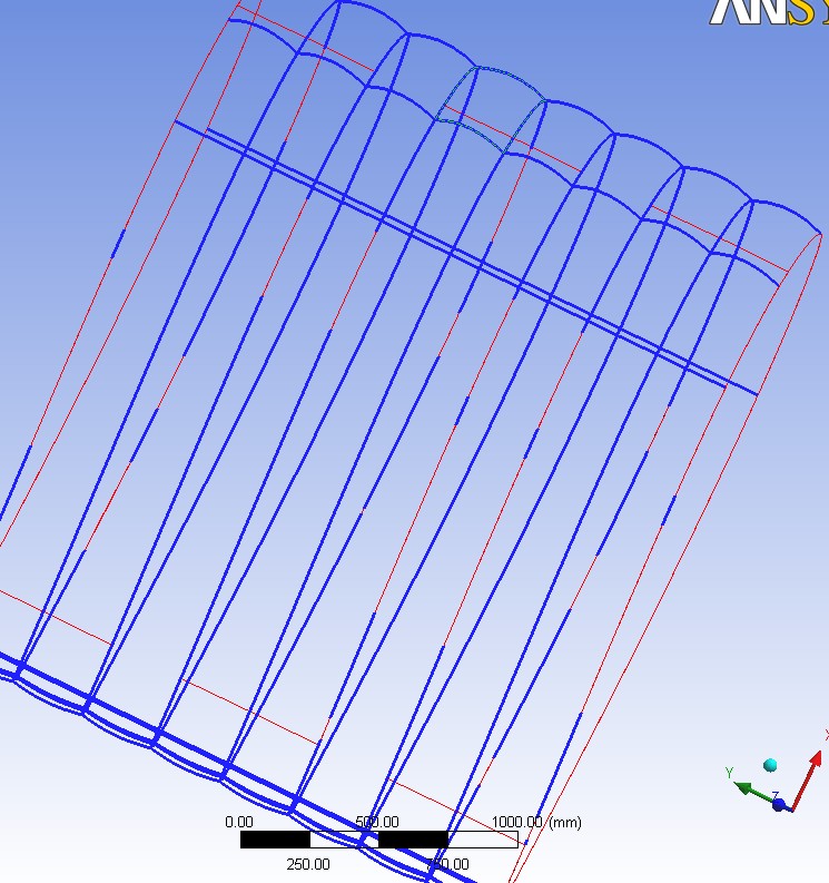

ich habe das Problem, dass ich ein Bauteil aus Shell Elementen berechnen möchte. Leider funktioniert die Verbindung der einzelnen Flächen (iges File) nicht wie gewünscht, die Flächen fliegen aus einander.
Ich habe schon versucht das ganze in HyperMesh zu meshen, aber ich bekomme das saubere Netz dann nicht mehr in die Workbench überführt. Kann man in der Workbench die Netze so manipulieren, dass die Knoten zusammen verwendet werden an den Kontaktstellen, oder kann man die Kontakte der Flächen irgendwie definieren?

Wenn du den Design Modeler zur Verfügung hast kannst du deine Geometrie (einzelne separate Flächen) importieren und dann
- Extras / Flächenverbindung (Option "gemeinsame Topologie" uaf "ja")
- danach die Körper in einer Bauteilgruppe zusammenfassen
Dann werden die Flächen "durchvernetzt". Zur Kontrolle kannst du unter
- Ansicht / Kantenverbindungen, wählen. rot heißt Kanten mit gemeinsamer Topologie aber noch nicht zur Bauteilgruppen zusammengefasste körper. Blau heiß alles OK.

Ich habe das mal versucht, jedoch zeigt mir die Kantendarstellung immer noch manche Kanten an, die rot sind. Selbst nachdem ich alle importierten Körper gruppiert habe.
Gibt es eine Möglichkeit dies sauber zu ziehen?

wenn du das "Flächenverbindungs - Object markierst dann steht in den Eigenschaften etwas von "ungültig gewordene Kantenverbindungen" da sollte nat. ne 0 stehen. Ansonsten dir eben diese Kanten mal anschauen und ggf. nacharbeiten z.B. gabs schließen.
Selbstverständlich kannst du auch mit der classischen Oberfläche Druck auf ein FE Netz aufbringen. Alles andere würde wundern, oder?
