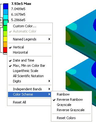

ich habe vom FEM modell die verformung und die messungen der verformungen.
die auswertung vom messegerät ist in ordnung...jedoch bei ansys sind die farben genau umgekehrt bei der solution.
beim messergerät erhalte ich für maximum rot und minimu blau.
bei ansys umgekehrt.
wie kann ich das bei ansys verädnern?
danke

/COLOR
oder Utility-Menü -> Plot Controls -> Style -> Colors -> Contour Colors...

Hi
in der Workbench geht dies über Rechts-Klick auf die Farbskala
Color Scheme -> Reverse Rainbow
(siehe Anhang)
gruß simulmi
