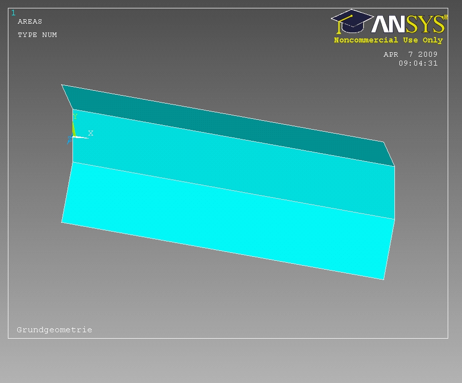

Vieleicht kannst du mir ja gleich noch eine Frage beantworten. Letztendlich möchte ich ein abgekantetes Blech mit orthotropen Eigenschaften berechnen (siehe Bildanhang). Muss ich für die abgekanteten Seiten ein eigenenes Materialkoordinatensystem erstellen oder folgen die orthotropen Materialeigenschaften den Elementkoordinatensystemen, so dass ich mir zusätzliche Materialkoordinatensysteme sparen kann?
