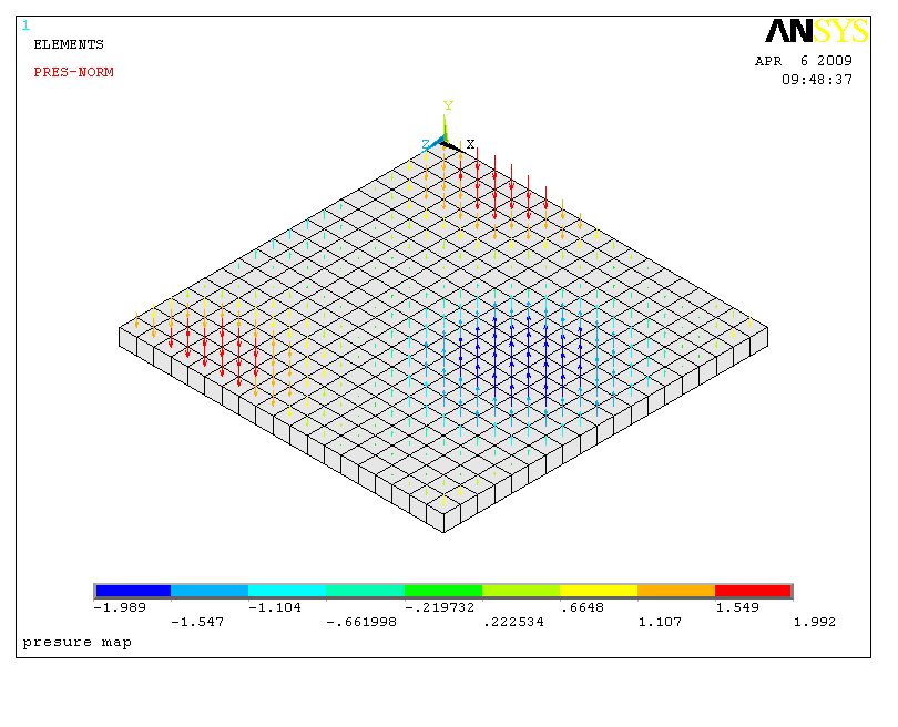

wenn du wirklich das hier vorhast
..der Druck auf die Plattenoberfläche nicht konstant, sondern über eine Richtungskoordinate verschieden ist
dann finde ich eigentlich nicht das dein code richtig ausschaut. Wenn ichs richtig verstanden habe wilst du deinen druck als funktion des Ortes aufbringen. Wenn du in der Ansys Hilfe mal unter
"tabular boundary conditions" nachschaust dann findest du sicher Hinweie.
Wenns immer die selbe druckverteilung ist, gehts am einfachsten wenn du in CL den "function editor" benutzt und dann das log file kopierst. In WB einfügen fertig.

hab noch ein schickes Bsp gefunden. Datei "platte_druck" starten (vorher beide nat. in *.inp umbenennen).
Ach so, zu sehen ist eine Druckverteilung gemaeß:
p(x,z)=sin(a*x)+cos(b*z)
