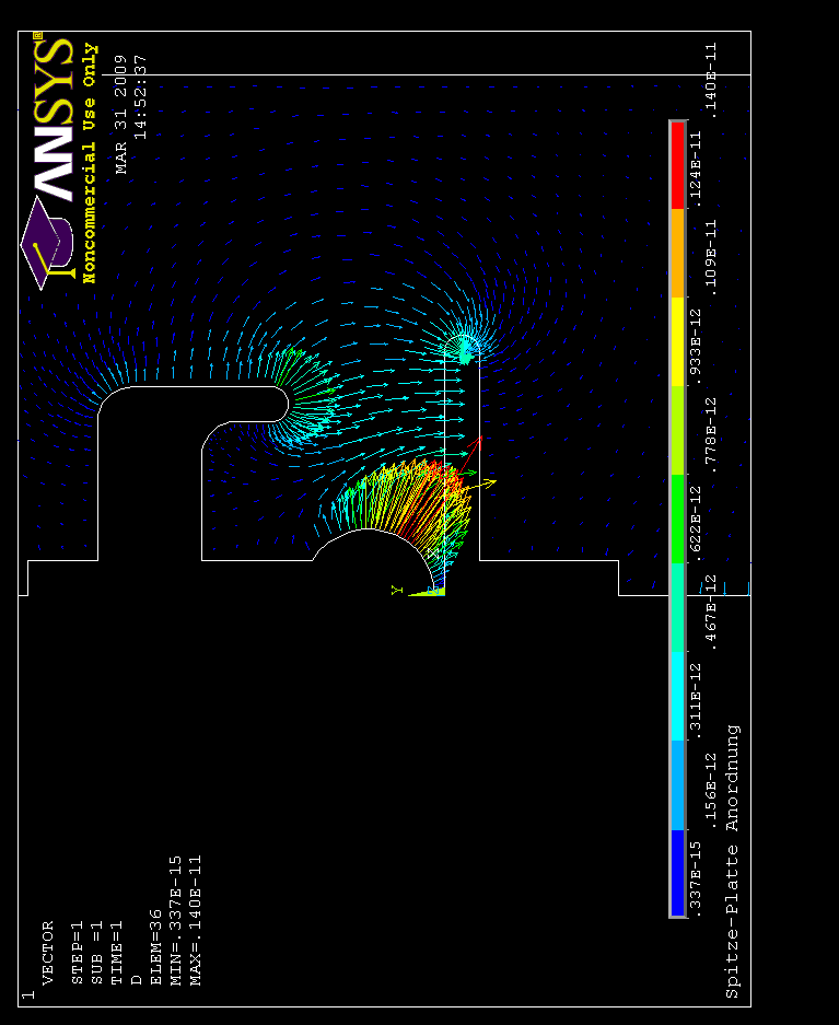

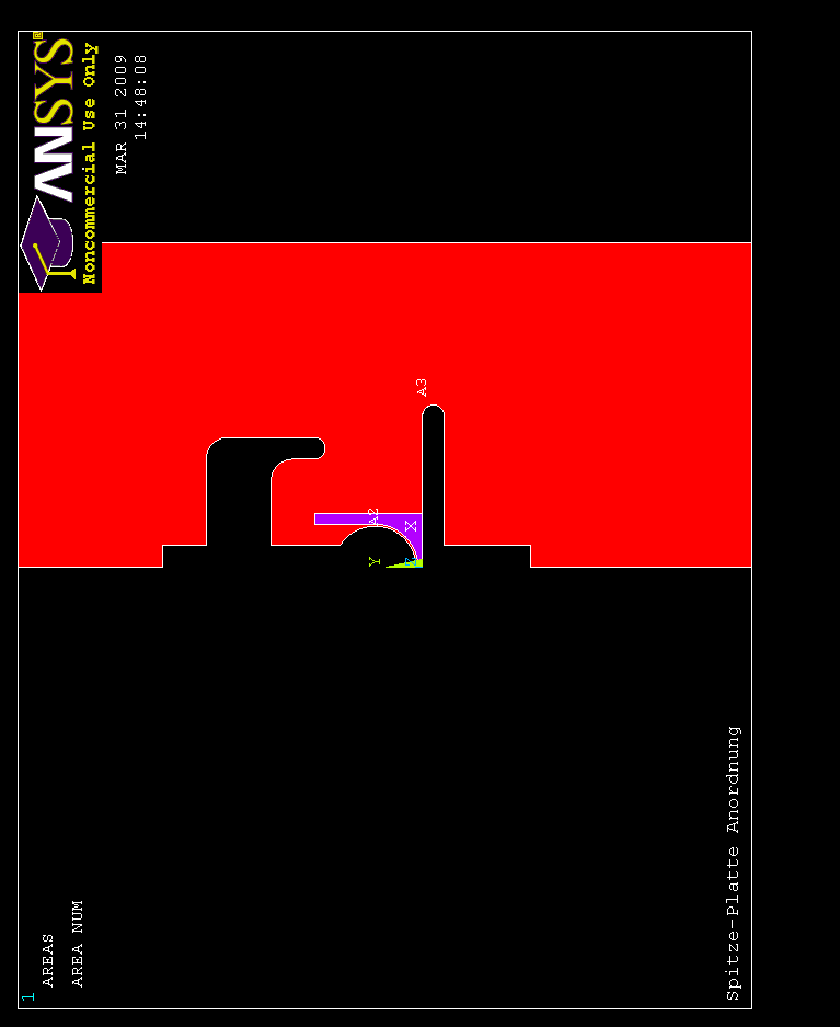

ich habe folgendes Problem; die angehängte Elektrodenanordnung habe ich in Ansys erstellt; die obere liegt auf dem elektrischen Potential 1, die untere auf 0 . Leider ist das Ergebnis nicht dementsprechen.
Meine Vorgehensweise: Zunächst habe ich die Linien der Elektroden mit den zugehörigen Spannungsniveaus eingestellt, dann das ganze gemesht, aber das Ergebnis widerspricht jeder Logig.
Kann mir jemand helfen?

Was soll denn überhaupt simuliert werden???

So etwas lässt sich sinnvoll nur auf der Basis des Quelltextes diskutieren. Dabei muss es nicht der Quelltext der endgültigen Anordnung sein, sondern viel besser ist eine stark vereinfachte Anordnung. Eine solche vereinfachte Anordnung (nach Möglichkeit eine, für die es eine analytische Lösung gibt (z.B. Kugel-Platte)) sollte man eigentlich immer zuerst einmal mit ANSYS rechnen, ehe man komplizierte Geometrien in Angriff nimmt.

Ich habe mir noch einmal das Ergebnisbild angesehen und lese da "Spitze Platte". Also das ist typisch Hochspannungstechniker. Das lässt sich wohl auch nicht ausrotten.
Es gibt keine Spitze, denn bei einer solchen wäre die Feldstärke unendlich (und sie würde wegbrennen). Eine Spitze ist immer näherungsweise eine Kugel. Kriterium ist nur der Radius.
Zum Bild: vermutlich sind die Randbedingungen für die Platte nicht richtig gesetzt.
