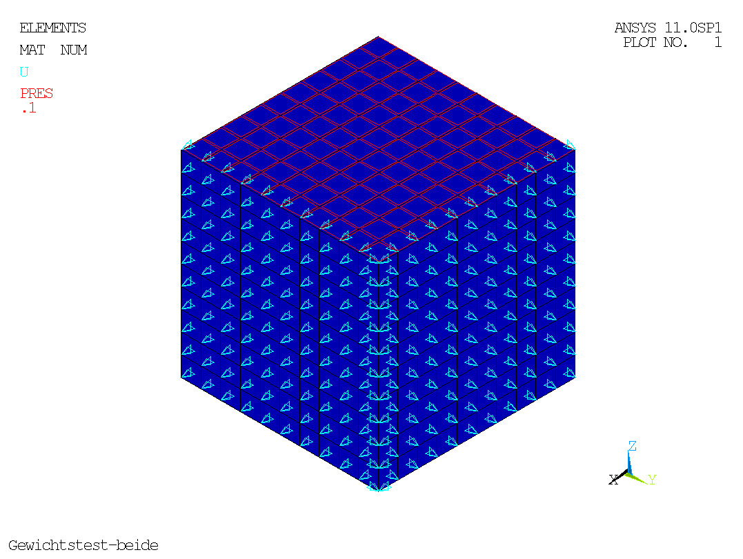

mal ne frage zur räumlichen Symmetrie. Ich habe eine Pfeiler aus Mauerwerk und dieser ist vollsymmetrisch also Symmterie jeweils in X, Y, und die Z-Achse habe deshalb nur ein Achtel-Modell mit den jeweiligen symmetrischen Lagerbedingungen an der X, Y, und die Z-Achse. Nun habe ich eine Datei angehängt, in welchen für den jetzigen (selektiert und ausselektierten) Fall 1 m^3 Mauerwerk mit Dichte berechnet wird. Die Rechnung passt auch.
Aber nur ohne Symmetrie?!?
Wie muss es richtig heißen?
Und am fertigen Modell habe ich an der Unterkante eine Festlagerung und oben auf dem Pfeiler ist dann eine Last aufzubringen. Wie muss ich diese dann angeben, habe in der Höhe ja nur halbes Modell. Belastet wir nur 1/4 der Fläche also auch nur 1/4 der Last aufbringen?

Ich kann Dein Modell nicht anschauen. Wenn Du die Knoten in X selektierst kann es meiner Meinung nach nicht dsym,symm,x sein. Du mußt hier die Normalrichtucng angeben. Befinden sich die Konoten in der XY-Ebene wäre es Z, bei XZ wäre es Y,
Ich kann mich natürlich auch irren, wie gesagt ich kann Dein Modell wegen fehlender Lizenz nicht anschauen.
Bei einem 1/4 Modell auch nur 1/4 Last.

Original erstellt von cadhase:
...und dieser ist vollsymmetrisch...
Nicht wenn du den Befehl ACEL,... verwendest!
Kommt drauf an, wie du die Last aufbringst, aber eigentlich nicht,es sei denn, du hast eine Kraft an einer "Symmetrielinie" wirken. Aber in allen anderen Fällen darf die Kraft nicht geviertelt werden.
Die Reaktionskraft am Festlager unten müsstest du mal vier nehmen, dann bekommst du die Reaktionskraft des Vollmodells.

Nein das mit dem selektieren passt. Siehe Bild hatte auch schon geprüft...

nicht ein viertel des Lastwertes sonder selber Wert halt nur auf ein viertel der Fläche.
Da habe ich schlecht ausgedrückt, da hast du völlig recht.
