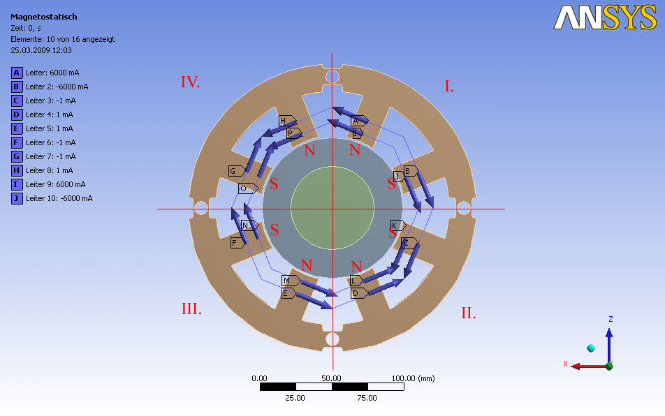

Hallo Leute,
ich bin neu hier und brauche gleich eure Hilfe.
Ich  muss in Rahmen meiner  Diplomarbeit  einen Magnetlager simulieren. Ziel meiner Arbeit ist die magnetische Kraft in Abhängigkeit vom Strom und von der Lage des Rotors zu bestimmen.
Der Magnetlager hat 8 Pole und auf jedem Pol sitzen zwei Spulen mit à 60 Windungen. Jede Spule wird max. mit 6A  bestromt. Der Stator und der äußere Rotor-Ring sind aus Elektorblech und der Rotor-Kern aus nicht feromag. Edelstahl.
Der Magnetlager ist in vier Quadranten aufgeteilt.
Um in jedem Quadrant einen geschlossenen magnetischen Kreis zu haben, werden die Spulen in unterschiedliche Richtungen bestromt. (siehe Anhang). So liegt in jedem Quadrant eine geschlossener mag. Kreis vor.
Hier werden nur die Spulen im I. Quadrant mit à 6A bestromt.
Aus der analytischen Berechnung würde eine Kraft in Z-Richtung von 2284,5N ermittelt.  Die  Kraft-Komponente in Z-Richtung  aus der Simulation beträgt jedoch  554N.
Um den Fehler bei der Simulation zu finden, habe ich das Modell mit  einer Spule pro  Pol statt mit zwei Spulen modelliert. Die Spulen haben hier doppelt so viele Windungen (statt 60 , jetzt 120) und diese werden mit 12A statt mit 6A bestromt.  Hier erhält man die erwartete Kraft von ca. 2285N je nach Einstellung.
Meiner Meinung nach dürfte es bei der Kraft-Berechnung keinen Unterschied machen ob ich eine Spule pro Pol nehme mit à 120 Windungen und 12A oder zwei Spulen mit à 60 Windungen und 6A pro Spule.
Ich möchte Sie gerne fragen, ob Sie mir bei meinem Problem helfen könnten.

Für die Feldstärke ist die Amperewindungszahl entscheidend
zuerst hat Du 2 x (60 Windungen und 6A) = 720 AWdg
dann hast Du 120 Windungen und 12 A= 1440 AWdg
alo Faktor 2 größer
deshalb ist sollte auch die Kraft ungefähr um den Faktor 2 größer sein
Warum es beii Dir der Faktor 4 ist weiß ich auch nicht.
Sind beim erstem Mal beide Spulen aktiv?
Achim

Ich habe meine Antwort nochmal modifiziert haben siech unsere Beiträge überschnitten?
Die Spulen sind eng nebeneinander modelliert.
Überschneiden sich die angegebenen Querschnitte und damit die berechneten Stromdichten?
Achim

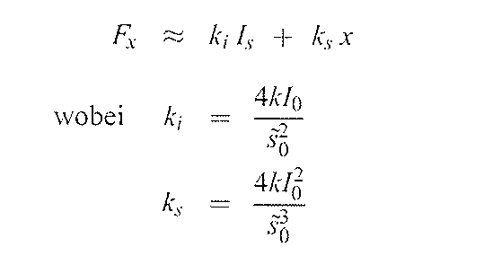

Für die Kraftberechnung habe ich die Ki-Ks-Formel verwendet.
Dann müssen die Spulen mit 12A bestromt werden, damit die richtige Kraft rauskommt. Sehe ich das richtig?

ich komme jetzt gerade nicht ganz mit welche Spule du jetzt mit 12 A bestromen willst.
Am besten du rechnest immer in Windungsampere oder ganz allgemein mit einer Stromdichte:
1) bei Windungsampere beziehst du immer den Strom pro Windung. Wenn du also zwei spulen mit je 100 Windungen hast und jeweils 1 A durch schickst hast du 2 x 100 Windungsampere. Für die Modellierung kannst du dann einfach eine Spule mit 1 Windung annehmen und gibst als Strom die Windungsampere drauf. Dann passieren auch die wenigsten Fehler.
2) Alternativ kannst du die Spule auch als massiven Körper ausführen und die Stromdichte nehmen.

Du solltest dir nun zuerst Gedanken darüber machen was du simulieren musst/willst, bzw. wie deine Randbedingungen/Vorgaben auszusehen haben. Einfach nur Werte probieren bis du die "richtige" Lösung bekommst hat nichts mit wissenschaftlicher Vorgehensweise zu tun.
Wenn du also real, bzw. in deiner analytischen Lösung mit zwei Spulen (je 60 Windungen und 6 A) gerechnet hast entspricht das 2 x 60 x 6 = 720 Windungsampere. Wenn du in der Simulation aber nur eine Spule modeliert hast, musst du rechnerisch immer auf die 720 Windungampere kommen. Wenn du also nur eine Windung hast gibst du als Strom 720 Ampere ein, bei 60 Windungen 12 A, bei 120 Windungen 6 A.

Klar, ich möchte auch die Randbedingungen nicht so lange anpassen bis das Ergebnis stimmt.
Für die Berechnung der Kraft habe ich Ki-Ks-Formel verwendet.

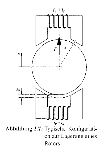

Bei der Ki-Ks-Methode geht man von einer Spule pro Pol. ( siehe Anhang )
[IMG][/IMG]
[IMG][/IMG]
Bei diesem Aufbau fließt der Gesamtstrom durch die Spule.
In meinem Modell sind die Spulen quasi Parallel geschaltet. Jede Spule wird mit halber Stromstärke
bestromt (6A).
Das was du gesagt hast habe ich auch die ganze Zeit vermutet. Aber ich wusste nicht wie ich das beschreiben soll.
Ich danke dir recht herzlich.
Schöne Grüße
Kaveh
