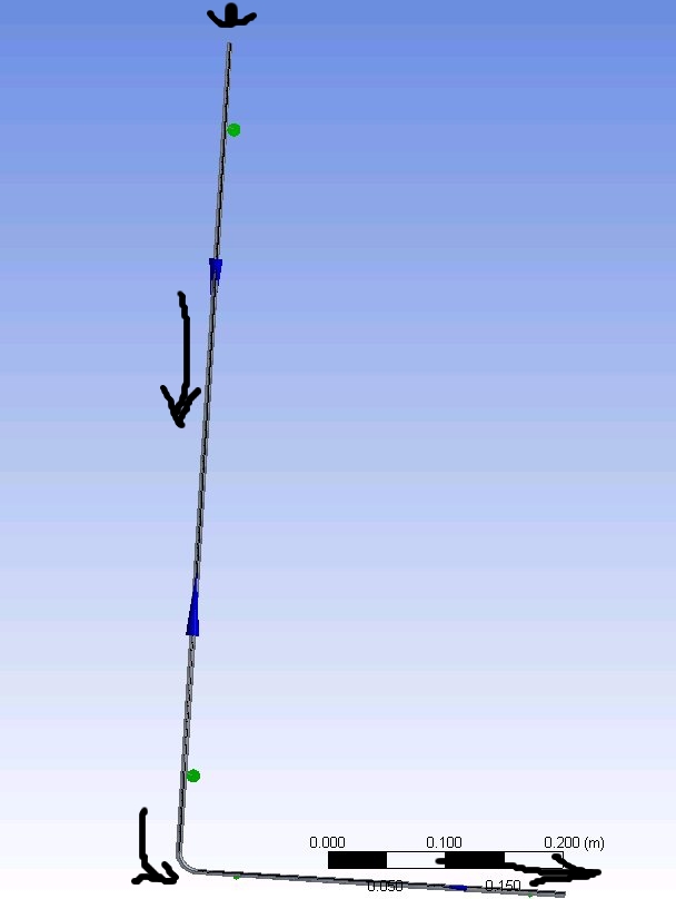

Ich versuche gerade eine Rohrleitung mit Fluid (und noch anderen Komponenten) in der Ansys WB 11 zu vernetzen. Nach dem automatischen Vernetzer habe ich die Vernetzung über Methods und Sizings weiter spezifiziert. Danach bekam ich keine Lösung.
Nach sukzessiver Fehlersuche habe ich herausgefunden, dass das Problem meine Rohrleitung ist (siehe Anhang). Diese kann ich wunderbar sweepen. Allerdings sieht die Vernetzung der jeweiligen Endfaces ein bisschen schlecht aus.
Ich habe schon alle Methoden auf die Rohrleitung angewendet, aber leider kein Erfolg gehabt.
Hat jemand schon mal eine ähnliche Situation gehabt? Gibt es da irgendwelche Tipps und Tricks mit der Workbench?

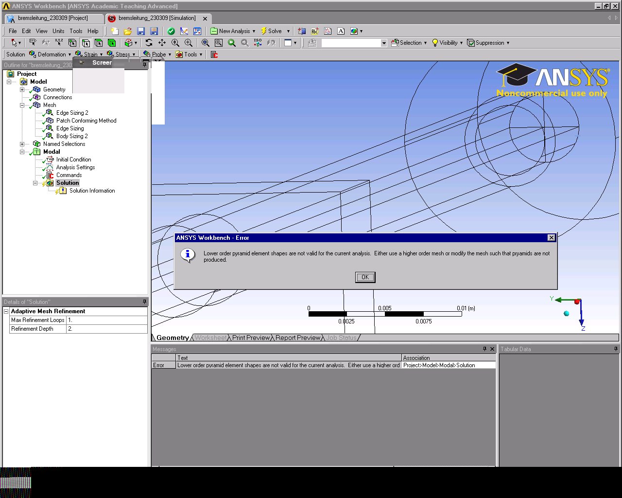

Sorry, da war die Vernetzung noch nicht richtig abgebildet.
Anbei noch ein weiteres Bild von meinem Problem.

Versuche mal dem inneren und äußeren Umfang des Rohrs die gleiche Anzahl der Unterteilungen zuzuweisen - auch am Rohrende. Dann sollte das Netz schick aussehen.
Noch was: Wenn du Solids verwendest, solltest Du mehr als 1 Element über die Dicke verwenden, sonst wird die Steifigkeit erheblich überschätzt.

Frage dazu: Wenn ich mehr als ein Element in der Dicke haben möchte, steuere ich das schon über Bodysizing oder gibt es in diesem Fall eine andere Möglichkeit?

Man könnte das Rohr im Durchmesser schneiden und die Hälften wieder als Baugruppe zusammenfügen. Dann hat man Schnittlinien, denen man eine Unterteilung zuweisen kann.
Günstiger wäre natürlich, das Rohr als Beam zu vernetzen, aber das ist wohl nicht möglich, wenn Du das Fluid mitnehmen willst. Kenne mich mit CFD nicht aus.
