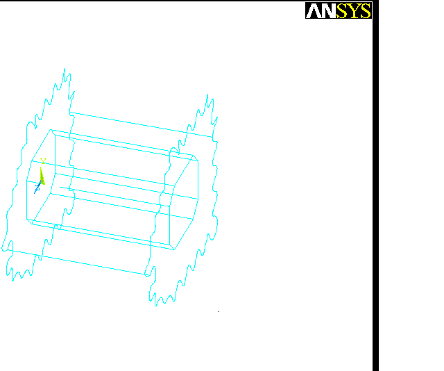

Hi alle Ansys Gemeinde;
ich habe ein model in ansys classic importiert, Körper kann man nur als drahtmodel sehen. ich möchte es als volume körper anzeigen lassen, aber wenn ich  mal von /Facet,lab
fine oder normal faceting einstelle habe ich fehler meldung wie unten.
was jemand was das heisst?
.....Ansys program funktioniert nicht mehr: Das Program wird aufgrund eines problems nicht richtig ausgefuhrt. das program wird geschlossen und sie werden benachrichtigt, wenn eine lösung verfügbar ist.
dann Ansys  bumm und weg.
Hinweis: mit "/Facet,lab" coarse wird körper in bildschirm angezeiget, aber mit komische anzeige Fehler.
Als beispiel habe ich hier eine sat. datei angehängt.
Ich freue mich für weitere Beiträge.
Grüß Denizcan

hallo,
wie siehts aus mit /face,norm (ohne fine)?
Tritt da das problem auch noch auf?
Wenn ja: Wie sieht es aus mit deaktivierter Grafikbeschleunigung? Dann auch noch?
Wenn nein --> Grafikkartentreiber aktualisieren.

versuch doch einfach nach dem Import ein Grafik-Reset mit:
/RESET

Leider Achim ist wieder gleiche " Ansys program funktioniert nicht......."
ich habe meine ganzen tag damit verbracht. Ich habe gerade mit Workbench versucht kalppts, gibts doch nicht oder. Classic macht mich einfach verrrückt..
Grüss Denizcan

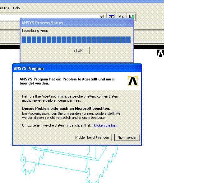

Hallo Denizcan,
hast Du den DesignModeler?.
Dann kannst Du die Datei als ANSYS-Neutral-File (*.anf) speichern und dann
mit /INPUT wieder einlesen.
anbei die Datei
Achim

Hallo Achim,
Das habe ich auch vesucht.
Ich bekomme diese fehler unter XP:  (angehängt)
Ich kann mir nicht mehr schätzen wo das problem liegen kann. erst habe ich gedact es ist wegen speicher dafür habe ich bessere laptop besorgt mit duo core und 4 GB ram und bessere grafik karte, dann habe ich  unter vista vista versucht, wieder ähnliche problem  wie die datei die ich abgehängt habe.
Wie gesagt mit design modeller geht das ganz einfach. ist das nicht komisch...
Hat jemand so keine erfahrung gemacht oder bin ich einzige pechvogel
