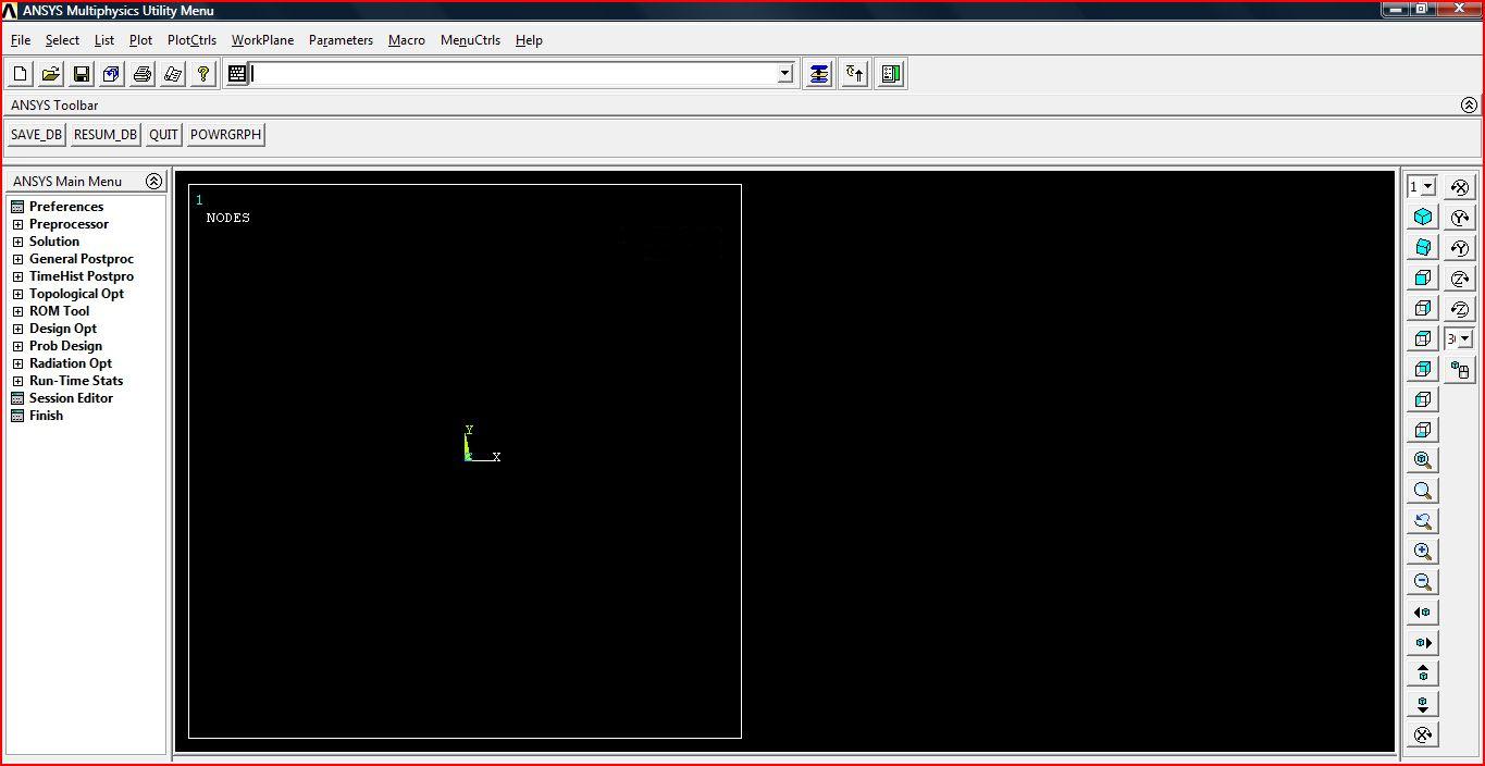

Guten Abend,
weißt jemand wie ich die Breite im "GRAPHIC WINDOW" änderen kann( siehe Anhang),da das Fenster im verhältnis zur Oberfläche ziemlich klein ist.
Vielen Dank im voraus.

mit
/WINDOW, WN, XMIN, XMAX, YMIN, YMAX, NCOPY
X geht bei mir von -1 bis +1.66
Y geht bei mir von -1 bis +1.0
/WINDOW, 1, -1, 1.66,-1, 1.0,
Aber Du kannst es ja selbst ausprobieren.

Guten Tag Achim,
vielen Dank für deine Antwort, ich werde es probieren.

Hallo Achim ,
bei mir Xmax=2 (/WINDOW, 1, -1, 2,-1, 1.0,) nicht überschrieten könnte.
Andere Vorschläge sind willkommen.
Vielen Dank!
