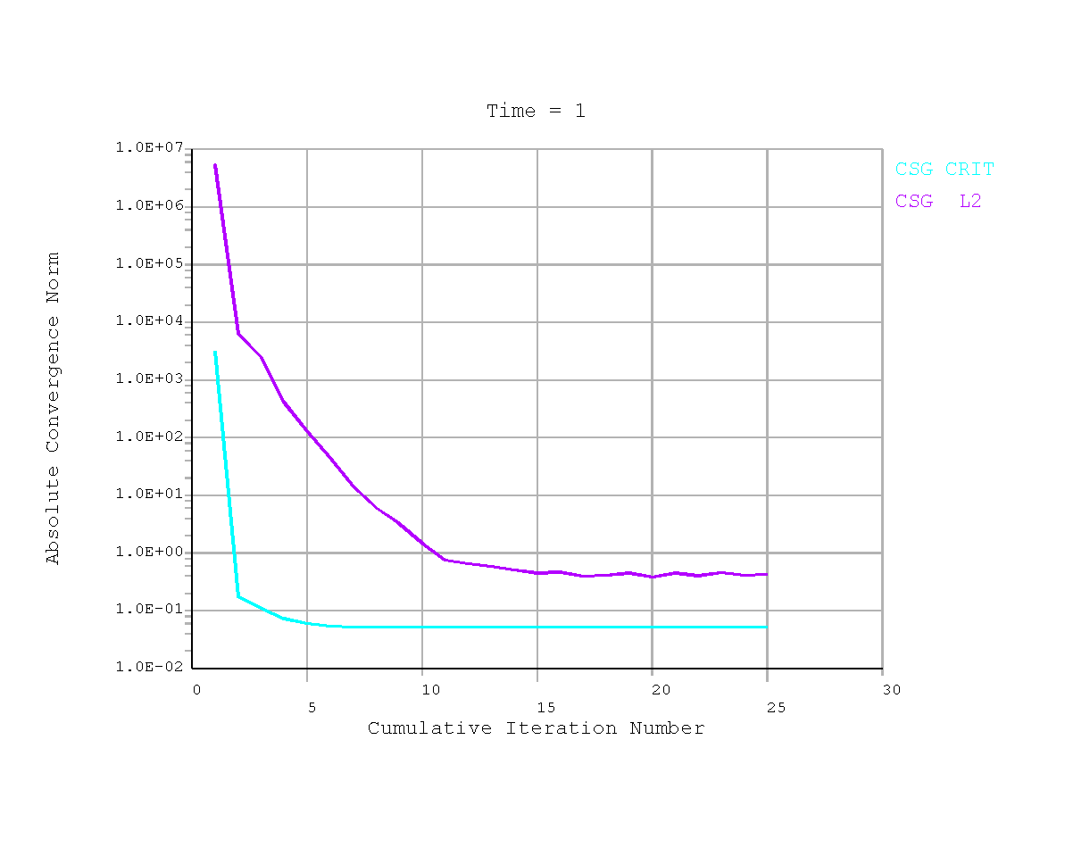

erstellt am: 24. Mrz. 2009 10:29    Editieren oder löschen Sie diesen Beitrag!  <-- editieren / zitieren -->   Antwort mit Zitat in Fett Antwort mit kursivem Zitat    Unities abgeben: 1 Unity (wenig hilfreich, aber dennoch)2 Unities3 Unities4 Unities5 Unities6 Unities7 Unities8 Unities9 Unities10 Unities
Ich habe mal einen Screenshot vom Solver angehängt. Die Formulierung, dass die Lösung nicht konvergiert ist vielleicht sogar falsch. Sie konvergiert, aber zu ungenau...

erstellt am: 24. Mrz. 2009 23:30    Editieren oder löschen Sie diesen Beitrag!  <-- editieren / zitieren -->   Antwort mit Zitat in Fett Antwort mit kursivem Zitat    Unities abgeben: 1 Unity (wenig hilfreich, aber dennoch)2 Unities3 Unities4 Unities5 Unities6 Unities7 Unities8 Unities9 Unities10 Unities Nur für monoceros84 10 Unities + Antwort hilfreich
Hey,
von magnetischen Problemen habe ich keine Ahnung, aber es geht ja auch um Höheres, die Lösung eines nichtlinearen GLS. Da legt man ein Konvergenzkriterium fest (ein Anteil von irgendetwas, am besten die Hilfe bemühen), das ist die CSG Crit-Linie. Mit (z.B.) dem NEWTON-RAPHSON-Verfahren macht man dann ein paar Sachen (Literatur) um sich an die exakte Lösung anzunähern und überprüft mit verschiedenen Kriterien, wie weit man von der Lösung entfernt ist bzw. wie sehr sich die vorangegangenen Näherungen unterscheiden. Darüber sagt der Wert CSG L2 etwas aus. Der liegt in deinem Fall immer über dem Konvergenzkriterium.
Lange Rede kurzer Sinn: Du kannst jetzt das Konvergenzkriterium so verändern, dass ANSYS die Rechnung als konvergent "anerkennt", dann solltest du die Lösung jedoch gut überprüfen, es kann gut sein, dass da einige Dinge schief laufen, die du vorher lieber ändern solltest. Der Befehl dazu ist
CNVTOL,
guck mal in der Hilfe nach. Hast du Line Search aktiviert (geht das?)? Das hilft auch manchmal...
Christoph

erstellt am: 25. Mrz. 2009 08:52    Editieren oder löschen Sie diesen Beitrag!  <-- editieren / zitieren -->   Antwort mit Zitat in Fett Antwort mit kursivem Zitat    Unities abgeben: 1 Unity (wenig hilfreich, aber dennoch)2 Unities3 Unities4 Unities5 Unities6 Unities7 Unities8 Unities9 Unities10 Unities
Wow, vielen Dank!
Ich kenne mich mit den ganzen Lösungsverfahren nicht so genau aus. Das war genau das, was ich brauchte.
Das CNVTOL hatte ich schon versucht, aber so wirklich überzeugt hat es mich nicht. Ich will ja meinen Lösungen auch trauen können.
LNSRCH,ON (line search) hat es dann gebracht. Nun rechnet Ansys auch mit engen Toleranzen.
Ich löse jetzt mit:
Code:
NSUBST,10
NEQIT,25
LNSRCH,ON
SOLVE
