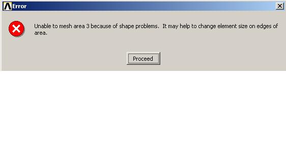

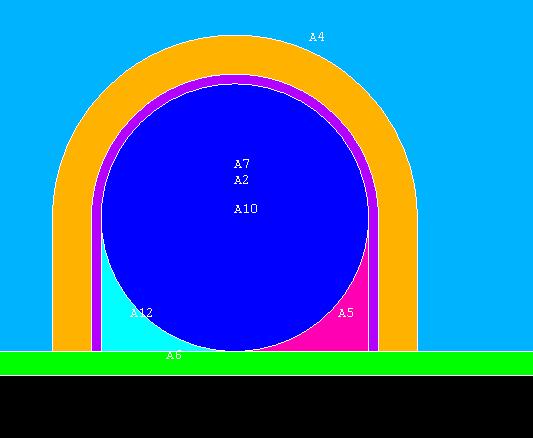

im Anhang meine Geometrie.
Ich möchte eine ziemlich genaue Vernetzung im Bereich Übergang der oberen Schale zu Umgebung haben.
Leider bekomme ich des öfteren eine Fehlermeldung, wenn ich die Elementgröße vergleinern will ( siehe Anhang)
Wie kann ich das Problem beheben?

Welche Fläche ist denn "area 3"?

äquivalent zu Fläche 5 und 12

Dann liegt das sicherlich an den scharfen Ecken. Kannst du das Modell etwas anders aufbauen, so dass diese Ecken wegfallen? Zum Beispiel durch zusammenlegen der lila, rosa, blau und grünen Fläche!?

nei leider nicht, die Flächen haben unterschiedliche Materialeigenschaften

Dann versuche mal die Flächen mit den scharfen Ecken zuerst zu vernetzen und erst danach die anderen Flächen. Aber schöner wäre es ohne Ecken...

Es ist zu empfehlen, die bisherigen Flächen, (die ja Bauelementen zugeordnet sind) weiter zu unterteilen. Das geschieht automatisch schon, wenn bei der Geometriegegenerierung auf aadd verzichtet wird. Das Bestreben sollte sein, möglichst viele Rechtecke, Viertelkreise und Viertelkreisschalen zu erzeugen, denn die kann man dann mit Quadern beliebig fein Vernetzen. Und diese sollte man zuerst vernetzen. Dann erst die übrigen Flächen mit groberem Netz.

Wenn auf den 3 Begrenzungslinien die gleiche Elementanzahl mit LESIZE definiert wird, sollten sich diese sogar "mapped" vernetzen lassen.
