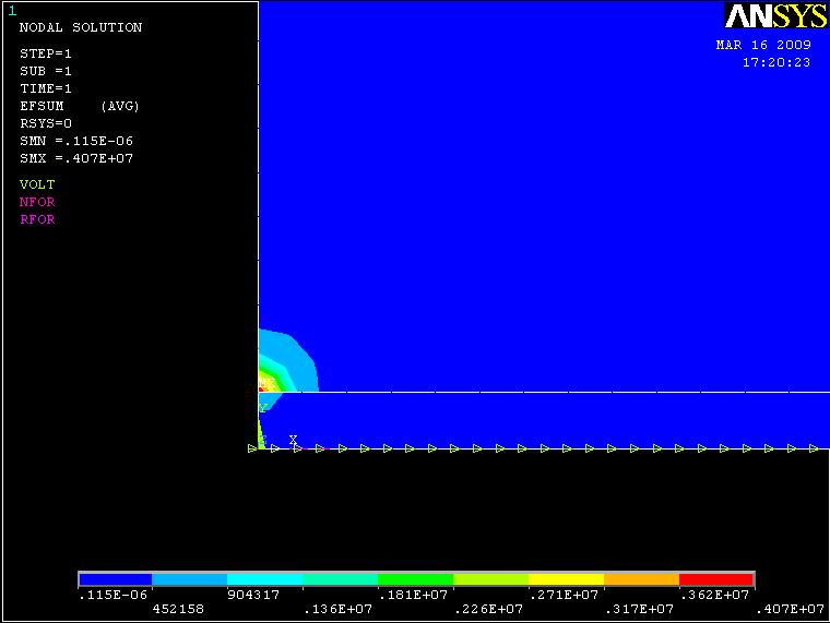

habe ein Problem bei dem Postprocessing einer elektrostatischen Anordnung.
Ich möchte mir die Feldverteilung ausgeben lassen.
Leider scheint es bei der Berechnunng einen Fehler zu geben.
Ich möchte diesen Fehler bei der Visualisierung aber Unterdrücken bzw. ausklammern, da er mir das Bild versaut.
Wie kann ich vorgehen.

leider verstehe ich noch nicht ganz das Problem:
1.) Gibt es nun einen Fehler oder nicht? Wenn ja was für ein Fehler?
2.) Warum möchtest du dir die Feldverteilung anschauen wenn in der Berechnung ein Fehler auftritt?
Poste doch mal den Fehler (falls es einen gibt) und evtl. auch einen Screenshot von deinem missglückten Bild.
Gruß simulmi

ja ich versuche es mal.
habe einen sehr stark vegrösserten Auschnitt kopiert.
unten ist das Potential. Man kann es sich vorstellen wie ein Plattenkondensator.
Da jedoch aus unerklärlichen Gründen eine starke inhomogenität auftritt geht die gesamte Feldverteilung darin unter.
Ich weiß erlich nicht wo das Problem ist

Guck mal in der Hilfe unter
/CONT

jo danke dir, dass hat mir schonmal geholfen.
verstehe aber immer noch nicht, warum ich die starken inhomogenitäten am rand habe

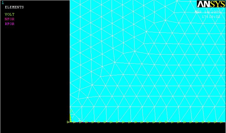

Rechne zuerst ein Problem nach, für das Du eine analytische Lösung kennst.
erstellt am: 16. Mrz. 2009 19:27    Editieren oder löschen Sie diesen Beitrag!  <-- editieren / zitieren -->   Antwort mit Zitat in Fett Antwort mit kursivem Zitat    Unities abgeben: 1 Unity (wenig hilfreich, aber dennoch)2 Unities3 Unities4 Unities5 Unities6 Unities7 Unities8 Unities9 Unities10 Unities Nur für hgoa21 10 Unities + Antwort hilfreich
Vermutlich liegt es an der Art und Weise, wie die Randbedingungen aufgebracht wurden.
Man darf sich so nicht zufrieden geben und den Mangel einfach vertuschen.
Aber wenn das Problem nicht (z.B. durch den Quelltext) beschrieben wird, kann auch keine Unterstützung gegeben werden.

hallo, ja das denke ich auch...
anbei mal der quelltext. Mich stören ja auch diese Fehler
vielleicht hilft es weiter

Die Geometriegenerierung ist nicht in Ordnung. (Es gibt doppelte Knoten.)
Das letzte aovlap,3,6,7,8 sollte ersetzt werden durch aovlap,all und dann muss die Vernetzung entsprechend angepasst werden.

hallo,
ja genau das war es, ich danke dir und allen anderen.
Was so ein kleiner Fehler alles ausmachen kann
