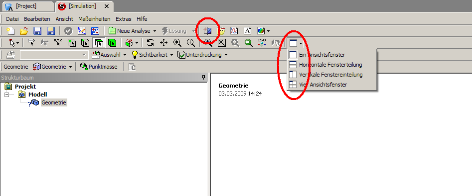

hallo,
kann mir bitte jemand sagen, wie ich ein bauteil eben durch die mitte oder durch eine andere ebene geschnitten darstellen lassen kann?
ferner kann ich zwei unterschiedliche varianten in einen bildschirm einlesen, also variante a und b übereinanderlegen kann?
danke
BWs
Sehen Sie sich das Profil von BWs an!   Senden Sie eine Private Message an BWs  Schreiben Sie einen Gästebucheintrag für BWs
Beiträge: 84
Registriert: 12.12.2007
erstellt am: 03. Mrz. 2009 14:27    Editieren oder löschen Sie diesen Beitrag!  <-- editieren / zitieren -->   Antwort mit Zitat in Fett Antwort mit kursivem Zitat    Unities abgeben: 1 Unity (wenig hilfreich, aber dennoch)2 Unities3 Unities4 Unities5 Unities6 Unities7 Unities8 Unities9 Unities10 Unities Nur für rasidrasid 10 Unities + Antwort hilfreich
siehe Angehängtes Bild!

danke,
wie geht es bei classic mit der normalen oberfläche? und kann man da zwei berechnungen in ein fenster laden?
danke

Geht natürlich auch mit Classic
Mit dem /wind Befehl kann mal einzelne Ansichtsfenster erstellen! Dann einfach per
/wind,1,on
/wind,2,off
infos plotten
/noera
/wind,2,on
/wind,1,off
anderes modell laden
infos plotten
Fertig

danke,
sind dann beide berechnungen zweck vergleich in einem fenster?
danke
Jens.Friedrich
Dipl. -Ing.
Sehen Sie sich das Profil von Jens.Friedrich an!   Senden Sie eine Private Message an Jens.Friedrich  Schreiben Sie einen Gästebucheintrag für Jens.Friedrich
Beiträge: 1051
Registriert: 09.09.2005
ANSYS2021 R2
erstellt am: 03. Mrz. 2009 14:55    Editieren oder löschen Sie diesen Beitrag!  <-- editieren / zitieren -->   Antwort mit Zitat in Fett Antwort mit kursivem Zitat    Unities abgeben: 1 Unity (wenig hilfreich, aber dennoch)2 Unities3 Unities4 Unities5 Unities6 Unities7 Unities8 Unities9 Unities10 Unities Nur für rasidrasid 10 Unities + Antwort hilfreich
ja natürlich! Sonst würde das ja keinen sinn machen
