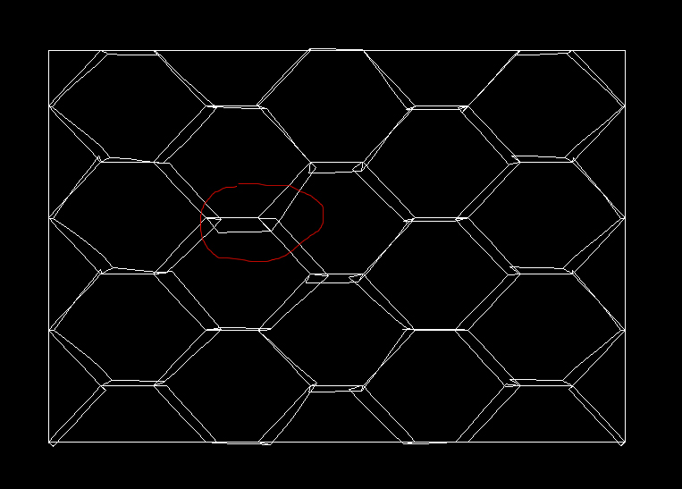

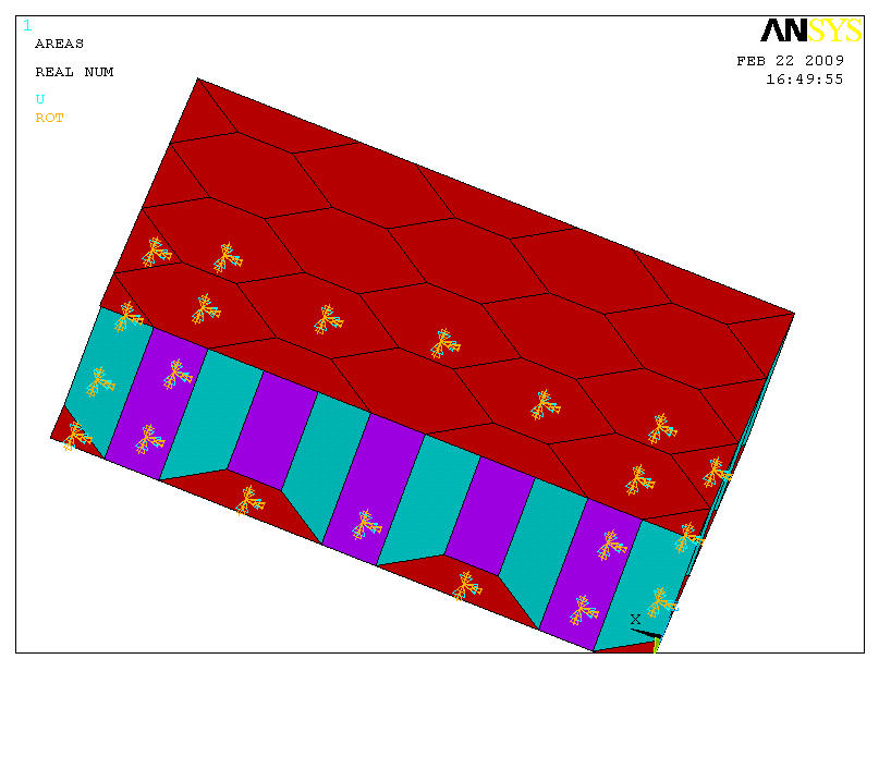

ich muss ein träger mit wabenkernstruktur in ansys modellieren...ich hab es folgendermassen gemacht:
die keypoints gesetzt
zu linien verbunden
die linien extrudiert
danach habe ich dann meine feste lagerstellen definiert usw und Solve gemacht. hat auch geklappt, jedoch mere ich dass di flächen der wabe in eineinander greifen, also nicht festmiteinander verbunden sind (bild, rote markierung)
wie kann ich diese einzelnen flächen allesamt miteinander verbinden...dass sie zu einem einzelnen teil (wabenkern) werden?

Wenn ich das richtig verstehe, dann mit aglue (für Flächen) oder mit vglue (für Volumen).
Oder mit nummrg,node bzw. nummrg,all  , falls schon eine Vernetzung vorliegt und Du die Knoten zusammenhängend bekommen willst.
Wenn ich mich aber nicht irre, dann gibt es hier auf Seite 1 bestimmt ca. 3 Thread's, wo die selbe Fragestellung auftaucht.

vielen dank, das war genau das was ich meinte!
