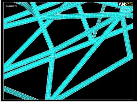

ich bin Anfänger in Ansys Classic und habe mir ein Rahmenmodell über Keypunkte aufgebaut. Gibt es irgendeinen Befehl bei der Berechnung von solchen Fachwerken andem ich an den Stellen wo meine Rohre zusammenlaufen eingeben kann dass sich die Rohre nicht durchdringen? Sondern sich die Rohre aneinander anfügen sodass ich am Besten noch eine Rundumgehende Schweissnaht setzen kann.
Ich will hauptsächlich die Steifigkeit meines Rahmens berechnen da wird es durch einen Unterschied machen ob die Rohre im Ansys verschweißt sind oder nur Keypoint an Keypoint liegen. Über Hilfe wäre ich sehr dankebar.

Hey,
du hast jetzt also nur Balkenelemente verwendet?

ja ich habe nur Beam 189 verwendet?

Aber jetzt willst du noch "Aussenform" des Balkens mitmodellieren? Die einzelnen Rohre in deinem Modell schneiden sich nicht wirklich, das ist nur eine grafische Darstellung. Da Balken ja nunmal eindimensionale Elemente sind, haben sie keine Ausdehnung in Querrichtung, nur rechnerisch (für FTM etc.). Deswegen bleibt dir für die exakte Betrachtung der Verbindungsstellen nur eine 3D-Modellierung.

aber um eine Steifigkeitsberechnung durchführen zu können kann ich doch mit diesem Modell doch machen. Oder gibt es da große Verfälschungen?

Wenn es dir nur um die Steifigkeit geht, dann geht natürlich dein Modell. Und große "Verfälschungen" gibt es nicht (im Gegenteil, man benötigt relativ viele 3D-Elemente, ehe man eine Balkenstuktur so abbildet, wie in der Balkentheorie).
