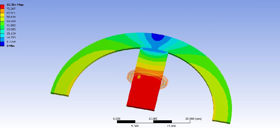

Hallo ANSYS-Freunde,
jetzt, wo ich endlich mein Netz fertiggestellt habe möchte ich die Symmetrieeigenschaften meines Motors ausnutzen.
Im Bild ist eine Spule zu erkennen, die den Gesamtfluss erzeugt. Dieser Fluss teilt sich über den Luftspalt und Läufer auf.Was ich in der ANSYS WB realisieren möchte ist einfach nur die Bedingung,dass diese beiden Teilflüsse in der Summe den Gesamtfluss ergeben.
Wenn ich in der Simulationsumgebung bin und periodischen Bereich wähle, kann ich mir einmal eine Geometrie für periodisch niedrig und periodisch hoch aussuchen. Nur leider habe ich für meine Bedingung 3 Flächen, die von Bedeutung sind. Einmal die beiden Flächen an der Seite des Läufers, wo jeweils die geteilten Teilflüsse auftauchen und einmal unten am Polschuh, wo der Fluss wieder zusammengeführt wird.
Ist mein Ansatz überhaupt richtig oder muss ich ganz woanders anfangen?
Wäre für eure Anregungen und Hilfestellungen so dankbar.

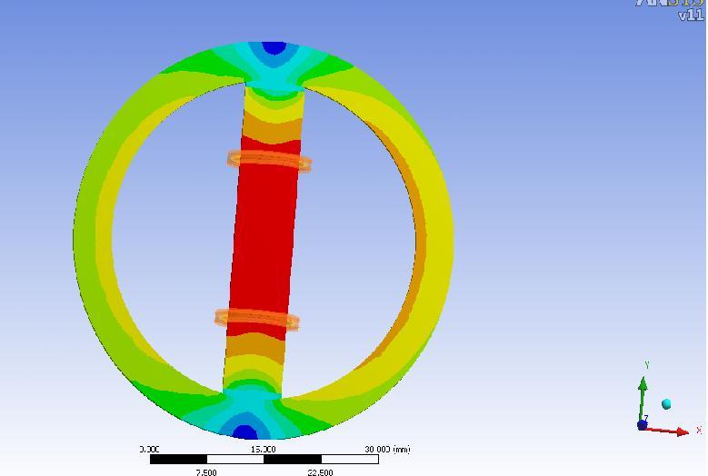

erstellt am: 09. Feb. 2009 10:43    Editieren oder löschen Sie diesen Beitrag!  <-- editieren / zitieren -->   Antwort mit Zitat in Fett Antwort mit kursivem Zitat    Unities abgeben: 1 Unity (wenig hilfreich, aber dennoch)2 Unities3 Unities4 Unities5 Unities6 Unities7 Unities8 Unities9 Unities10 Unities
Anbei das Bild.

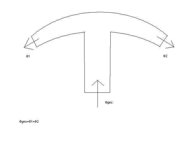

erstellt am: 09. Feb. 2009 11:07    Editieren oder löschen Sie diesen Beitrag!  <-- editieren / zitieren -->   Antwort mit Zitat in Fett Antwort mit kursivem Zitat    Unities abgeben: 1 Unity (wenig hilfreich, aber dennoch)2 Unities3 Unities4 Unities5 Unities6 Unities7 Unities8 Unities9 Unities10 Unities
Eine kleine primitive Skizze zum Flussverlauf des Modells.

Hallo Leute,
ich habe so eben erfahren, dass ich dieses Modell nur antizyklisch auf die Hälfte reduzieren kann.
Nur leider tue ich mich bei der Wahl der periodischen Flächen noch schwer. Ich habe ein ganzes Modell aufgebaut und vergleiche es derweil mit dem Reduzierten. Leider ist der Flussverlauf überhaupt nicht ähnlich.
Weiß wirklich NIEMAND einen Rat????

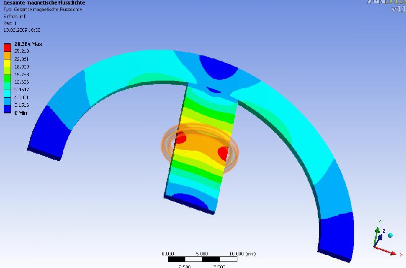

erstellt am: 10. Feb. 2009 18:36    Editieren oder löschen Sie diesen Beitrag!  <-- editieren / zitieren -->   Antwort mit Zitat in Fett Antwort mit kursivem Zitat    Unities abgeben: 1 Unity (wenig hilfreich, aber dennoch)2 Unities3 Unities4 Unities5 Unities6 Unities7 Unities8 Unities9 Unities10 Unities
Das reduzierte Modell!

Rechne zuerst ein Problem nach, für das Du eine analytische Lösung kennst.
erstellt am: 10. Feb. 2009 19:11    Editieren oder löschen Sie diesen Beitrag!  <-- editieren / zitieren -->   Antwort mit Zitat in Fett Antwort mit kursivem Zitat    Unities abgeben: 1 Unity (wenig hilfreich, aber dennoch)2 Unities3 Unities4 Unities5 Unities6 Unities7 Unities8 Unities9 Unities10 Unities Nur für nurfuerhenning 10 Unities + Antwort hilfreich
Die Randbedingungen an den Schnittfächen sind falsch. (So ist sicherlich die Voreinstellung.)
Diese Randbedingungen wären für die andere noch mögliche Symmetrie richtig.

erstellt am: 11. Feb. 2009 13:31    Editieren oder löschen Sie diesen Beitrag!  <-- editieren / zitieren -->   Antwort mit Zitat in Fett Antwort mit kursivem Zitat    Unities abgeben: 1 Unity (wenig hilfreich, aber dennoch)2 Unities3 Unities4 Unities5 Unities6 Unities7 Unities8 Unities9 Unities10 Unities
Ich habe es jetzt hinbekommen.
Nur leider unterscheiden sich die Extremwerte im Läufer um 30 mT(40%) , während die Luftspaltinduktion sich noch nicht mal um 1mT unterscheidet.
Weiß jemand woran es liegen könnte?
@Wolfgang: Welche Ranbedingungen meinst du? Für das Sechstel Modell klappt es nicht, da Ansys es nicht versteht,das hinter den Schnittflächen noch Eisen ist.

erstellt am: 11. Feb. 2009 13:41    Editieren oder löschen Sie diesen Beitrag!  <-- editieren / zitieren -->   Antwort mit Zitat in Fett Antwort mit kursivem Zitat    Unities abgeben: 1 Unity (wenig hilfreich, aber dennoch)2 Unities3 Unities4 Unities5 Unities6 Unities7 Unities8 Unities9 Unities10 Unities
Problem gelöst!!!!!!!!!!
Beim kompletten Modell war der Hüllkörper zu klein.

erstellt am: 11. Feb. 2009 22:16    Editieren oder löschen Sie diesen Beitrag!  <-- editieren / zitieren -->   Antwort mit Zitat in Fett Antwort mit kursivem Zitat    Unities abgeben: 1 Unity (wenig hilfreich, aber dennoch)2 Unities3 Unities4 Unities5 Unities6 Unities7 Unities8 Unities9 Unities10 Unities Nur für nurfuerhenning 10 Unities + Antwort hilfreich
Original erstellt von nurfuerhenning:
In Deinem jetzigen Modell hast Du an den Schnittflächen flussnormale Randbedingungen aufgebracht. Früher waren hier flussparallele Randbedingungen.
Im jetzigen Modell hast Du noch eine (vertikale) Symmetrieebene normal zur X-Richtung. An dieser kannst Du ebenfalls schneiden und mit flussparallelen Randbedingungen versehen.
Wie gibt man unter Workbenche flußnormale Randbedingungen auf? Hast Du hier APDL benutzt?

erstellt am: 12. Feb. 2009 10:19    Editieren oder löschen Sie diesen Beitrag!  <-- editieren / zitieren -->   Antwort mit Zitat in Fett Antwort mit kursivem Zitat    Unities abgeben: 1 Unity (wenig hilfreich, aber dennoch)2 Unities3 Unities4 Unities5 Unities6 Unities7 Unities8 Unities9 Unities10 Unities
Moin Achim,
ich habe nicht bewusst "Fluss normal" unter APDL eingestellt.Aber ich denke,dass WB es automatisch macht, sobald du die Flächen für periodisch niedrig respektive periodisch hoch anklickst

erstellt am: 12. Feb. 2009 13:18    Editieren oder löschen Sie diesen Beitrag!  <-- editieren / zitieren -->   Antwort mit Zitat in Fett Antwort mit kursivem Zitat    Unities abgeben: 1 Unity (wenig hilfreich, aber dennoch)2 Unities3 Unities4 Unities5 Unities6 Unities7 Unities8 Unities9 Unities10 Unities Nur für nurfuerhenning 10 Unities + Antwort hilfreich
bei einer Emag-Analyse in Workbench sind alle Flächen am Hüllkörper zunächst Fluss normal. Durch die Randbedingung Fluss parallel werden dann manuell alle Flussparallel-Randflächen selektiert.
