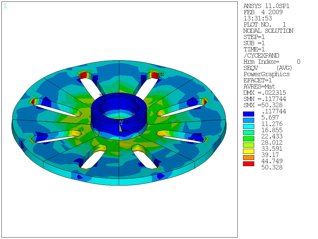

ich hab da mal 'ne Frage bezüglich der Ergebnisdarstellung von rotationssymmetrischen Bauteilen. In Workbench V11 habe ich ein Sektormodell eines symmetrischen Bauteils erstellt. In den Randbedingungen (Komponenten erstellt) arbeite ich mit den Befehlen:
/prep7
cyclic,8,,12,CYCLIC,1
/solu
In der Ergebnisdarstellung möchten ich jetzt das Vollmodell dargestellt haben. Dazu arbeite ich mit den Befehlen:
/GFILE,800,
/RGB,INDEX,100,100,100, 0
/RGB,INDEX, 80, 80, 80,13
/RGB,INDEX, 60, 60, 60,14
/RGB,INDEX, 0, 0, 0,15
/REPLOT
/CYCEXPAND,,on
/SHOW,png
/ANG,1,
/VIEW,1,0,-1.5,1
SET,1,1
/TITLE, Vergleichsspannung
PLNSOL,s,eqv
Anschließend erhalte ich den Plot, wie in der Anlage dargestellt. Da ich mit APDL noch nicht so fit bin, habe ich folgende Fragen. Mit welchem Befehl kann man die Sektorgrenzen ausblenden (falls möglich). Mit welchem Befehl erhalte ich einen unverformten Konturplot. Mit welchem Befehl kann ich die Elemente im Konturplot darstellen. Für Tipps wäre ich sehr dankbar.

Anschließend erhalte ich den Plot, wie in der Anlage dargestellt. Da ich mit APDL noch nicht so fit bin, habe ich folgende Fragen. Mit welchem Befehl kann man die Sektorgrenzen ausblenden (falls möglich) [1]. Mit welchem Befehl erhalte ich einen unverformten Konturplot [2]. Mit welchem Befehl kann ich die Elemente im Konturplot darstellen [3]. Für Tipps wäre ich sehr dankbar.
Mit freundlichem Gruß
Nauticus
[1] weiß ich leider auch nicht
[2] /dscale,,off
[3] /edge,,1
Liebe Grüße, Tschenzi

Hallo Tschenzi,
vielen Dank für Deine Antwort! Hat mir sehr weitergeholfen. Mit der Darstellung der Sektorgrenzen muss ich halt mal schauen. U's sind unterwegs.

Hey,
probiers mal mit
/CYCEXPAND,,edge,1
statt /CYCEXPAND,,on
das dürfte eigentlich helfen.

Hallo Christoph,
danke für Deine Antwort. Deinen Vorschlag habe ich auch schon probiert. Leider bringt es in meinem Fall nichts. Trotzdem danke.
