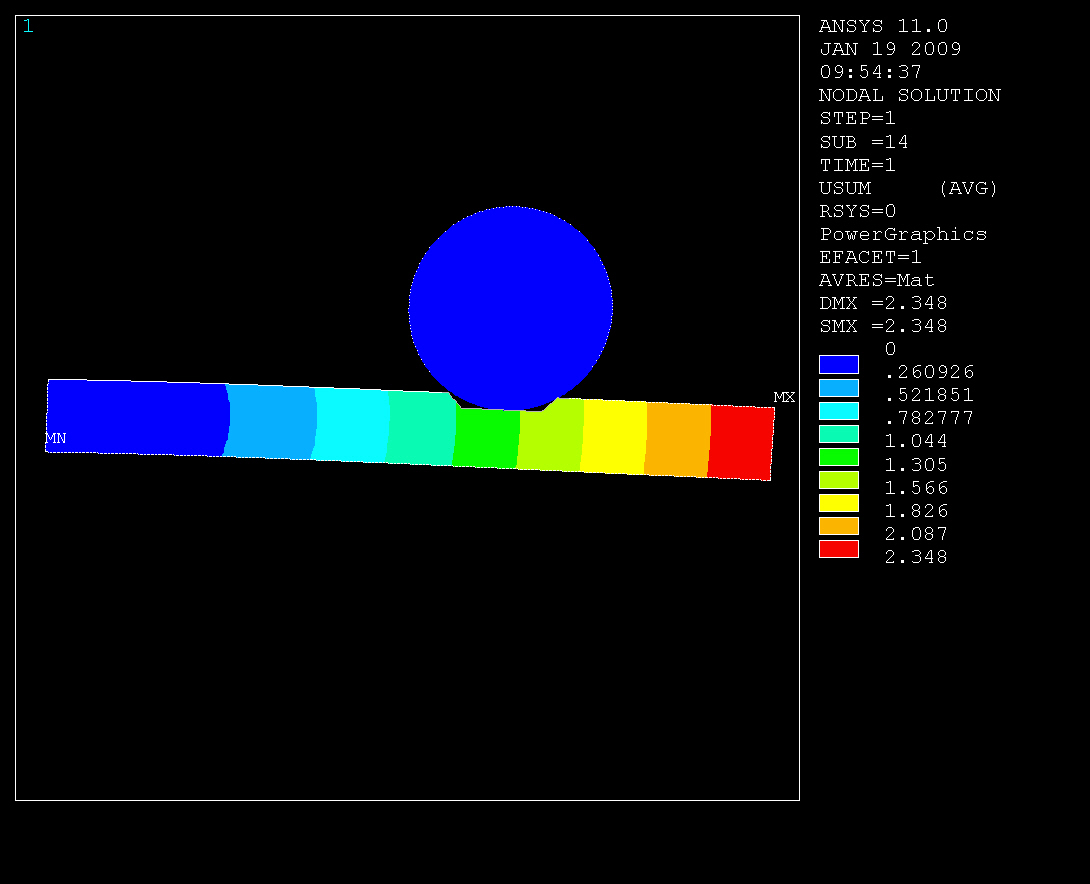

Hallo Zusammen,
im Rahmen meiner Diplomarbeit stellt sich folgendes Problem (siehe Skizze im Anhang): Ein zylinderförmiges Bauteil ist durch ein verformbares Konstruktionselement gegen eine Fläche zu verspannen. Dabei soll das zylinderförmige Bauteil, wie in der Skizze angedeutet, über drei Punkte\Linien (zwei Punkte am verformten, ein Punkt an der Fläche)zentriert werden. Weiter ist der Kontaktdruck, bei einer Auslenkung x [mm] in den Kontaktpunkten\-linien zu ermitteln. Das Problem soll mit Ansys (bevorzugt Classic, aber auch Workbench) gelöst werden. Mein Problem ist, dass ich gerade anfange Ansys zu lernen, und keine Ahnung habe, wie ich an die Aufgabenstellung herangehe. Mir ist alllerdings klar das hier Kontaktelement irgendwie zum Einsatz kommen müssen. Ich bin wirklich für jede Hilfe Dabkbar.
Grüße fasti

Was genau möchtest Du wissen?
Was hast Du bisher unternommen?
Hast Du die schin mit der Hilfe beschäftigt?

>>Was genau möchtest Du wissen?<<
Danke für dein Interesse Markus. In erster Linie bin ich an den den Kontaktkräften in den beschriebenen Klemmpunkten interessiert. Die Kontaktbedingungen können gerne Reibung berücksichtigen, müssen es aber im ersten Schritt nicht. Darüberhinaus ist die sich einstellende Spannung im Bauteil von Intresse.
>>Was hast Du bisher unternommen?<<
Ich habe mich schon bis zu dem Contact Wizard von Ansys Classic durchgearbeitet. Hier habe ich das zylinderförmige Bauteil (siehe Skizze) als Target definiert, so dass sich der Biegebalken in die Kontaktzone hineinbewegt (bzw. bewegen soll). Das Ergebnis der Berechnung habe ich an diese Antwort (eine Darstellung der Verformung) angehängt. Mein Problem ist: ich habe keine Ahnung, ob diese Vorgehensweise richtig ist und welche Umstände man bei solch einer Thematik sonst noch zu berücksichtigen hat.
Nochmals Danke für die Antwort.
