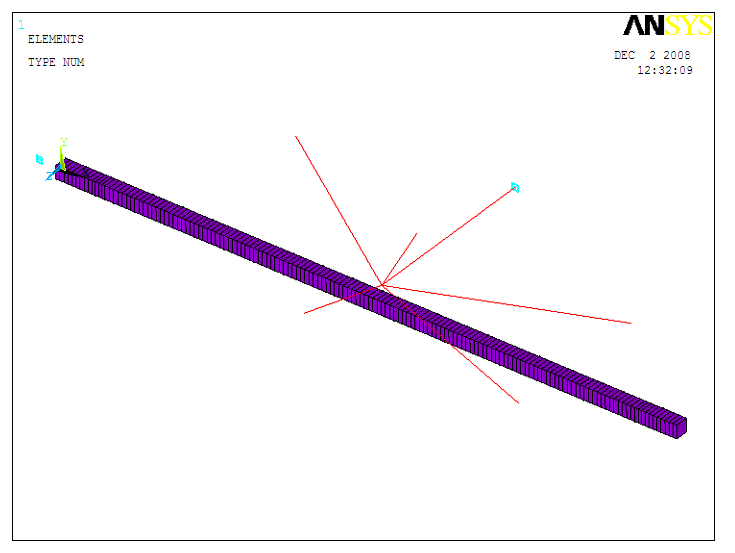

Simulation einer Werkzeugmaschinen Vorschubachse mit 3D CAD Daten für den Aufbau und einer Menge MATRIX27 und Combin14 Elementen für Kugellager, Kugelgewindetrieb, Wellenkupplung und Linearführungen. Die Vorschubspindel ist dabei aus Balken modelliert. Im gezeigten Bild (Anhang) ist der Aufbau noch als MPC184 Rigid Beam "Igel" dargestellt. Nun würde ich gerne einen CAD Datei einlesen und anstelle dieses Aufbaus anbinden.
