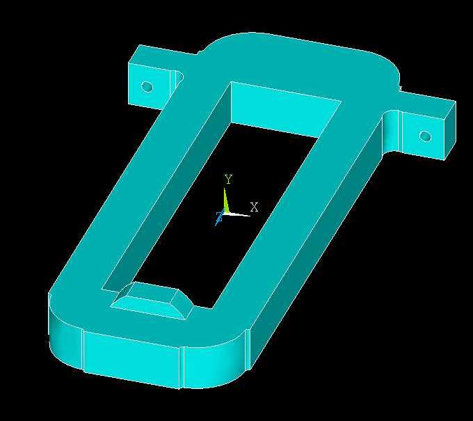

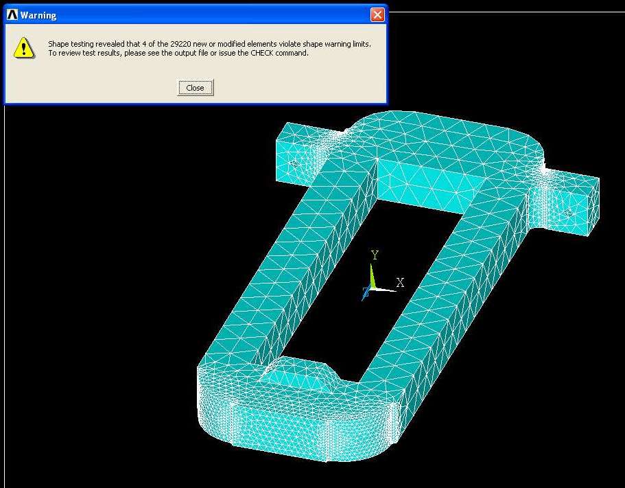

Habe folgendes Problem:
Will den Volumenskörper (siehe stand01.jpg, IGES Import) mit SOLID187 Elementen automatisch vernetzen (Ansys Classic V10.0 --> MESH --> VOLUMES --> FREE)
Doch ich schaffe es nicht ein Netz ohne Warnungen (siehe stand02.jpg) zu erzeugen. Der CHECK Befehl liefert einige etwas genauere Fehlermeldung bzgl. verletzter "Jacobian ratio" (siehe stand03.jpg). Das Netz sieht zwar einigermaßen brauchbar aus, beim Lösen bricht Ansys aber aufgrund Element-Problemen ab...
Kann ich in den Mesher Optionen etwas umstellen? Habe es auch mit SOLID186 Elementen versucht, auch ohne Erfolg.
Natürlich kann ich auch das IGES File zur Verfügung stellen falls das was hilft!!
Vielen Dank im Voraus!

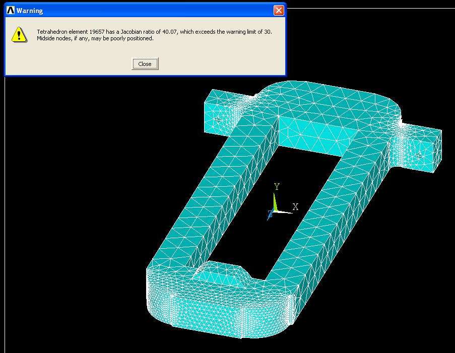

Hi
Also Deine Warnung bezieht sich auf die Form Deiner Elemente (bei Dir Tetraeder).
Es wird darauf verwiesen dass 4 Elemente im Modell schon im Ausgangszustand "extrem verzerrt" sind, so dass bei der Berechnung nummerische Probleme in diesen Bereichen auftreten.
Schau am besten mal in der ANSYS-Hilfe nach unter "Jacobian ratio"
Dort wird bezüglich der "Triangle-Form" auf folgendes hingewiesen:
Aspect ratio, parallel deviation, and maximum corner angle
Eventuell kannst Du noch was bei Meshing => "size cntrls" an der Elementgröße drehen, aber wenn dann immernoch Warnungen kommen, wirst Du an den entsprechenden Stellen eben kein free mesh machen können.

stand.zip
Servus,
Danke dir für den Hinweis! Habe etwas mit den verschiedenen Vernetzungsoptionen rumprobiert, leider haben sich nur die Warnungstexte etwas verändert (Anzahl der fehlerhaften Elemente)...
Ich meine, die Geometrie ist doch wirklich nicht sehr kompliziert, und da gibt der automatische Mesher schon völlig auf...
Ich hab noch das Original IGES File dazugegeben, wäre echt super wenn wer ein paar kurze Tests in der Ansys V10.0 CLASSIC Version machen könnte, ich bin schon am Verzweifeln...

Hi
"Ich meine, die Geometrie ist doch wirklich nicht sehr kompliziert, und da gibt der automatische Mesher schon völlig auf..."
Nun ja, mit den ganzen Fasen, Rundungen und Bohrungen im Modell, ist die Geometrie eben nicht mehr so einfach. Für ein vernünftiges Netz müßtest Du da schon Dein Modell aufteilen und separat vernetzen.
Im Bild siehst Du ein Free-Mesh von mir und da gibt der "Mesher" nicht auf.
Bei einem der ca. 700000 Elemente gibt es jedoch immernoch ne Warnung.
Aber 700000 Elemente sind deutlich zu viel für so ein Modell. Da würde die Rechnung ja ewig laufen, wenn überhaupt.
Da wirst Du dann um ein Mapped-Mesh in speziellen Bereichen nicht drum herum kommen.
Aber vielleicht bekommst Du hier noch besser Hinweise/Tipps von anderen Usern.

Hallo Andi,
was soll denn eigentlich gerechnet werden und aus welchem Grund erfolgt der Abbruch? (file.err) Ich glaube nicht dass dir die "Jacobian ratio" den abbruch bringt, es sei denn du rechnest mit großen nichtlinearitäten.
Um "besser" zu vernetzen musst du sicher ein paar details unterdrücken und neu vernetzen. Bei deinem symmetrischen Teil sollte eh nur eine Hälfte vernetzt und dann gespiegelt werden. Sind deine Lasten symmetrisch sollte man eh über eine reduzierung des modells nachdenken.

Und? 2 Warnings sollten kein problem darstellen? linear elastisch, da ist die elementqualität recht unkritisch

Hi Andy
"Erwarte ich mir vom Ansys Meshing Algorithmus einfach zuviel, oder sind etwaigen Schwächen seit Jahren bekannt? "
Also bezüglich einer Erläuterung des Meshing Algorithmus kann ich Dir da jetzt nix weiter sagen.
Aber ich glaub schon, dass Du da falsche Vorstellungen hast, dass man da eventuell einfach nen Knopf drückt und ANSYS "zaubert" ein sauberes Netz hin.
Da Du ja sämtliche Geometrien (Rundungen, Bohrungen usw.) im Modell lassen willst/mußt, wird die Vernetzung halt so nicht einfacher werden.
Ansonsten geb ich Jens.Friedrich recht.
Bei der geringen Anzahl an Warnings (2-4) bezüglich verzerrter Elemente bei linerarer Berechnung, sollte dies jedoch nicht der Abbruchgrund/das Problem Deiner Rechnung sein.
Stell doch am besten ein Bild mit sämtlichen Randbedingungen ein.
