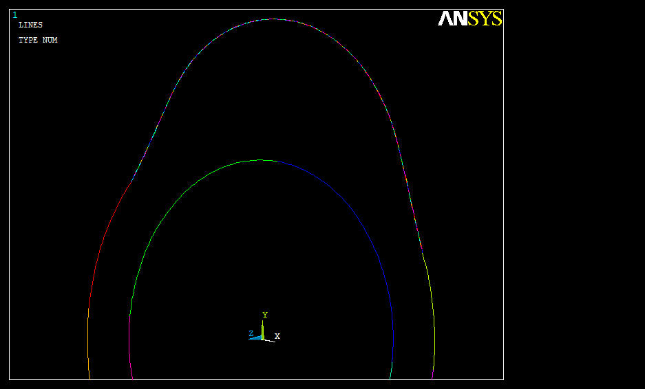

hab zwei verschiedene Körper gebastelt und möchte diese mit Vadd oder vglue oder sonst irgendwie verbinden. Wenn ich das machen will fängt er aber an zu meckern (BTOL etc.). Die Flächen liegen aber hundertpro aufeinander (siehe Anhang, wer es sich anschauen will).
Vielleicht kann mir wer weiterhelfen.

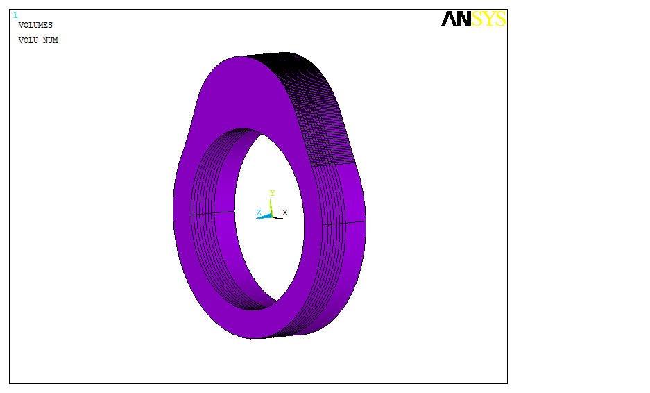

On-Topic:  Also wenn ich beide Scripte so durchlaufen lasse, dann "meckert" (error) ANSYS beim einlesen von "Splines.txt" (siehe Errorfile).
Trotz alle dem, kann ich die beiden Volumen mit dem "vadd-Befehl" zu einem Volumen zusammenfassen (siehe Bild).

Ich hab die beiden Volumen einzeln gebaut, d.h. du musst eines per iges exportieren und wiederimportieren, dann haste beide drin. Hier haste nämlich die schon vorhandene Fläche extrudiert, das wollte ich gerade vermeiden (wegen den langen linien aber recht schmalen linien). Probiers nochmal und guck dir an was passiert.

Kurze Frage.
Warum erstellst Du Dir nicht einfach ne Geometrie (Linien - Außenkontur/Innenkreis), erzeugst Dir dann die Fläche und exdrudierst die Fläche dann in Z-Richtung (Materialstärke)? Dann hast Du ein Volumen und nicht dieses Problem mit dem Zusammenfügen.

Ich hab mal die jeweiligen Innenflächen der beiden Volumen ausselektiert und deren Linien sichtbar gemacht. Es ist zu erkennen, dass im oberen Teil der äußeren Linien zwei Linien übereinanderliegen (da zwei Flächen), jedoch im unteren Teil beide Flächen über die gleichen Linien verfügen, was auch mittels des Befehls "alist" erkennbar wird.
Das würde jetzt bedeuten, dass er obere (schmale) Teil des Nockens aus zwei Volumen besteht und der untere (breite) Teil des Nockens ein Volumen ist?

Das funktioniert schon. Ich möchte aber auf die vielen kleinen Flächen zeitlich abhängig Kräfte bzw. Drücke senkrecht draufwirken lassen. Das ist leichter realisierbar wenn ich einfach eine Fläche markiere (bzw. die Reihe von kleinen Flächen in Z-Richtung). Ich will somit die Kraft der Ventilfeder die auf die sich drehende Nocke wirken simulieren. Eine zu lange aber nicht sehr breite Fläche ist nicht vernetzbar, deswegen hab ich diese Flächen ein wenig angepasst.
Theoretisch hast du Recht, ich könnte die Grundfläche einfach weiter extrudieren bis ich bei meiner gewünschten Breite bin, allerdings habe ich dann in Erfahrung gebracht, dass diese Datei dann viel zu groß wird (Ich habe insgesamt dann 6 Nocken in meinem Modell) und mein Rechner zu lange rechnet... Daher möchte ich neben dem Grundkörper in der Mitte auf den äusseren Seiten die selben Körper haben nur ohne die zahlreichen Flächen.
