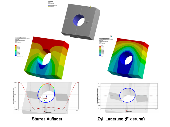

danke für die Antwort, da hätt ich aber selber auch drauf kommen können...
Die Frage ist jetzt nur, wie man das Teil am besten lagert bzw. festhält.
Ich habe nun am Lagersitz eine zylindrische Lagerung eingefügt.
Allerdings ist das Ergebnis nicht ganz korrekt (siehe Bilder).
Wie auf den Bildern zu sehen, habe ich 2 verformungsstichproben genommen. Die eine ist negativ, die andere positiv. In der Realität würden jedoch das Bauteil durch die deutlich höheren Fliehkräfte auf der Unwuchtseite, auf der gegenüberliegenden Seite gegen das Lager gepresst. Somit kann die Verformung hier nicht in die andere Richtung gehen bzw. gleich Null sein, wenn das Lager als starr angesehen würde.
Gibt es evtl. eine bessere Möglichkeit, der Analyse?

Hallo jpit,
ersetze mal die zylindrische Lagerung durch eine fixierte Lagerung an der zylindrischen Innenfläche.

hi,
wenn du dein Rad einfach nur "irgendwie" festhalten willst, dann gehts sich mit ner Zyl.-lagerung oder fixierung was ja dann das selbe ist.
Aber genau genommen kann sich doch die Seite des Loches auf der sich die Unwucht befindet mit der Last verformen und die andere Seite des Loches wird gegen die fiktive welle gepresst und dann ist hier die  verformung in Lastrichtung 0. Das Loch sollte also hinterher elliptisch sein.
Dafür gibts das "Starre Auflager". Hier wird ein nl Kontakt eingefügt dessn freie Kontaktseite als "rigid target" modeliert wird. Also nur auf der Lastabgewanten seite werden Kräfte übertragen.
Dadurch wird die Rechnung nat. nicht linear.
Den Unterschied siehst du auf dem Bild. Dargestellt ist die radial Verformumg. Eine zyl. Lagerung o. fixierung führt zu einem runden Loch dessesn Verschiebung überall 0 ist. Das starre Auflager zum elliptischen Verlauf

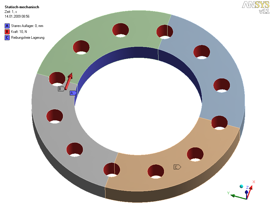

Hallo nochmal,
ich (bzw. mein Rechner) hat ein kleines Problem mit der nichtlinearen Rechnung bei Verwendung des starren Auflagers. Einaml hat es es gerechnet, dann wieder bringt Ansys diverse Fehlermeldungen, siehe Bild.
Ich versteh vor allem die Meldung mit den Starrkörperbewegungen nicht, da ich ja mit derselben Lagerung schon vernünftige Ergebnisse bekam.
Auch rechnet die Kiste damit ewig rum. Brauch ich bei nichtlinearer Rechnung etwa andere Einstellungen? Ich habs mit direktem und indirektem Solver probiert, jedoch ohne Erfolg.

Guten Morgen Peter,
ich nehme an, dass Du die neun Buchsen über Contacte mit dem Lager verbunden hast.
Wenn dem so ist, ist dein Modell nicht statisch bestimmt. Die Buchsen können ich axialer Richtung "weglaufen". Ein weiteres Problem könnten deine Contacte sein; --> Sind die "geschlossen".
Ich kenne mich mit der WB nicht aus, aber in Classic sind geschlossenen Contacte rot (cncheck).
Falls Du dann immer noch Probleme hast, musste die Buchsen mit Federn stabilisieren.

hi,
dieses "starre Auflager" kannst du dir am Besten als einen Stifft in der Bohrung vorstellen. (Ich glaube im Englischen heißt die Randbedingung auch "pinned"). Es werden also keine axialen lasten übertragen. Ob tangentiale Lasten übertragen werden bin ich mir nicht sicher. Ich denke eher nicht, das würde einen Reibungskoeffizienten in dem Kontakt zwischen Bauteil und rigid surface notwendig machen.
Also musst du dein Bauteil zumindest noch axial fixieren, z.B. mit einer Reibungsfreien Lagerung auf einer der Stirnseiten. Ich vermute mal das der Grenzwert für die X-Richtung überschritten wurde. Und überlege dir ob sich das Teil eventuell noch drehen kann (tangentiale Verschiebung). Wenn das Bauteil statisch Bestimmt ist, dauert auch die Rechnung nicht mehr so lange.

erstellt am: 13. Jan. 2009 23:53    Editieren oder löschen Sie diesen Beitrag!  <-- editieren / zitieren -->   Antwort mit Zitat in Fett Antwort mit kursivem Zitat    Unities abgeben: 1 Unity (wenig hilfreich, aber dennoch)2 Unities3 Unities4 Unities5 Unities6 Unities7 Unities8 Unities9 Unities10 Unities
hi solve1,
hört sich logisch an. Die reibungsfreie Lagerung hat aber noch keinen Erfolg gebracht. Ich hab dann den Innenzylinder noch mit einer externen Verschiebung versehen und die Rotation um die Zylinderachse gesperrt (alle anderne frei). Hat der dann auch gerechnet (sieht auch vernünftig aus) allerdings hat es ewig gedauert.
Eigentlich sollte doch bei diesem starren Auflager eine Sperrung der Rotation / tangentiale Verschiebung gar nicht mehr nötig sein. Ich stell mir das vor, wie es in Realität auch wäre (durch die Wirkrichtung der Kraft ist eine Drehung ja gar nicht mehr möglich).

erstellt am: 14. Jan. 2009 09:11    Editieren oder löschen Sie diesen Beitrag!  <-- editieren / zitieren -->   Antwort mit Zitat in Fett Antwort mit kursivem Zitat    Unities abgeben: 1 Unity (wenig hilfreich, aber dennoch)2 Unities3 Unities4 Unities5 Unities6 Unities7 Unities8 Unities9 Unities10 Unities Nur für jpit 10 Unities + Antwort hilfreich
starres_auflager_flange.zip
hi,
ja, das mit der Verhinderung der Drehung durch die aufgebrachten Kräfte, habe ich mir erst auch so vorgestellt. Das stimmt nur leider so nicht. Um einer möglichen Drehung entgegen zuwirken müßte ein Moment um die Achse wirken. Da aber die angreifenden Kräfte symmetrisch (linmks/recht in Draufsicht) verteillt sind, gibt es das erstmal nicht, bzw. es hebt sich auf beiden Seiten auf. Daher ist im Startzustand eine Drehung möglich. Nachdem sich der Flansch dann aber ein wenig gedreht hatt, ist die Symmetrie nicht mehr vorhanden und es entsteht ein "Rückstellmoment" was den Flansch wieder zurückdreht u.s.w.
Habe dir mal ein zip-file mit einer *avi datei angehangen die das so zeigt.
PS:
Um das Drehen zu verhindern, könntest du in der WB die "schachen federn" aktivieren. Oder du könntest per script dem nl Kontakt der Lagerung einen Reibungskoeffizienten zuweisen.
Um deine nl Rechnung etwas stabiler / (schneller) zu gestalten könntest du in den "Analyseeinstellungen" die automatische Zeitschrittsteuerung aktivieren, und die anfänglichen substeps etwa höher ansetzen (z.B. 5). Wenn dann eine vernünftige Konvergenz (Konvergenzmonitor während der Lösung im Auge behalten!) zustande kommt kannst du die bei den nächsten Rechnungen schrit für schritt wieder runtersetzen bis dir die Rechenzeit passt.
