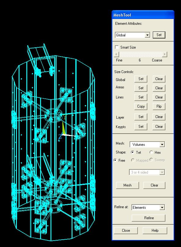

ich habe Probleme beim Erstellen eines Netzes für meinen Volumenkörper.
Ich würde mich freuen wenn mir der eine oder andere helfen könnte.
Anbei sind noch ein paar Bilder. Vielleicht mache ich ja auch etwas Grundsätzliches falsch...
Als Element habe ich Structural Mass -> Solid -> Tet 10node187 gewählt.
Vielen Dank im Voraus.

sieht ja komplex aus Dein Bauteil.
Ich bin kein classic Vernetzer
Hat Du die Möglichkeit in Workbench zu vernetzen? Hier würde es eher funktionieren.
Im classic würde ich das Volumen in einzelne Volumina unterteilen, die besser vernetzbar sind. Evtl. mit MPC-Kontakt verbinden.

Also Du hast da, wie Achim schon drauf hingewiesen hat, eine sehr komplexe Struktur.
Wenn Du einfach mal nur testen willst, dann müßte eigentlich ein free-mesh funktionieren. Jedoch sieht das natürlich sehr bescheiden aus und kann bzw. wird zu fälschlichen Ergebnissen führen.
Du solltest Dir überlegen, ob Du z.B. die Streben als Volumenmodell so brauchst, oder ob man das nicht eher mit nem Balkenelement (Balkentheorie) realisieren könnte, da dann auch die Vernetzung einfacher wäre.
Eventuell könnte man auch für den Außenring-/fläche Schalenelemente verwenden. Denn dann wird die Vernetzung wiederum erleichtert und auch die Rechenzeit sinkt.
Wenn das Ganze aber als Volumenmodell auch vernetzt werden soll, dann mußt Du Dein Modell in entsprechende Abschnitte aufteilen (schneiden) und dann einzeln vernetzen, um ein vernünftigen Netz zu erzeugen. Und genau dieser Vorgang wird schon recht zeitaufwändig werden bei Deinem Modell. Da solltest Du auf jeden Fall schonmal was in Richtung vernetzen von komplizierteren Geometrien gemacht haben.

noch ergänzend zu den Ausführungen von ich001 ist anzumerken, dass die "Ausenhaut" eventuell besser mit Schalen abgebildet werden kann.

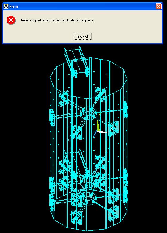

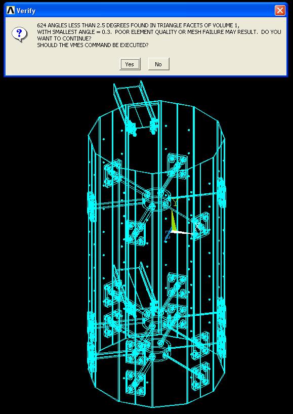

Hey,
da stimmt etwas mit deinem Volumenkörper nicht, zumindest klingt mir die verify-meldung so. Bei 624 Winkeln kleiner als 2.5 Grad hätte ich als Vernetzungsalgorithmus durchaus auch meine Probleme.

erstmal Danke für Eure Antworten.
Kann es sein das das Problem mit den kleinen Winkeln aus Schraubenverbindungen resultiert?
Werde jetzt als erstes einmal eine Modellversion erstellen in der ich alle "unnötigen" Bohrungen, Gewinde und Schrauben entferne (eigentlich alle Schrauben).
Vielleicht komme ich dann da weiter.

Ehrlich gesagt sehe ich nicht, wo diese kleinen Winkel sein sollen, deswegen glaube ich auch, dass da beim Import irgendetwas schiefläuft. Du lädst das ja sicher aus einer CAD-Datei,oder? Abhilfe schafft hier die Modellierung in ANSYS, ist etwas aufwändiger aber geht gut...

also das Problem mit den kleinen Winkeln <2,5 Grad hat sich durch entfernen der Schrauben erledigt.
Trotz vieler Fehlermeldungen kriege ich zwar mittlerweile ein Netz, allerdings nur für den einen Lagerbock (Ring mit den 6 Streben dran).
Was mich zusätzlich wundert ist das mein Körper ja aus 94 einzelnen Volumina besteht. Kann man die nicht irgendwie zusammenfassen?
Ansonsten werde ich dann jetzt mal die ganzen unnötigen Bohrungen etc. auch noch entfernen.
