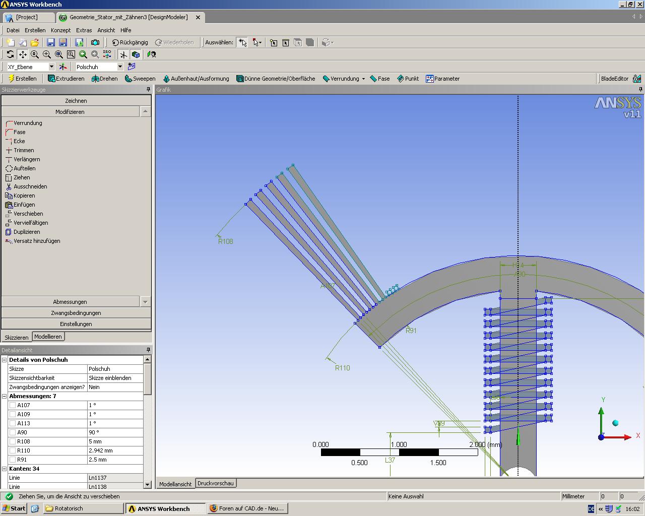

Hallo ANSYS-User,
ich versuche gerade Zähne zu erstellen und habe dabei folgendes Problem:
ich möchte, dass die Zähne rechteckig bleiben, also unabhängig vom Radius ihre Rechteckform beibehalten, währenddessen die Zahnlücken in der Skizze trapezförmig werden. Momentan sind sowohl die Zähne als auch die Zahnlücken trapezförmig(im Bild habe ich die Zähne übertrieben hoch gemacht, um die Trapezform eindeutiger darzustellen).
Ich habe die Breite der Zähne und die Breite der Lücken mit einer Winkelabmessung versehen, so dass ich nachher wirklich auf eine adäquate Einteilung der Zähne komme.Hier kommt es wirklich auf die kleinsten Winkelabmessungen an.Ich versuche die Zwangsbedingungen so einzustellen, dass die Zähne ihre Rechteckform beibehalten.
Nur leider klappt es nicht.
Konstruktionslehre ist lange her und vllt. hat jemand eine Idee oder sogar ein Lösungskonzept für die Erstellung von Zähnen in ANSYS WORKBENCH.

wenn ich Dein Problem richtig verstehe, musst Du die Zahnflanken als Parallelen der Zahnmittellinie konstruieren. Ich lade später noch ein Bild dazu.
Achim

hier das Bild
@ich001: ich könnte es aber trotzdem nicht aufmachen
Achim

Ja genau so.
Super sieht das aus.
Wie hast du das hinbekommen?
Ich muss noch dazu sagen, dass ich die Breite und die Lücken der Zähne varrieren muss.
LG
FLO

Hallo Leo,
hatte eigentlich gedacht, dass das Bild alles erklärt.
Ich habe das Bild für 12 Zähne am Umfang gemacht (360°/12Zähne= 30°Winkel zwischen den Zähnen). Diesen Winkel durch vier Teilen (7.5°). Dann vom Mittelpunkt bis zum Fußkreis mit diesem Winkel Linien zeichnen. Die Mittellinien der Zähne bis zum Kopfkreis verlängern (2.; 4.; 8.;...). Vom Endpunkt der 1. und 3. Linie Parallelen zu den Mittellinienzeichnen (wird ja beim Zeichnen angepasst oder über Zwangsbedingung).
Ein Zahn kann eventuell auch über Modifizieren vervielfältigt werden, aber das ist mir zu aufwendig das hier zu erklären. Hier kannst Du eventuell mal die Hilfe bemühen.
Ich hoffe ich habe nun alle Klarheiten beseitig.

doch, doch. Die Skizze erklärt alles;-)
Ich werde es versuchen nach Weihnachten zu verfielfältigen.
Eine kleine Frage: Hast du eine Zwangsbedingung für die Zahnkanten in Bezug auf die Hilfslinie (also Zwangsbedingung parallel) aufgestellt?

Original erstellt von nurfuerhenning:
Ja, in Bezug auf die Mittellinie habe ich diese Zwangsbedingung aufgestellt.
