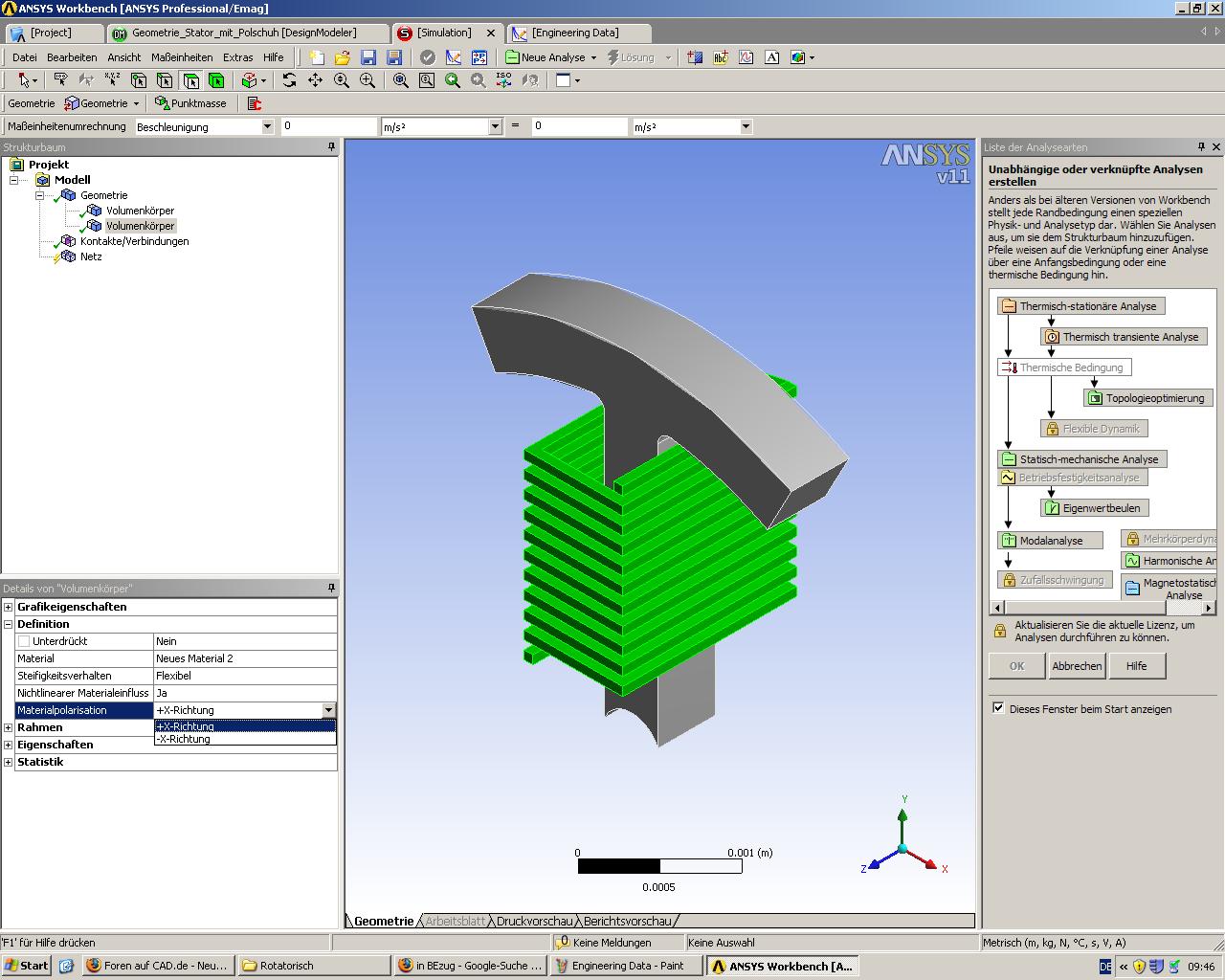

Hallo ANSYS-User,

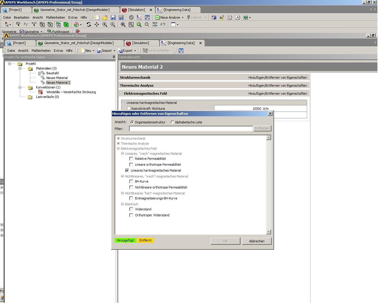

ich versuche einen Mikromotor als Hybridschrittmotor in ANSYS Workbench aufzubauen.Dabei ist mir aufgefallen, dass ich die Materialpolarisation eines Magneten nur in x-Richtung in Bezug auf ein globales und LOKALES Koordinatensystem setzen kann.Unter Engineering Data finde ich nichts,was auf eine Koordinatensystemzuweisung hindeuten könnte.Nachdem ich dem "neuen Material" magnetische Eigenschaften, z.B. unter "Lineares hartmagnetisches Material", zugewiesen habe und anschließend in die Simulationsumgebung gehe, bezieht sich die Materialpolarisation, unter Definition des bestimmten Volumenkörpers, auf das globale Koordinatensystem.
Unter welchem Menüpunkt kann ich die Polarisation auf ein lokales Koordinatensystem beziehen?

muß dich leider enttäuschen. Die Polarisationsrichtung kann nur global in x-Richtung (negativ oder positiv) vorgegeben werden.

aber das würde ja bedeuten,dass ich in meinem magnetostatischen Modell nur eine Magnetisierungsrichtung vorgeben kann. Das würde meine Arbeit mit diesem Programm stark einschränken . Beispielsweise magnetisieren permanenterregte Synchronmaschinen in beliebig vielen Richtungen!
In der Hilfe habe ich folgendes gefunden, als ich Materialpolarisation eingegeben habe:
"In einer magnetostatischen Analyse können Sie für ein lineares oder nichtlineares hartmagnetisches Material eine Polarisationsachse in der positiven oder negativen X-Richtung (in Bezug auf ein LOKALES oder globales Koordinatensystem) ausrichten. Verwenden Sie in der Detailansicht die Einstellung Materialpolarisation, um für jeden Körper diese Richtung festzulegen. Die Einstellung Materialpolarisation wird nur angezeigt..."
Was meinst du oder ihr dazu?

Problem gelöst!!!!!!!!!
Ganz einfach:
Erstellung eines lokalen Koordinatensystems in der SIMULATIONS-Umgebung.
Anschließend hat man in der Detailansicht des Volumenkörpers die Wahl zwischen dem Globalen und dem Erstellten.
