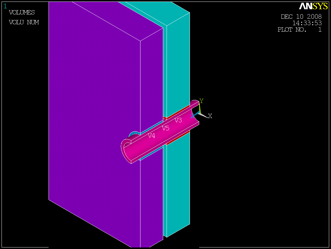

Hallo an alle!
Ich habe ein paar Probleme bei der Simluation einer Bolzenverbindung in einem Schichtverbund.
Man stelle sich zwei Platten (aus Sperrholz) vor, in denen Buchsen (aus Bronze stecken) und die über einen Bolzen (aus Stahl) verbunden sind. Der Bolzen hat ein Kreisringprofil.
Nun soll eine Platte festgehalten werden und an der anderen eine Kraft in der Plattenebene angreifen, sodass am Bolzen eine Scherbeanspruchung entsteht.
Problem 1: Ich würde gern an den Deckflächen dieser Speerholzplatten eine CFK-Verstärkung hinzufügen, weiß aber nicht wie ich das nachträgich zum VMESH der Platten (Kantenlänge 10cm, 25mm breit) hinzufügen kann.
Problem 2: Ungeachtet des erstens Problems kommen nach dem Solve-Command 2 Fehlermeldungen. Danach kommt der Prozessstatus "Nonlinear solution" und das Programm hängt sich auf.
Was muss ich ändern???
Die Kontaktflächen sind richtig modelliert, die Randbedinung auch, bei dem Transfer der Flächenlast gab es eine Fehlermeldung - im Eplot, werden die Pfeile aber angezeigt.
Schon mal vielen Dank für eure Hilfe.
Dik
[Diese Nachricht wurde von AcroDirki am 10. Dez. 2008 editiert.]

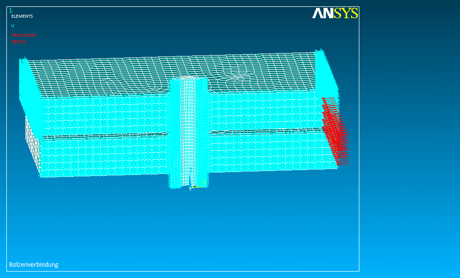

Hier der Programmcode nach dem Mesh der Volumina. Für alle Volumina habe ich die SOLID185 verwendet.
ET,3,TARGE170
ET,4,CONTA173
ASEL,s,,,19,20
ASEL,a,,,27,28
AATT,,3,3
AMESH,all
ASEL,s,,,2
ASEL,a,,,4
AATT,,3,4
AMESH,all
ASEL,s,,,35,36
AATT,,4,3
AMESH,all
ASEL,s,,,21,22
ASEL,a,,,29,30
AATT,,4,4
AMESH,all
allsel
aplot
finish
! 6. Ranbedingungen, Kräfte
/SOLU
ANTYPE,0
DA,14,,UX,0
DA,14,,UY,0
DA,14,,ROTX,0
DA,14,,ROTY,0
DA,14,,ROTZ,0
DTRAN
SFA,8,,PRES,2*F/(b*k1)
SFTRAN
finish
/eof
Danach habe ich im Menü auf SOLVE geklickt und dann gabs den Hinweis auf eine nichtlineare Lösung und das Rechnen nahm kein Ende mehr...
Dik

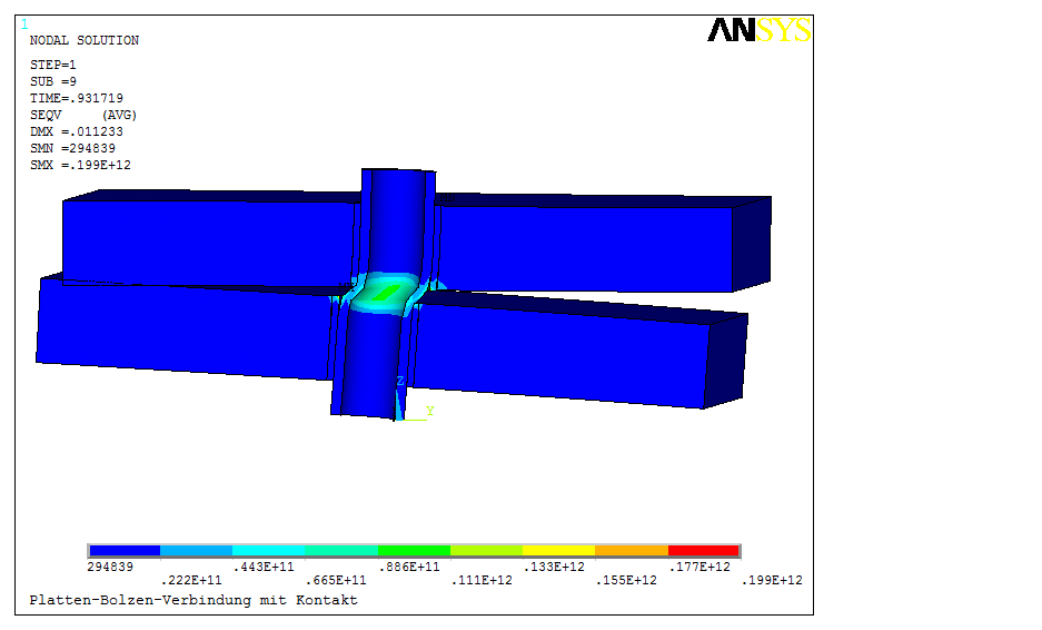

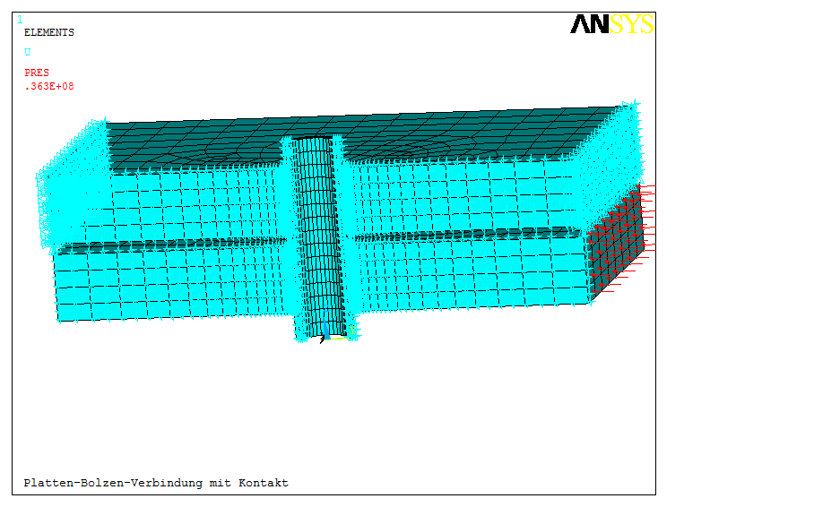

So ich hab da mal Deine CFK-Verstärkung jetzt aussen vor gelassen und Dein Input-File dahingehend auch geändert. Vielleicht auch noch etwas zu umständlich von mir, aber die Rechnung lief erstmal. Du kannst das File (die Befehlskette) ja mal so Stück für Stück eingeben und schaun, was passiert.
Die Rechnung ist kurz vor dem Erreichen Deiner Gesamtdrucklast abgebrochen. Die Kraft erscheint mir recht hoch (siehe Bild "result"), genauso wie Deine aufgebrachte Drucklast. Kommt aber auf Dein Einheitensystem drauf an was Du hast.
Da Du ja ein Halbmodell hast, solltest Du auch Symmetrierandbedingungen setzen. Ich bin mir allerdings jetzt nicht 100%-zig sicher , ob die richtig gesetzt sind.
Die Kontakte hab ich manuell erstellt. Das geht natürlich auch schneller und bequemer mit dem Kontakt-Wizard. Da müßtest Du Dich aber selber mal einlesen.
PS: Meine Rechnung hat bis zum Abbruch ca. 3,5 Stunden gedauert. Ich hab aber auch nicht den schnellsten Rechner
Du könntest allerdings aus Deinem Halbmodell noch ein Viertelmodell machen und mit entsprechenden Symmetrierandbedingungen versehen. Dann sollte die Rechnung deutlich schneller laufen.

erstmal herzlichen Dank, dass du dir die Mühe gemacht hast. Ich habe nun versucht, dass hier aus zu rechnen, aber im substep 8 (nach 2 h Rechenzeit) gab es diese Fehlermeldung:
One or more elements have become highly distorted. Excessive distortion of elements is usually a symptom indicating the need for corrective action elsewhere. Try incrementing the load more slowly (increase the number of substeps or decrease the time step size). You may need to improve your mesh to obtain elements with better aspect ratios. Also consider the behaviour of materials, contact pairs, and/or constraint equations. If this message appears in the first iteration of first substep, be sure to perform element shape checking.
Ich habe gesehen, dass du andere Elemente verwendet hast. Warum? Dann ist mir noch unklar, warum du bei der Kontaktpaarung Platte/Buchse die Flächen der Platte als Target genommen hast. Ich dachte als Target sollte man immer das Bauteil mit dem größeren Steifigkeit verwenden.

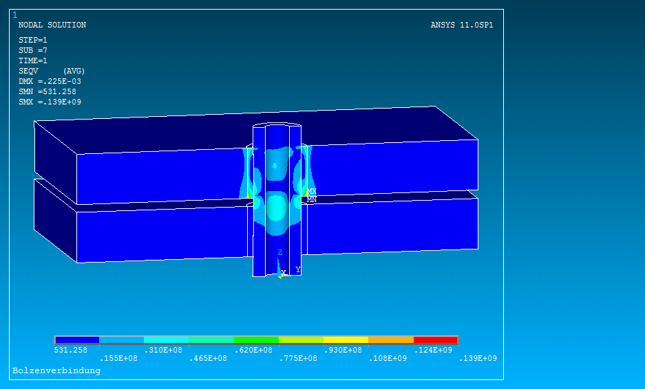

Im Bild "result" siehst Du auch, warum Du die Platte in z-Richtung sperren sollst. Ohne diese Sperrung würde sich Deine obere Platte ebenfalls in z-Richtung "verabschieden".

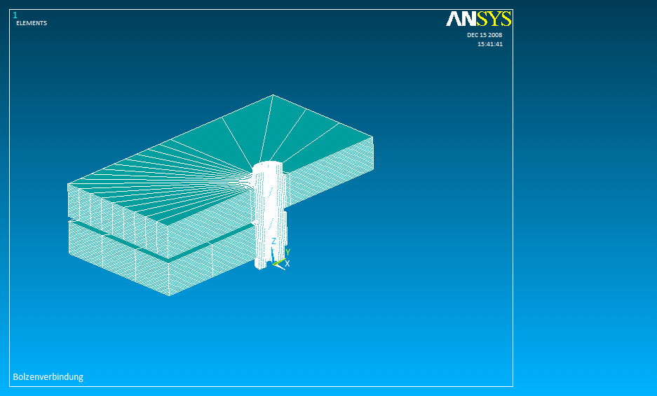

also wenn ich Deine Inputdatei bis Punkt 4 einlesen lasse, dann erhalte ich folgendes vernetztes Modell (siehe Bild).
Außerdem kommen noch Warnings (line 120,121 existieren nicht im Modell) und eine Errormeldung, weshalb die Vernetzung recht unvorteilhaft aussieht.
Meine Rechnerdaten sind links neben den Beiträgen zu entnehmen.
Die Dauer der letzten Rechnung, von der auch die Bilder stammen, betrug etwas weniger als 2 Stunden.
Jedoch hatte ich das Modell nicht so fein vernetzt wie Du und ich hatte auch keine Shell-Elemente benutzt.

Also da muß was mit der Formatierung schief gelaufen sein, da ich Linien hab, welche es eigentlich garnicht geben sollte.
Die Vernetzung der Platten is total daneben bei mir.
Deine Kontakte sind aber zumindest geschlossen. Das kannst Du selber überprüfen, wenn Du den Kontaktmanager aufrufst und dann auf den Button "Check Contact Status" drückst. Da müßte dann im sich öffnenden Fenster ganz unten stehen:
1 CONTACT PAIR IS SELECTED
CONTACT PAIR HAVING REAL ID =    1 IS INITIALLY CLOSED"
Du mußt halt nur aufpassen, welche Seite Du als Kontakt und welche als Targe definierst.
Bei dem Modell was aufgrund Deines Inputfiles mir jetzt angezeigt wird, beißt sich dann nämlich was.
Und zwar gilt ja, dass die weichere Seite (Holzplatte) die Kontaktseite sein sollte. Jedoch gilt ebenso, dass die feiner vernetzte Seite (Buchse) die Kontaktseite sein sollte.
Deine Randbedingungen sind ebenfalls falsch gesetzt bei mir, da Du sowohl die obere wie auch die untere Platte sperrst. Es sollte doch aber laut Eingangs-Posting nur die obere Platte festgehalten werden.

Hi
Ich habe gestern nacht noch einmal einen Versuch gestartet. Es stimmt, ich hatte laufend Probleme mit dem Abreitspeicher. Außerdem hat er mir mit den verschiedenen Kontaktdateien und LN-DAteien mir dann meine Festplatte dicht gemacht und dann die Rechnung abgebrochen.
Mein Mesh ist so, dass die Buchse und die Platte an den Kontaktflächen gleich fein vernetzt sind - da liegt Knoten auf Knoten. Wahrscheinlich ist das alles aber zu fein vernetzt, dass dadurch zu viel Arbeitsspeicher benötigt wird. Daher mal die Frage, weil ich es bei dir auch schon so gesehen hatte: Müssen sich bei den Kontakten die Knoten auf der Oberfläche überlagern, oder muss das nicht sein? Ich kanns mir nur schlecht vorstellen, dass dann noch was vernünftiges rauskommt.
Ich werde nun ersteinmal die Elementgröße erhöhen und dann mal schauen, ob mein Rechner damit fertig wird.

Hi
Die die Knoten  müssen im Kontaktbereich nicht direkt übereinanderliegen. Das nennt sich dann "Surface to Surface".
So, ich hab Dein Inputfile nochmal abgeändert, dass es bei mir wieder lief. Die Vernetzung im Bereich Buchse und Bolzen habe ich gröber gemacht. Es müßten jetzt ca. 12000 Elemente sein (vorher über 50000).
Weiterhin hab ich erst mit dem Plane82-Element die Oberflächen vernetzt und dann auf Solid95 umgestellt und dann erst vsweep gemacht um Volumen zu vernetzen (fand ich jetzt einfacher).
Die Kontaktflächen (Kontaktseite) hab ich so von Dir übernommen, obwohl ich da weiterhin meine Bedenken habe (siehe feiner vernetzte Seite sollte Kontaktseite sein).
Die Rechnung lief diesmal komplett durch und die Kräfte und Verschiebungen sind deutlich geringer als bei Rechnung 1 (Du hast die Drucklast gesenkt?).
Ich hab Dir mein Inputfile mit angehangen. Kannst es ja so mal durchlaufen lassen und mit Deinen Ergebnissen vergleichen.

erstellt am: 16. Dez. 2008 12:03    Editieren oder löschen Sie diesen Beitrag!  <-- editieren / zitieren -->   Antwort mit Zitat in Fett Antwort mit kursivem Zitat    Unities abgeben: 1 Unity (wenig hilfreich, aber dennoch)2 Unities3 Unities4 Unities5 Unities6 Unities7 Unities8 Unities9 Unities10 Unities
Aha, das wusste ich nicht. Habe angenommen, dass da auch Knoten über Knoten liegen muss.
Folglich habe ich als Contact dann die Platte genommen, weil sie gleich vernetzt ist, aber eben weicher.
Momentan läuft meine Rechnung noch (schon seit 2 1/2 h und er ist erst bei substep 5). Ich habe die radiale Linieneinteilung rauf gesetzt - die Elementgröße beträgt nun 9° mal 2mm. Das wird aber immer noch feiner sein als bei dir, denke ich...
Das mit dem Speicher verstehe ich noch nicht ganz:
Es kam dort nun die Meldung (im Outputfenster):
The initial memory allocation (-m) has been exceeded.
Memory available for solver                =  293 MB
Memory required for in-core                = 1486 MB
Optimal memory required for out-of-core    =  255 MB
Minimum memory required for out-of-core    =  17 MB
Was bedeutet dabei nun In-Core und Out-Core? Ich weiß nur, dass ich 1,5 GB RAM habe und mein virtueller Arbeitspeicher irgendwo bei 8 GB liegt.
Dik

erstellt am: 16. Dez. 2008 12:53    Editieren oder löschen Sie diesen Beitrag!  <-- editieren / zitieren -->   Antwort mit Zitat in Fett Antwort mit kursivem Zitat    Unities abgeben: 1 Unity (wenig hilfreich, aber dennoch)2 Unities3 Unities4 Unities5 Unities6 Unities7 Unities8 Unities9 Unities10 Unities Nur für AcroDirki 10 Unities + Antwort hilfreich
Da mußt Du mal die Suchfunktion benutzen oder in der ANSYS-Hilfe nachschauen (Version 11 müßte Chapter 19 oder so sein).
Genau kann ich Dir das auch nicht erklären, was mit den Speicherangaben gemeint ist. In-Core könnte der Speicherbedarf bezüglich des Hauptspeichers sein. Und da Dein Betriebssystem ja auch Speicher zum Laufen braucht, stehen Dir also auch keine 1,5 GB mehr zur Verfügung, welche für die Rechnung jedoch benötigt werden, wenn ich Deinen letzten Satz richtig interpretiert habe.

erstellt am: 16. Dez. 2008 16:41    Editieren oder löschen Sie diesen Beitrag!  <-- editieren / zitieren -->   Antwort mit Zitat in Fett Antwort mit kursivem Zitat    Unities abgeben: 1 Unity (wenig hilfreich, aber dennoch)2 Unities3 Unities4 Unities5 Unities6 Unities7 Unities8 Unities9 Unities10 Unities
Hm, na wie dem auch sei.
Die Berechnung war nun jedenfalls nach 3 h erfolgreich. Wie würdest du jetzt die CFK-Verstärkung dort rein meshen? Ich würde einfach mal das Mesh der betreffenden Flächen löschen und die dann mit dem neuen Material wieder meshen. Oder gibt es dort eine Möglickeit, dass direkt zu modifizieren, sodass ich nur den Flächen das Material neu zuweise ohne die eigentliche Vernetzung anzutasten?
Dik

So wie ich das verstehe heißt
in-core: alles läuft im RAM,
out-of-core: es wird auf die Platte geschrieben
(letzteres merkt man an deutlich längerer Rechenzeit und am page-file (JOBNAME.page)).
Da Du nicht genug RAM hast dürfte die lange Rechenzeit daran liegen. Helfen wird da nur eine Reduktion der Freiheitsgrade, oder der Griff ins Portemonnaie (aber das lohnt).
Grundsätzlich ist Ansys seit Version irgendwas in der lage sich dynamisch mehr RAM zu organisieren.
Mit folgender Option kann man dem Sparse Solver dann noch explizit RAM zuweisen (wenn denn vorhanden):
BCSOPTION,,INCORE,7168,,PERFORMANCE
(weißt 7GB zu und verlangt mehr Informationen)
Gruß und viel Erfolg
