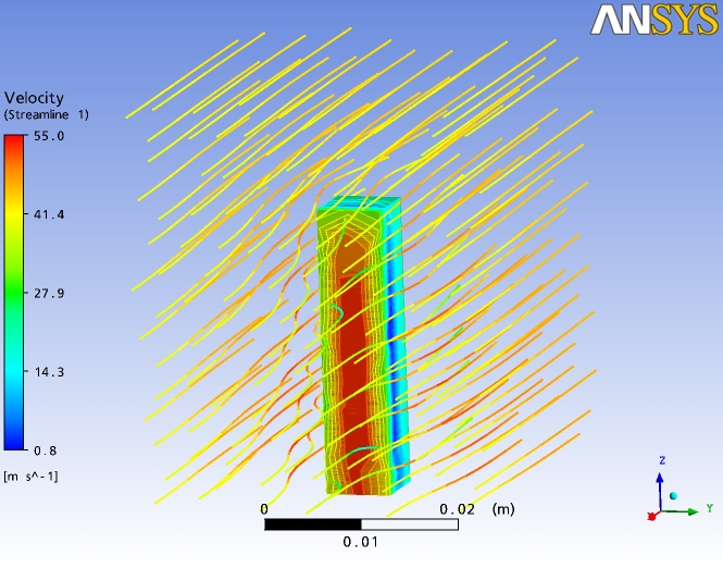

Hallo, habe mal wieder ein paar Fragen...

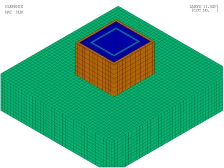

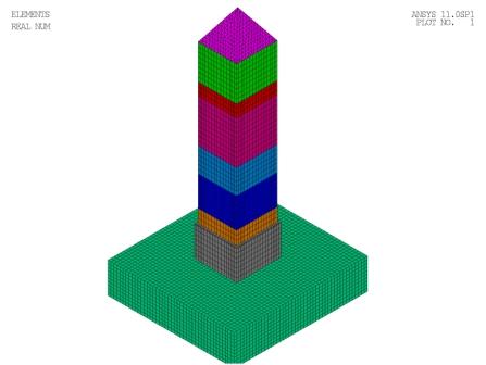

Ich habe die Struktur eines Turmes mit mehrschaligen Mauerwerk und zwischen jeder Schicht eingefügte Kontaktelemente erstellt. Als reine *.inp sind es knapp 1000 Zeilen Programmcode. Nun möchte ich ähnlich dem angefügten Film eine Windkanal- Untersuchung anfertigen, wie dies unter Workbench mittel CFD funktioniert weis ich in etwa und konnte so auch den kurzen Film erstellen. Nun meine eigentliche Frage, ich möchte die komplete Struktur aus Ansys Classic in Workbench übernehmen und auch die bereits eingefügten Kontaktelemente und alle bereits eingegeben Eigenschaften mit übergeben. Momentan habe ich über *.iges Datei lediglich die Volumen in Workbench und möchte dort nicht nochmal alle Kontakte definieren. Ist das irgendwie möglich????
Toll wäre würde dies funktionieren und, wenn mir einer sagen könnte, wie ich aus den Windgeschwindigkeiten eine Belastung auf die Struktur ermittel kann....
Sorry, aber die Qaulität musste ich minimieren, damit ich es überhaupt hochladen konnte

Hatte ich vergessen, vielleicht kann man ja auch aus WB eine Eingabedatei erstellen und mit dieser und den dort verwendeten Befehlen weiter in Classic arbeiten und nur für bestimmte Auswertungen dann in WB wechseln, geht das?
Wenn ich so alle Befehle aus WB hätte um den Windkanal und die Eigenschaften für die Fulidberechung erhalte wird das wohl reichen...

Hallo, habe mich mal näher mit dem Problem auseinander gesetzt und siehe da es funktioniert. Von Classic nach Workbench einschließlich CFD-Simulation und zurück ...
Denke damit, ist das erledigt und ein Bild zum Abschluss
