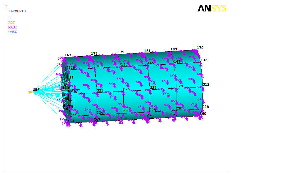

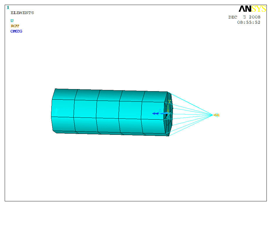

erstellt am: 03. Dez. 2008 09:01    Editieren oder löschen Sie diesen Beitrag!  <-- editieren / zitieren -->   Antwort mit Zitat in Fett Antwort mit kursivem Zitat    Unities abgeben: 1 Unity (wenig hilfreich, aber dennoch)2 Unities3 Unities4 Unities5 Unities6 Unities7 Unities8 Unities9 Unities10 Unities
erst einmal vielen Dank für das rege Interesse.
Anbei ein Bild von dem stark vereinfachten Modell.
Mittlerweile habe ich festgestellt, dass das Problem auch in einer statischen Analyse auftritt. In dieser habe ich lediglich eine globale Rotation um die Z-Achse als Last. Wie gehabt tritt beim Modell mit dem Superelement eine Reaktionskraft in Z-Richtung auf, die sich proportional zum Quadrat der Winkelgeschwindigkeit verhält. In einer Vergleichsrechnung mit dem Originalmodell tritt diese Axialkraft nicht auf.
Würde so etwas in der Realität gehen, hätte ich einen genialen Antrieb für Raketen gefunden  .
Gruß Foxwolf

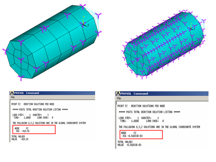

Modell.txt
hi,
ich denke das es an der verteilung der Masterknoten liegt. Wenn du alle Knoten auf dem Umfang als Master definierst (sind gleichmäßig über dem Umfang verteilt) dann verschwindet auch (fast) die Reaktionskraft.
==> Bild
Ich habe dir in dem Model.txt mal die Zeilen ganz unten mit hinzugefügt

erstellt am: 04. Dez. 2008 09:56    Editieren oder löschen Sie diesen Beitrag!  <-- editieren / zitieren -->   Antwort mit Zitat in Fett Antwort mit kursivem Zitat    Unities abgeben: 1 Unity (wenig hilfreich, aber dennoch)2 Unities3 Unities4 Unities5 Unities6 Unities7 Unities8 Unities9 Unities10 Unities Nur für Foxwolf 10 Unities + Antwort hilfreich
axialkraft.txt
@solve1
Hab das Modell gestern abend ebenfalls ähnlich wie Du mit den ganzen Masterknoten aufgebaut und auch diese geringe Kraft in z-Richtung erhalten.
Meine Frage wäre, warum trotzdem noch eine Axialkraft in der Rotationsachse auftritt. Hat es eventuell doch mit einer internen "Toleranzschranke" des Gleichungslösers zu tun oder müßte jeder von den 355 Knoten mit dem Pilotknoten (Nr. 356) "verbunden" werden?

erstellt am: 04. Dez. 2008 11:18    Editieren oder löschen Sie diesen Beitrag!  <-- editieren / zitieren -->   Antwort mit Zitat in Fett Antwort mit kursivem Zitat    Unities abgeben: 1 Unity (wenig hilfreich, aber dennoch)2 Unities3 Unities4 Unities5 Unities6 Unities7 Unities8 Unities9 Unities10 Unities Nur für Foxwolf 10 Unities + Antwort hilfreich
hi,
na du musst ja nicht zwangsläufig alle der Randknoten nehmen. Eventuell reicht es ja wenn du darauf achtest das sie gleichmäßig verteilt sind.
Woher die Kraft kommt, ist ne gute Frage. Wenn man sich die Deformation des einfachen FE models anschaut, dann zieht sich die welle zum lager hin.Das kommt aufgrund der Querkontraktion im Material. Sprich durch die Fliehkraft dehnt sie sich radial und die Querkontraktion macht sie dann kürzer. Da sie an einer seite eingepannt ist, zieht sie sich zum lager. So könnte man die Z-richtung erklären. Da sie aber eben nur an einer seite eingespannt ist, sollte die Bewegung in Z eine Starrkörperbewegng sein, und daher ohne Lagerlast erfolgen (statische Rechnung, keine Trägheit).
So ganz sauber ist die erklärung noch nicht. Eventuell mal mit den Lagerungen/Msterknoten herummspielen um den effekt zu isolieren.

erstellt am: 04. Dez. 2008 15:27    Editieren oder löschen Sie diesen Beitrag!  <-- editieren / zitieren -->   Antwort mit Zitat in Fett Antwort mit kursivem Zitat    Unities abgeben: 1 Unity (wenig hilfreich, aber dennoch)2 Unities3 Unities4 Unities5 Unities6 Unities7 Unities8 Unities9 Unities10 Unities
Solve1 hat recht!
Es kommt tatsächlich auf eine gute Verteilung der Masterknoten an. Vom Gefühl her würde ich sagen, das sich die Knotenverteilung an der Masseverteilung orientieren sollte.
Auf jeden Fall gelang es mir so mit akzeptabler Knotenzahl die Axialkraft um den Faktor 1000 zu verringern.
Dank an alle
