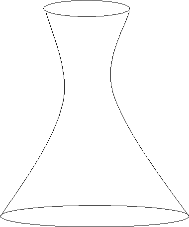

hallo,
wie kann man so einen körper als solid erstellen?
danke

Mit bspline,..... und drei achsparallelen Linien einen geschlossenen Kurvenzug bilden und die daraus generierte Fläche um 360 Grad mit vrotat,... rotieren lassen.
