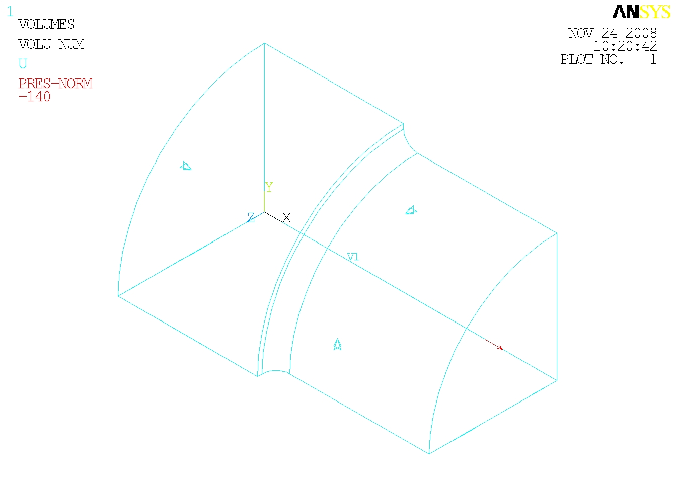

Hallo ich habe ein kleineres Problem bei einer AUFGABE
Die Aufgabe handelt sich um einen reinen Zugversucht. Bolzen wird in eine Richtung gezogen. Bei der normalen Rechnung, sind Sigma2 und 3=0 da die Kräfte 2 und 3 auch Null sind.(So ist es beim Zugversuch oder?)
Warum gibt uns Ansys trotzdem Werte größer als Null bei beiden Sigmas?
Wie rechnet ANSYS in diesem Fall?
Vielen Dank schon einmal für eure Antworten

Mann könnte jetzt vermuten das die Spannungen für die 2 HS Richtungen die nicht 0 sind, es aber sein sollten, an der Einspannung (Fixierung??) entstehen.
In dem Fall, habt ihr sicher bei der Behandlung des Zugversuches was über "Einschnürung" oder "Querschnittsverjüngung" gehört.

hier das Bild,
vielleicht könnt ihr mir bis morgen helfen! Es wäre sehr nett.

PS: Mal aus dem Bild nachgebaut.
Wenn das ein Zugversuch sein soll, und die Schnittflächen des Quadranten sowie die große Stirnfläche symmetrierandbedingungen erhalten, passt das doch! ==> Bild

das Nachmodellieren ist genau so wie mein Bild ;-)
Also, ich habe keine Input-Datei benutzt, die Geometrie wurde mit ProE erstellt um in ANSYS importiert. Ich habe auf den kleinen viertel Kreis (in X-Richtung bei mir) Pressure eingestellt. Du kannt es als roter Pfeil sehen, die anderen flachen Seiten habe ich auch eingespannt.
Ich wollte wissen, warum ANSYS mir sowohl für die Normal- als auch für die Hauptspannungen Werte gibt, da wenn wir das ganze als Zugversuch betrachten, sind in der Theorie diese Spannungen = 0.
Das habe ich als "normal" bezeichnet,meine Rechnung per Hand und Taschenrechner!.
Die Datei mit meinen Ergebnisse, habe auch hochgeladen, da kannst du die Werte meiner Normal- und Hauptspannungen sehen... Sigy,SigZ,Sig2,Sig3=5,1687

hi,
konnte die datei mit den Ergebnissen nicht sehen. Aber wenn du das so gemacht hast wie du es geschrieben hast,
dann kann das nicht stimmen. Es ist doch ein 1/4 symmetriemodel. Da bekommen die Schnittflächen eben Sym rb. Sprich beim Solid wird die Verschiebung entlang der Flächennormalen gebunden. Die anderen 2 Richtungen auf der Schnittfläche bleiben frei, sodas die Fläche "gleiten" kann.
