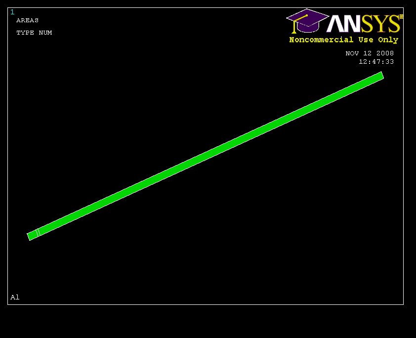

Einen wunderschönen guten Tag,
ich habe ein Problem bei der Auswahl von Flächen.
Ich habe eine Fläche (ohne Nodes) in einem Macro benannt. In dieser Fläche sind Flächen mit Nodes (Deckungsgleich). Nun suche ich eine Möglichkeit diese Flächen über die andere Fläche auszuwählen. Über die Nodes geht es nicht, den das ist das Endziel.
Kann mir hierbei jemand helfen?

das Problem habe ich vermutlich nicht verstanden, aber wenn es nicht über die Knoten geht, weil die nicht vorhanden sind, könnte es vielleicht über die Keypoints gehen, denn die müssen vorhanden sein.

Hier mal ein Bild dazu.
Die Fläche als ganzes kann ich als component ansprechen. Sie trägt hier den Namen Anchor3 (Fläche 17).
Auf den 3 kleinen Flächen (20,30,84) liegen die Nodes die ich über den Komponentenname ansprechen möchte.
Hier einmal die Alist dazu.
LIST ALL SELECTED AREAS.
NUMBER LOOP  LINES                    AREA      ELEM SIZE    #NODES  #ELEM    MAT  REAL  TYP  ESYS  SECN
    17  1    20    25    32    30  N/A        0.000          0      0      2      0    0    0      0
    20  1    100    101    102    108  N/A        0.000          1      0      0      0    0    0      0
    30  1    30    122    100    124  N/A        0.000        317      0      0      0    0    0      0
    84  1    222    25    220    102  N/A        0.000          5      0      0      0    0    0      0
Meinen Ansyserfahrung ist eher gering, da ich erst ein halbes Jahr mit dem Programm arbeite. Könnte mir dabei jemand helfen?

Entschuldigen sie den Doppelpost, nur wollt ich meine Ergebnisse presentieren.
ksel,s,kp,,anchor3
*get,anchor3_max_x,KP,,mxloc,x
*get,anchor3_max_y,KP,,mxloc,y
*get,anchor3_max_z,KP,,mxloc,z
*get,anchor3_min_x,KP,,mnloc,x
*get,anchor3_min_y,KP,,mnloc,y
*get,anchor3_min_z,KP,,mnloc,z
nsel,s,loc,x,anchor3_min_x,anchor3_max_x
nsel,r,loc,y,anchor3_min_y,anchor3_max_y
nsel,r,loc,z,anchor3_min_z,anchor3_max_z
d,all,all
Das selektiert alle Nodes die auf Anchor 3 liegen semidirekt.
