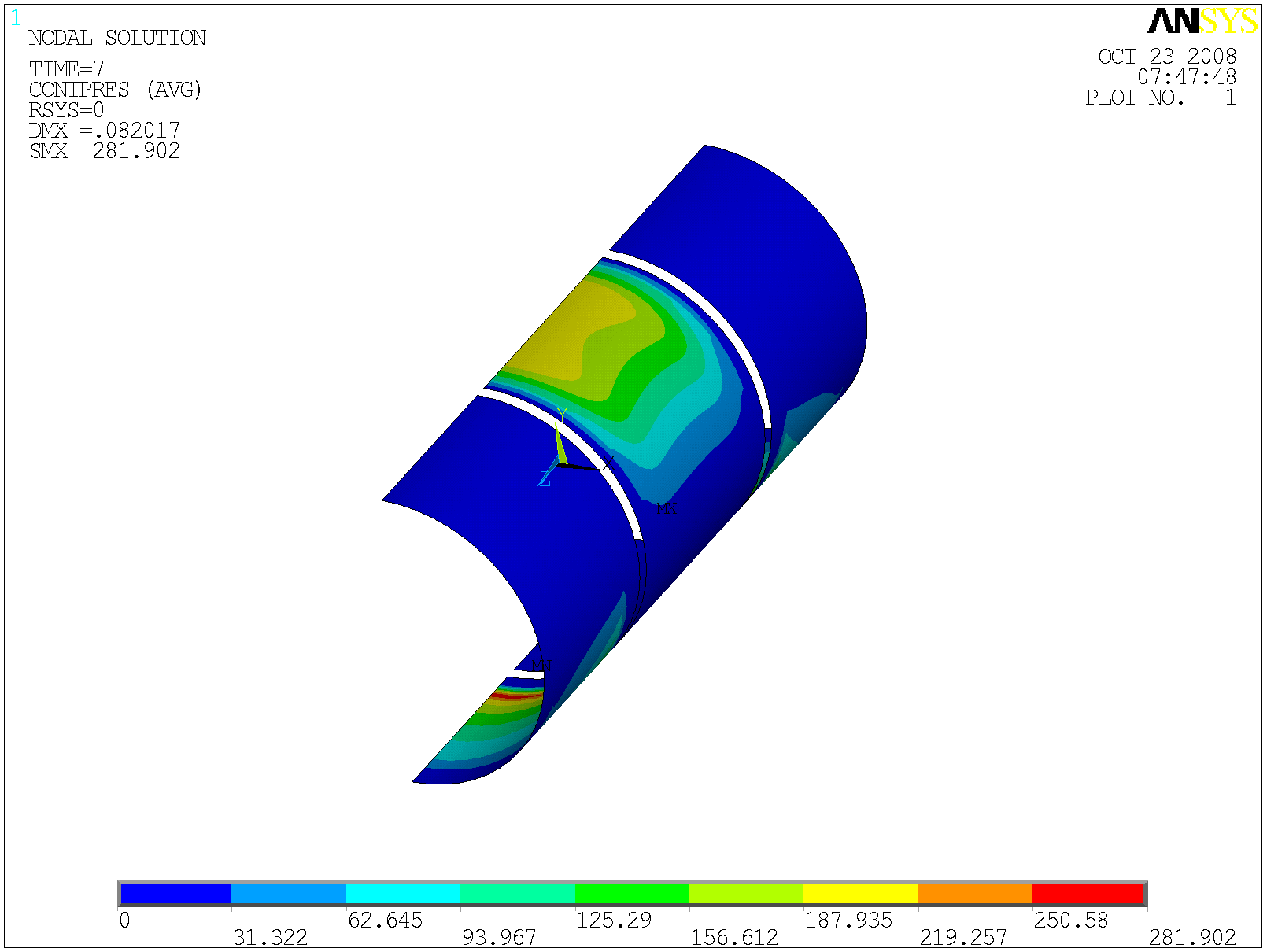

Guten Morgen Forumsmitglieder!
Mal wieder erschwert mir ein Darstellungsproblem das Leben!

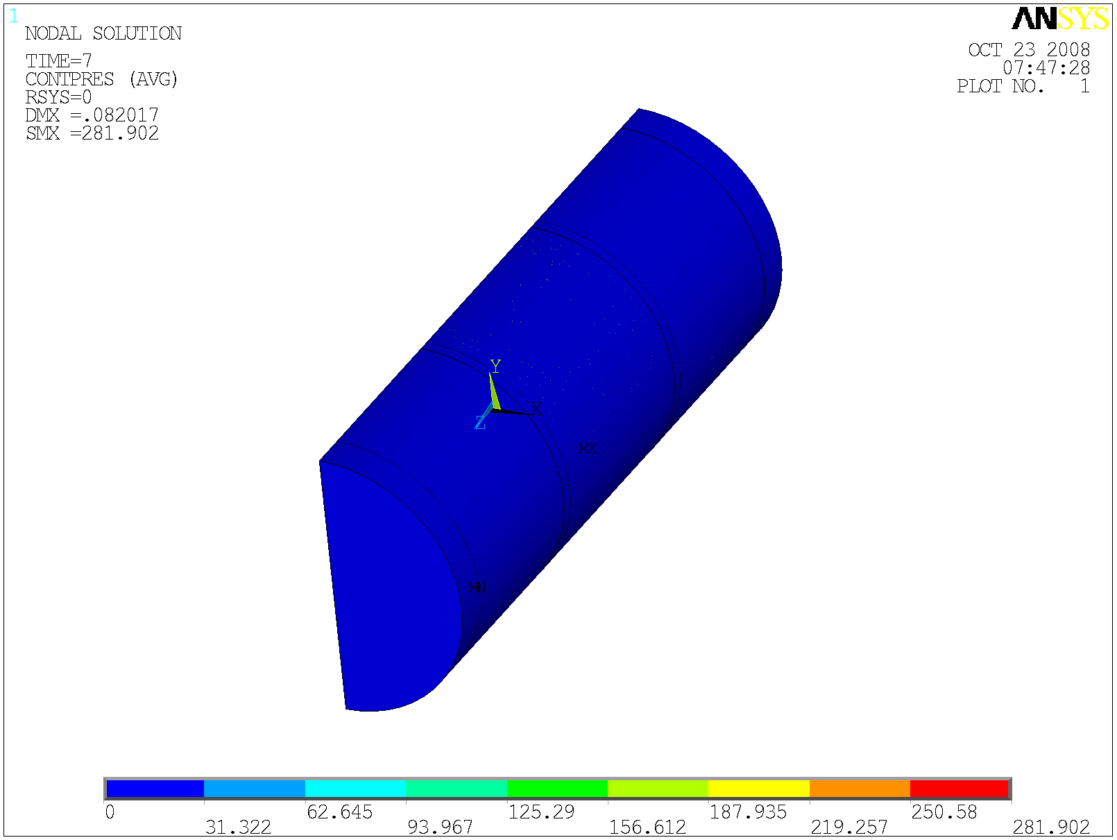

Ich möchte gern die Kontaktdruckverteilung auf einem Bolzen ausgeben, wobei die farbliche Kennzeichnung auf der Oberfläche des Bauteils liegt. Leider liegen die Kontaktelemente scheinbar "innerhalb" des Bolzens (bild 1), sodass man die drücke nicht erkennen kann. Wenn nur die Kontaktelemente ausgewählt sind und die Drücke dargestellt, fehlt leider die Übersichtlichkeit (Bild 2).
Gibt es eine Möglichkeit den Bolzen und den Kontakt darzustellen?
Kann man beispielsweise Ansys auch verständlich machen, dass, obwohl mehrere Elemente selektiert sind, er die Ergebnisse nur bei bestimmten ausgibt?

versuch's mal mit dem Befehl /erase bzw. /noerase.
Bolzen (als Wireframe) einblenden > /noerase eingeben (dann Display nicht mehr verändern) > Kontaktelemente selektieren > Ergebnis (CONTPRES) plotten
Nun sollten der Bolzen in der Wireframe-Darstellung und die Ergebnisse als Farbplot dargestellt werden.

Hallo.
Oder Du stellst die beiden Bilder nebeneinander dar.
Dazu in der Hilfe bei /window nachschauen. Auch da wird mit erase und noerase gearbeitet.

Danke für die Antwort!
Leider funktioniert die Methode nicht richtig. Die Kontaktelemente liegen immernoch innerhalb des Bolzens und können nicht erkannt werden. Man müsste die Elemente in radialer Richtung vergrößern/aufdehnen, damit sie zur Auswertung ersichtlich sind.
Ich werde noch ein wenig ausprobieren, im Notfall muss man halt als Powerpointingenieur tätig werden.
Anmerkung: Die erste Variante von E.Peter ist gemeint

zum "schrumpfen" der Elemente
/SHRINK, RATIO
Shrinks elements, lines, areas, and volumes for display clarity.
