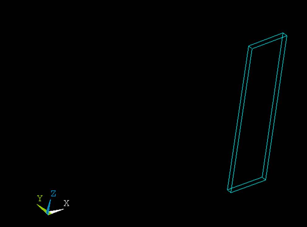

Ich bin ein Ansysanfänger und habe folgendes Problem: Ich möchte ein Parasolid importieren und auf einer Fläche eine Kraft aufbringen. Die Fragestellung: Wie bekomme ich die Nummer der Fläche, wenn ich nur weiß, dass die Fläche in der Z-X Ebene liegt? Möglich wäre auch noch eine Angabe einer X-Koordinate am Anfang oder Ende der Fläche.
Danke für die Hilfe!

Die Selektion ist über den Flächenschwerpunkt möglich:
asel,s,loc,x,...
asel,r,loc,y,...
asel,r,loc,z,...
*get,a_num,area,,num,max

Danke für die rasche Antwort. Das habe ich soweit auch geschafft. Habe jetzt auf die Fläche mittig einen Hardpoint gesetz. Möchte an dieser Stelle die Verschiebung messen. Jetzt stehe ich bei einem weiteren Problem: ich kann es nicht mehr vernetzten. Eine Möglichkeit wäre das Teilen der Flächen. Ich brauche aber mehr als nur einen Hardpoint, so ca. 50. Gibt es eine andere Möglichkeit?
Anbei ein kurzes Testprogramm!
Danke für die Antworten.
Gruß Mossi

wenn du die Ergebnisse an einer bestimmten stelle auswerten willst, braucht dort ja nur ein Knoten zu liegen (oder in der Nähe).
Du könntest also im Postprocessing den Knoten der am dichtesten an deiner Auswerte  Stelle lieht, nehmen nx=node(x,y,z) und dir dann die Ergebnisse dazu ausgeben lassen
entweder über ein *get oder wenns nur Verschiebungen sind mit ux(nx), uy(nx)...
Wenns dir darauf ankommnt das die Auswerte Knoten wirklich genau an der Stelle liegen die du messen willst, könntest du auch den nächstgelegenen dorthin verschieben.
also im Preprocessing nach dem Vernetzen
nx=node(x,y,z) !nächstgelegenen Knoten
nmod,nx,xneu,yneu,zneu
!Aber hierbei sollte die Position vorher/nachher nicht alzu weit voneinander abweichen. Sonst verziehst du die Elemente zu sehr shape checking!
Variante 3, wenn du wie du schreibst gleich 50 Stellen brauchst, wäre deine gesuchten Ergebnisse durch Interpolation (*moper,map) aus deinem  Netz zu ermitteln

Vernetzen lässt sich das schon, aber....
